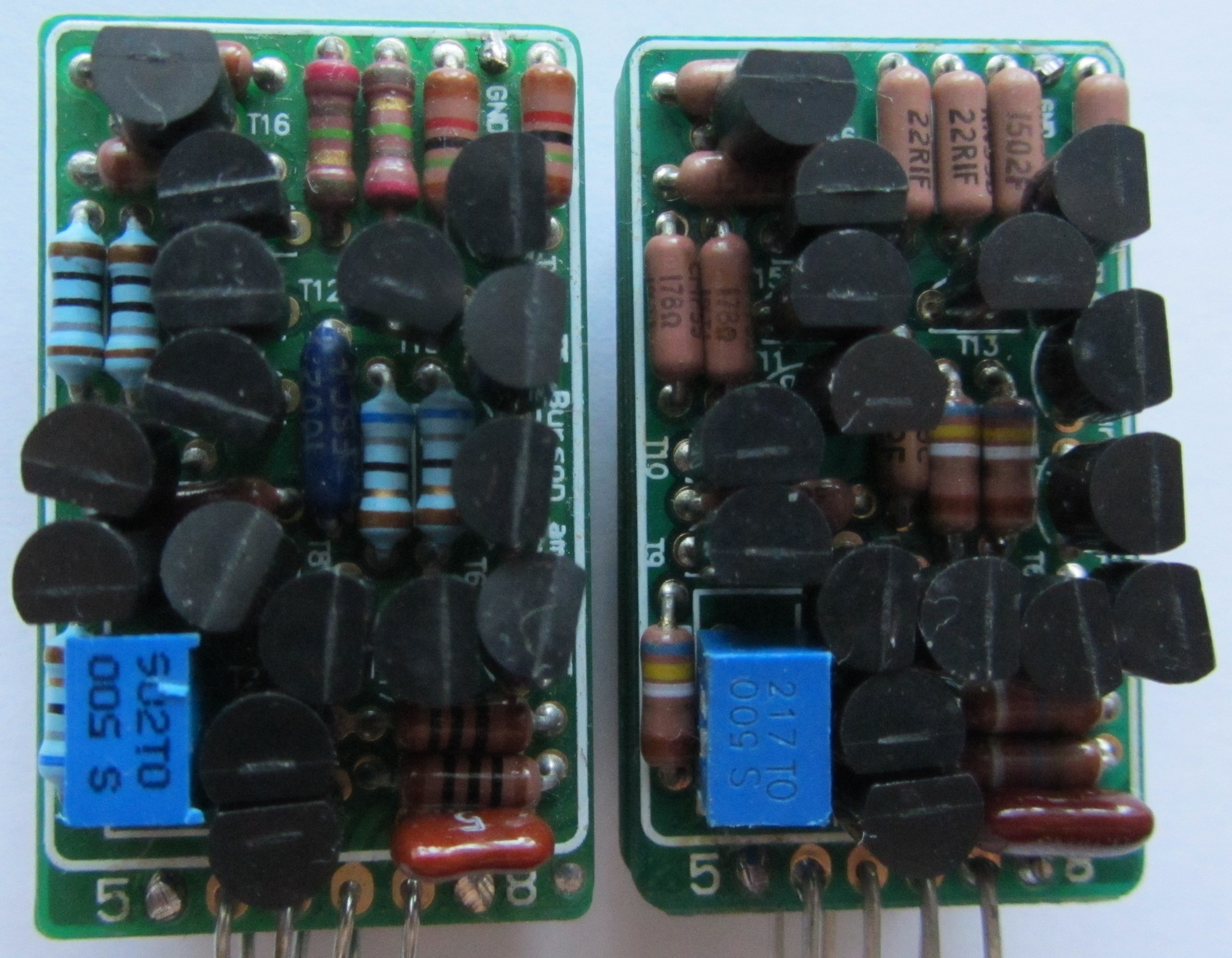

Вот нашел такой 2132 http://www.спам.com/itm/150721769041?redirect=mobile
Похоже на подделку. И в описании не указано что это оригинал. В другой теме уже писал о том как отличить подделку от оригинала http://doctorhead.ru/forum/viewtopic.ph ... 36#p371636
Да, похоже ненастоящая: нет ключа. А цена как у настоящей.
Это же Китай: можно купить оригинал дешевле, но это чаще всего б/у (с разбора), а можно и подделку дороже оригинала.
Уж лучше купить, например, в том же Элитане и не думать о том подделка это или нет. Все же микросхема официально со склада придет, а не из подвальчика "дядюшки Ляо".
Похоже этот dexa в классе D... :( Что-то я не убежден, что дискретный ОУ имеет смысл.
Послушал 2111 и сравнил в 2132 и пришел к выводу, что второй много лучше для моей поделки: 2111 слишком улучшал басы и высокие частоты. 2132 же весьма нейтрален и басов вполне достаточно.
Со стабилитроном разобрался сам. Впаял два 13-ти вольтовых/5 ватт вместо резисторов и заменил два конденсатора на танталовые 0.1 uF (почему и как детальки тут: http://www.acoustica.org.uk/t/3pin_reg_notes1.html). Вторую платку спаял почти, Mundorf-ы и шелковые Эльны где-то в дороге, с ними же ALPS.
Производитель Dexa пишет, что это New Class D, он у них на всём (на это можно не обращать внимание), я и сам не понял, что они его так обозвали, если этот модуль не нравиться можно поставить другой, например Burson Audio Opamp (фото на пр. странице). Почитайте в интернете отзывы тех, кто заменял микросхемы в выхлопах CD проигрывателей, народ описывает, как меняется звук в лучшую сторону, всё-таки дискретные элементы это уже не микросхема, вообще странно, что Lehmann называют Hi-End усилителем, где вроде, как не должно быть таких компанентов, как микросхема.
И ещё, скажите, как повлияло на звук замена конденсаторов на танталовые и установка стабилитронов? Видел, что их ставят, но как то не очень описывают изменения в звуке. И танталовые, ставили наши или Китайские?

Кстати, как у Вас с постоянкой на выходе после установки дискретного операционника?
На выходе чего Вы имеете в виду (выход на наушники)? И при каких условиях Вы делали замер?
Просто меряете на выходе наушников тестером, между землей и правым (левым) каналом,
предварительно выставив, вольтметр на постоянку и минимальный диапазон измерений.
zag18
Постоянка при полностью вывернутом влево ALPS составляет 0.1-0.15В, при повороте вправо уменьшаеться и на максимуме немного переходит в -0.05В.

Решил взять поиграться Matrix m-stage USB 24bit 96khz.
Тут уже не раз обсуждалось, но мб кто нибудь может накидать ссылочек на ебэй по деталям =) И какие лучше ставить?
Особенно интересуют эти доработки от:
karnaser - http://89.108.122.31/forum/viewtopic.ph ... 91#p436455
zag18 - http://89.108.122.31/forum/viewtopic.ph ... 91#p436725
По ОУ есть что-то лучше чем OPA627AM? и большая ли разница во звуке с OPA2132PA?
Вот описание примененных деталей и магазинов в каких покупал, рекомендую первый, третий - там сплошная аудиофилия :)
последний - там есть все, кроме того, что есть в первых двух.
Если на ебей, то не берите у продавцов из Китая - получите подделку, которая и стоит в "Оригинале". :)
По ОУ: 627 не пробовал оригинал.
Думаю, что Стефан дал не оригинал. Верха режет, низа нормального нет короче недоразумение какое то.
Из всех испробованных 2111 и 2134 лидеры.
Еще есть 2604 она на ХД650 супер басы давала, но какая то вялая во всем остальном, не четкая. музыку так я не слушаю, можно кино, ну или электронику какую.
Обязательно выложите фотки, интересно какие детали сейчас Стефан ложит в кит.
В общем пока вкратце:
1. Резисторы все Dale 1%, кроме 4 штук 3,3 ОМа которые после моста, двух штук 100 ОМ в обвесе стабилизаторов, одной штуки 100 ОМ в RC цепочке которая идёт на корпус, и одной штуки 15 КОм перед светодиодом на передней панели.
2. Конденсаторы 4700 мкФ/35 В Nichicon KG Gold Tune 85 градусов, в черной термоусадке с золотистыми надписями, с солидными и мощными выводами.
3. Конденсаторы 470 мкФ/35 В Синенькие Elna
4. Проходные конденсаторы похожие на Wima синенькие, с маркировкой только на верхней стороне
5. Транзисторы phillips BD139/140 черные, 550С/560С черные с посеребрёной стороной на которую нанесена маркировка
6. Резисторы 10 ОМ и 47 ОМ/1 Ватт серенькие не понятно какой фирмы с шершавым покрытием.
7. Кабеля для внутренней разводки серебряные(товарищ ювелир подтвердил, что это серебро с мизерными примесями)
8. Диоды моста серенькие каплевидной формы с чёрной полоской сомнительного происхождения потёртые и портёпанные, но работают исправно.
9. Шунты проходных и питания опера жёлтенькие строго цилиндрической формы с очень тонкими выводами залитые с торцов смолой, очень напоминают по конструкции наши К73-11, поставил только как шунты питания опера.
10. Трансформатор очень добротный, понравился мне.
11. Гнезда для наушников под золото.
12. Операционники распаяны аккуратно, требовалась промывка от флюса
13. Ручка регулировки громкости(несколько отличается по цвету от корпуса и панельки) и передняя панель черного цвета.
Про фон могу сказать, что избавился от него полностью (он таки присутствовал), запаял на плату Line out, и искупал плату в ванночке с изопропиловым спиртом естественно всё просушил феном. Alps заземлил ещё при первой сборке.
Динамика и диапазон очень радуют, несколько прояснились высокие частоты, звук подкупает простотой и лёгкостью восприятия. Как сказал Jey, есть повод переслушать фонотеку ;)
Слушаю сейчас с плеера, так как по мере прогревания усилителя вскрываются все слабые места и подводные камни компьютерного тракта, который чудовищно шумит по питанию(таки импульсник). Слушаю только flac либо CD, всё остальное уже не кажется музыкой :stopit:
Над музыкой время не властно)
:think: Не сочтите за назойливость, но подскажите пожалуйста на какие можно заменить проходные конденсаторы, с какими получились наилучшие результаты по вашему мнению?
Заранее благодарю! :praynew0:
Попробуй с недорогими, но очень неплохими Jantzen MKP Jantzen Cross Cap или Mundorf MKP Mundorf MCap ёмкостью не ниже 2.2мФ, шунты не ставь.
Минимально - достаточно поменять такие элементы:
Проходные конденсаторы замените минимум на http://www.partsconnexion.com/capacitor ... f_mkp.html 2,2мФ 250В, лучше 3,3мФ 400В (поместились), если нет возможности от него избавится.
шунт на проход с мундорфом не ставьте, будет хуже: viewtopic.php?p=446939#p446939
На питание Опа шунт смените на Вима или Вишай он не лишний точно. Можно в питание к 6х470мФ добавить по несколько мФ пленки. Планирую Так сделать.
Альпс поменять! - не оригинал на вид очень похож, на звук нет! :NOno:
100 Пф в фильтре перед ОПА качественный поставьте http://www.partsconnexion.com/capacitor ... _amco.html
или Вишай (на Моусер покупал) ну и Вима в SE стиоит.
470 мФ замените на Панасоник FC 4шт. и 2 у опа на Elna silmic2, ROA Cerafine или Nichicon KZ Series
Опа выбирайте. :think: Потом отпишитесь, на чем остановились.
Сетевые 4700мФ, не знаю, похож визуально на оригинал, но сомневаюсь. Поставьте оригинал.
Выходные 10 Ом. поставьте хорошие Kiwame(KOA), Amtrans, Shinkoh, Allen Bradley, Audio Note....
zag18
Нормально - несколько миливольт на канал, ну в крайнем случае пару десятков.
Это такой у Дискретника выхлоп???
С низкоомными наушниками будет проблема. Не включайте, пока не разберетесь с этим.

Я не делал замеры, до того как поставил модуль, поэтому затрудняюсь ответить, вообще утверждалось, что модуль вроде не меняет выходные параметры микросхем, а за счёт дискретных элементов делает лучше звук, по крайне мере, как я их понял. А подгоняю я всё, под свои Sennheiser HD650.

Смещение на выходе очень важно. Если оно близко к 0 то мембрана наушников находится по середине.
Если вы имеете смещение то она (мембрана) без сигнала смещается в одну или другую сторону, то есть уменьшится диапазон хода мембраны. Особенно это важно для низкоомных наушников на высоких частотах. На высокоомных вы можете этого и не заметить, хотя 0,15В это где то 10 - 20 процентов от уровня прослушивания для 300 Ом наушников и больше 50 проц. на низкоомных.
Каждая микросхема как и дискретный операционник имеет свои характеристики по допустимой постоянке в выходе.
Для DEXA это где то указано?
А так же постоянное напряжение на выходе усилителя приводит к разогреву звуковой катушки. Поэтому нужно всегда стремиться к нулю постоянного напряжения на выходе наушникового усилителя.

И может привести к выходу из строя наушников (особенно низкоомных).
Вообще-то Lehmann, как пишут, затачивался под Sennheiser HD650, поэтому вопрос с низкоомниками, как-то не стоит. И не факт, что на напряжение повлиял только модуль, при начальном замере оно, где-то 0.05В, и видать при зарядке конденсаторов увеличивается на глазах до 0.15В.
Про модуль Dexa бегло могу дать их страницу http://www.newclassd.com/index.php?page=55. Где-то попадались отзывы, что-то вроде тестов, но это сейчас надо искать.
Есть еще такое понятие как "дрейф нуля". Проявляет себя крайне неприятно: выставляете ноль сразу после включения, а через некоторое время обнаруживаете на выходе ненулевое напряжение.
Причины дрейфа нуля на выходе:
- нестабильность источника(ов) питания;
- температурная нестабильность параметров транзисторов (и резисторов) и др.
Наибольшую нестабильность вносит температурный фактор. И этот эффект усугубляется наличием гальванической связи между каскадами.
Вот ещё страница которую, мне давали для ознакомления http://www.hificollective.co.uk/compone ... pamps.html
Можете здесь посмотреть, может, что поможет, http://nota.ru/info/bursonaudio/Burson_Audio_HD_Opamp/.

Это все реклама. Никакой технической информации.
Вот, например: для OPA627(637)http://www.ti.com/lit/ds/symlink/opa627.pdf
там все указано.
там все указано.
А это, что не реклама? Вам Китайцы изготовят, какую нибудь похожую "хрень" и дадут эту ссылку, и что в это верить? И Вы же хотите услышать качественное изменение в звуке и пытаетесь этого достичь при помощи "копеечных" микросхем!? Так, что не всё в рекламе, "реклама", есть там вполне нормальные доводы. А если Вас интересует тех. данные модулей, так задайте производителю этот вопрос, может они Вам предоставят. Ведь главным в подборе компанентов становяться уши, а не цифры.
Вот вам ещё одна страница "рекламы", писал не производитель модулей. http://www.enjoythemusic.com/magazine/e ... c_plus.htm
