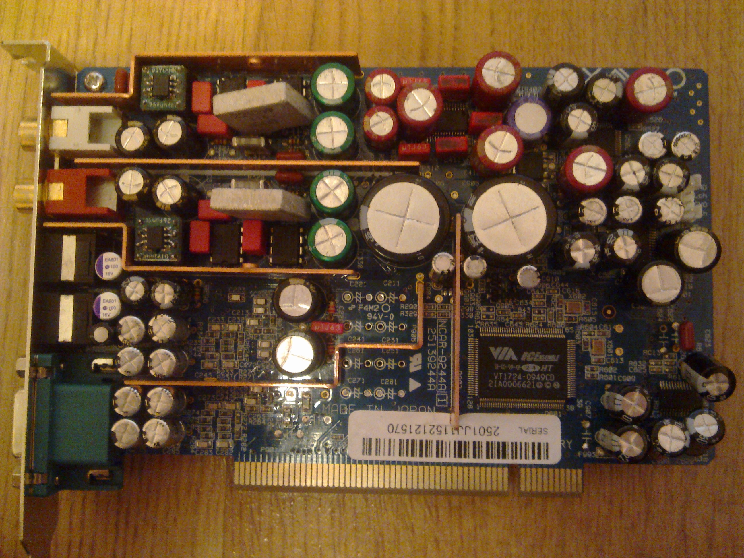

Сергей, делать буду только один вариант на dualmono питание, чтоб добиться большего разделения каналов, пока собрал навесную общую на оба канала, так сказать тестовый вариант, подыскиваю оптимальные опера, потому что всё сразу сильно изменилось, скорее всего все 6шт будут другими, но и звук становится по настоящему взрослый, без компромиссов, никаких шалостей, очень серьёзный. 300я будет курить нервно в сторонке ;)

Давайте сразу дуал моно - по одной Onkyo на канал :)
Не знаю, пока мысль не дошла до такого! и думаю это уже утопично!
не пугай так :secret:;) .
ты там не на мерился её в отдельный корпус запихнуть?.. а то обвесов разрастётся вокруг :stopit: . будет как отдельный ЦАП. а точней как Медиа Центр. (вообще я так прикинул за такими аппаратами будущее :smile83: )
Она конечно по размеру скорее всего будет как две карты (даже чутка больше, вторая плата, и ещё по 1см. сверху, тут не важно, кому куда удобнее, можно сверху спроектировать, можно снизу, я буду делать только верхний вариант, кому нужны изыски, извольте, сами пусть придумывают), но это не страшно, свою буду полностью в бронь закатывать, один общий экран.

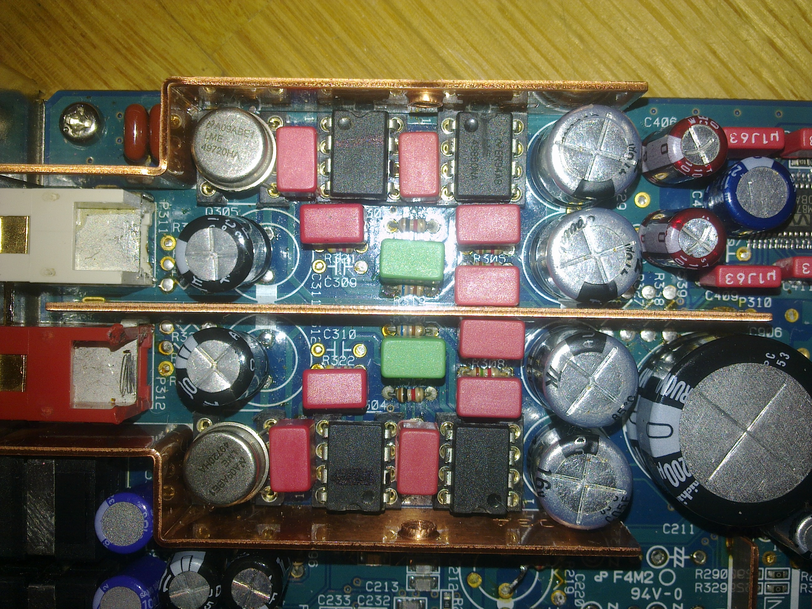

Вот рабочие фото процесса, так сказать пристрелка ))))
...это для тех кто сам будет мучится самостоятельно! сразу предупреждаю что от конденсаторов что на фото в аналоге зависит очень много и сразу их все менять не нужно, для владельцев старых образцов вот эта комбинация, для тех у кого новые карты немного другие варианты! Я понимаю что это полная изотерика, но этого никто не смог объяснить, многим знакомым показал сие явление, всё вроде одинаково, но вот две карты на руках, но с одной одна комбинация кондёров работает отлично, а в новой звук становится более мутным и неприглядным ;)
...ожидаю более мощные модули DC/DC и далее отпишусь как будет в дуал моно, ещё нет сейчас путних кондёров в питание, что так же сильно важно, сие добавит контроля баса.

...есть новые варианты по операм, замена OPA2134PA на OPA2132P(именно со значением Р а не РА) заметно раздвинула динамический диапазон, звук стал более весомым. Была попытка поставить в фильтр все 49860(как раз на фото), но кроме дикого баса и весьма посредственной середины ничего не вышло!
...от 49860в выходном каскаде пришлом напрочь отказаться, звук с ними тухлый(относительно с новыми вариантами, в сравнении с оригиналом ясно дело они много удачнее), сейчас два варианта оба от LME это 49990 и 29720HA отличия так же весьма значимы и тут уже видно от вкусовых предпочтений будет зависеть кому какие подавай! контроль баса просто чумовой у 49720, она проигрывает 49990 в верхах, перепробовал такую кучу оперов, в страшном кошмаре не присниться, хотя не пробовал ни одной АДшки, говорят интересно, но попробовав 827... сказал нафик .. звук конечно кристально чистый, но какой то плоский и не живой!
07,09,2011 ... довелось опробовать адешки 823, ни в фильтрах не в выхлопе не звучит, плоский и не красивый звук, верха ужасные. многодневное сравнение 2134 и 2132, в фильтре, выявили у последней, большую детальность и динамичность во всём диапазоне, но вот в моей системе верха немного с резью, зато проработанность остального диапазона, заставляют задуматься как побороть излишние верха. На разных усилителях по разному этот аспект проявляется, на одном практически незаметно, но там как раз сам усилок немного глуховат, так что пробовать для каждой системы свои связки могут быть, а вариант на выход это 49860, 48720HA и 49990 все в одном направлении, но со своими отклонениями 860я не даёт той динамики и эмоциональности что 720 и 990, но она как бы самая ровная и нейтральная по звук, если вы не гонитесь за мега звуком а готовы получить очень достойное звучание то выбор в выходе 49860 один из предпочтительных, но если есть изыски, или к примеру преобладающие стили, тогда уже стоит обратить внимание на последующие две, 720 это жёсткий звук, 990я сконцентрирована на точной серединке и скрупулёзных верхах, хороша для гитарных партий и тому подобному.

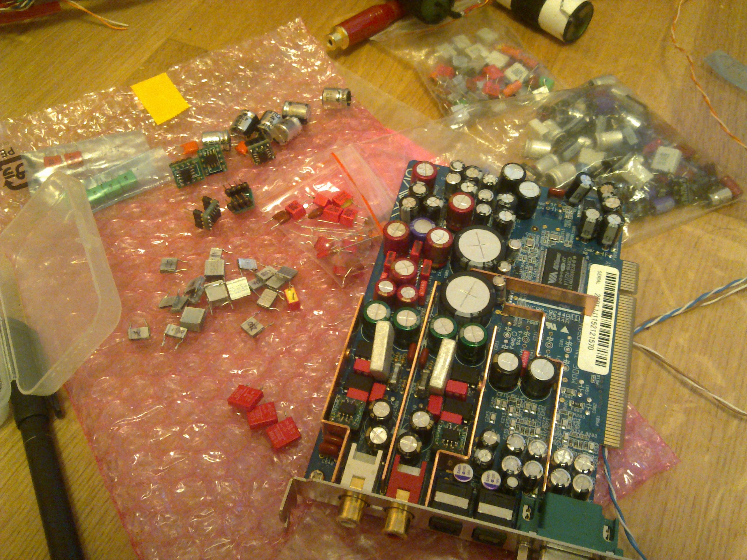

ну вот и приехала моя ONKYO (за что отдельное спасибо Денису (deeone) :drinks: ). Сейчас на прогреве, звук очень нравится! -
Решил зафотать вместе с ОУ и кроватками, недавно прибывшими с Элитана.
Пока всё референс, здесь будут кроватки )
а эт с другой стороны

Павлентий а у тебя под экраном небыло случайно такой пористой губки подложено? :D . Кстатии чего ты не зафоткал всю комплектуху... у меня еще мешок бумажек был(инструкций паспартов гарантий) и переходники "универсал" и оптический шнурок. А так коробка точ в точ. и красненький пакетик такой точно.
еще не прогрелась до конца... звук обязан все улучшатся до как минимум 40 - 70 часов прогона. потом уже можно и ОУ ставить будет еще улучшение. Ну а потом и все остальное :stopit::D . будет еще +
Наслаждайтесь жизнью.....
Cox.
Серж, да чёт не стал комплектность фотать, диск, шнуры всякие... бумажки, конверты, гарантийники я как понял, всё на японском, карта была вся запечатана "невскрывайками", вобщем я был первый кто её вскрыл чувствую с завода. провод rca-rca порадовал, вроде качественный, коротенький тока ))) Губка есть пористая под экраном. Да пакет красный ) Вообще очень понравилось качество, даже упаковка на 5 с плюсом, платка аккуратненькая такая вся, не вонючая как китайские. Вещь одним словом.

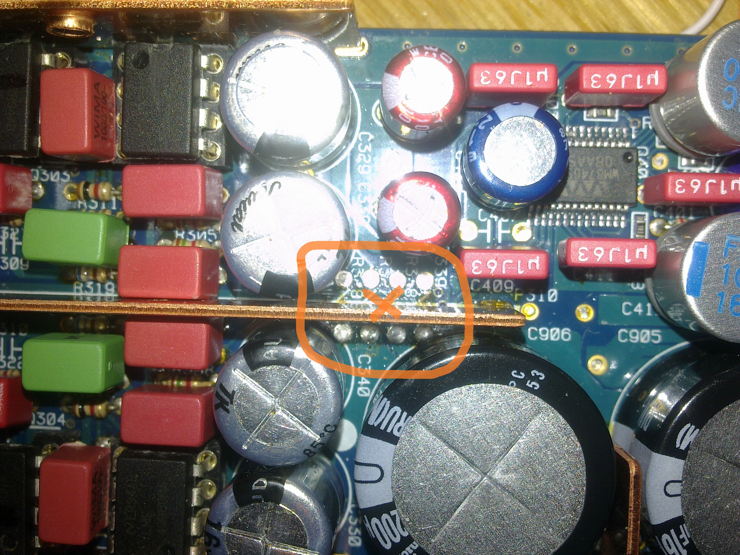

ты мьют то выпаял? ..
Кстати, а какие элементы на плате надо выпаивать, чтобы отключить мьют?
Сделал бы уже какой то добрый человек FAQ по твику карты с фотографиями и подробной инструкцией что где паять!!!
Arny
Дайте мне чела, пусть зафотает мою карту как надо я покажу что надо менять и на что. а он опишет,что надо с ней делать. И оговорюсь, что есть варианты, испробовав много оперов разных систем питания и конденсаторов получаем разные связки звука, по большому счёту могу за умеренное вознаграждение индивидуально делать сие, кому интересно, получить сходу то что есть у меня не получает, когда их сравниваешь, объясню вкратце почему, номиналы кондёров отличаются разброс от 10% до 20%, из за этого и происходят плавающие моменты с артикуляцией и эмоциональностью. А ещё есть некая сказочность с данным девайсом, пропустив через себя 3 карты и твикая их .. получаю каждый раз разный окрас звука, вот хоть убейся, схожесть почерка мастера имеется, но окрас разный... с чем это связано ..... )))) ...от себя добавлю, система питания от аккумуляторов даёт самый чистый звук, но не самый убедительный в плане эмоциональности, кондёры только фирмы Wima и Elna это если оставлять всё красиво, если превращать карту в йожыГа, то лучше старых СГМ-4 совдеповских серебряно-слюдяных нуту(они в аналоговой части делают сказку)!

Cox.
6 резисторов что после кондёров на выходе карты, и одну перемчку чтоб соединить выход с кондёра на выход с тюльпана.

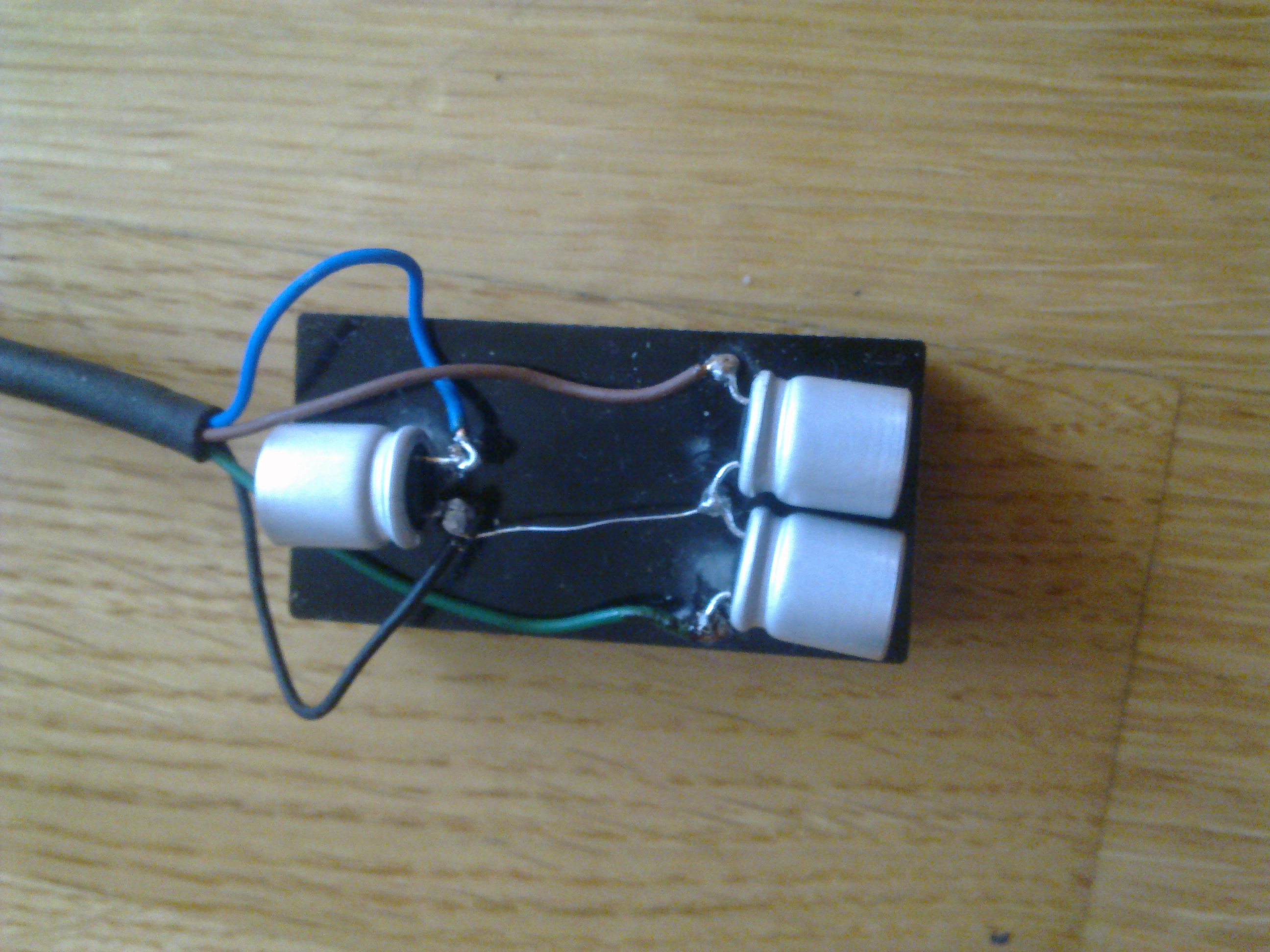

За все тесты с питанием есть некоторые вариации:
1 если DC/DC преобразователи, звук лучше чем на стоке, но он такой же не слишком прозрачный.
2 аккумулятор свинец, зачёт, по качеству уступает литиевому и заметно, видимо из за того что у лития токоотдача мощнее, брал на тесты авиамодельные 3х баночные с очень высокой токоотдачей. сейчас думаю над схемой зарядки в процессе пользования оных, потому что такой живизны звука надо ещё поискать, ощущение от литиевых было примерно следующее, тестовый диск триангла, сцену просто разнесло на полметра в стороны,а комнату залило звуком, а точнее было ощущение, что волна звука хлынула прямо на меня .... аще дикое ощущение.

Вчера были проведены интересные тесты на неприлично дорогой аппаратуре, всё изготовлено на заказ из очень дорогих комплектующих, под заказ спроектированные и изготовленные два гибридника. Отчётливо подтвердился факт того, что на аккумуляторах звучание идёт равноценное во всей полосе усиления, когда идёт хоть от модуля DC\DC хоть свой собственный источник, всё сразу сливает по басу и очень сильно, как только подключается аккума, то сразу всё становится собранным плотным и самое главное совершенно не утомительным.
...теперь вопрос к знатокам! как сделать грамотно аккумуляторное питание на литии, чтоб они играл роль фильтра конденсатора, и да, питание надо делать от трансов, импульс лучше чем ДЦ преобразователь, тут пошутили мол кенотронное питание надо мол делать, там вообще всё будет очень гуд .....

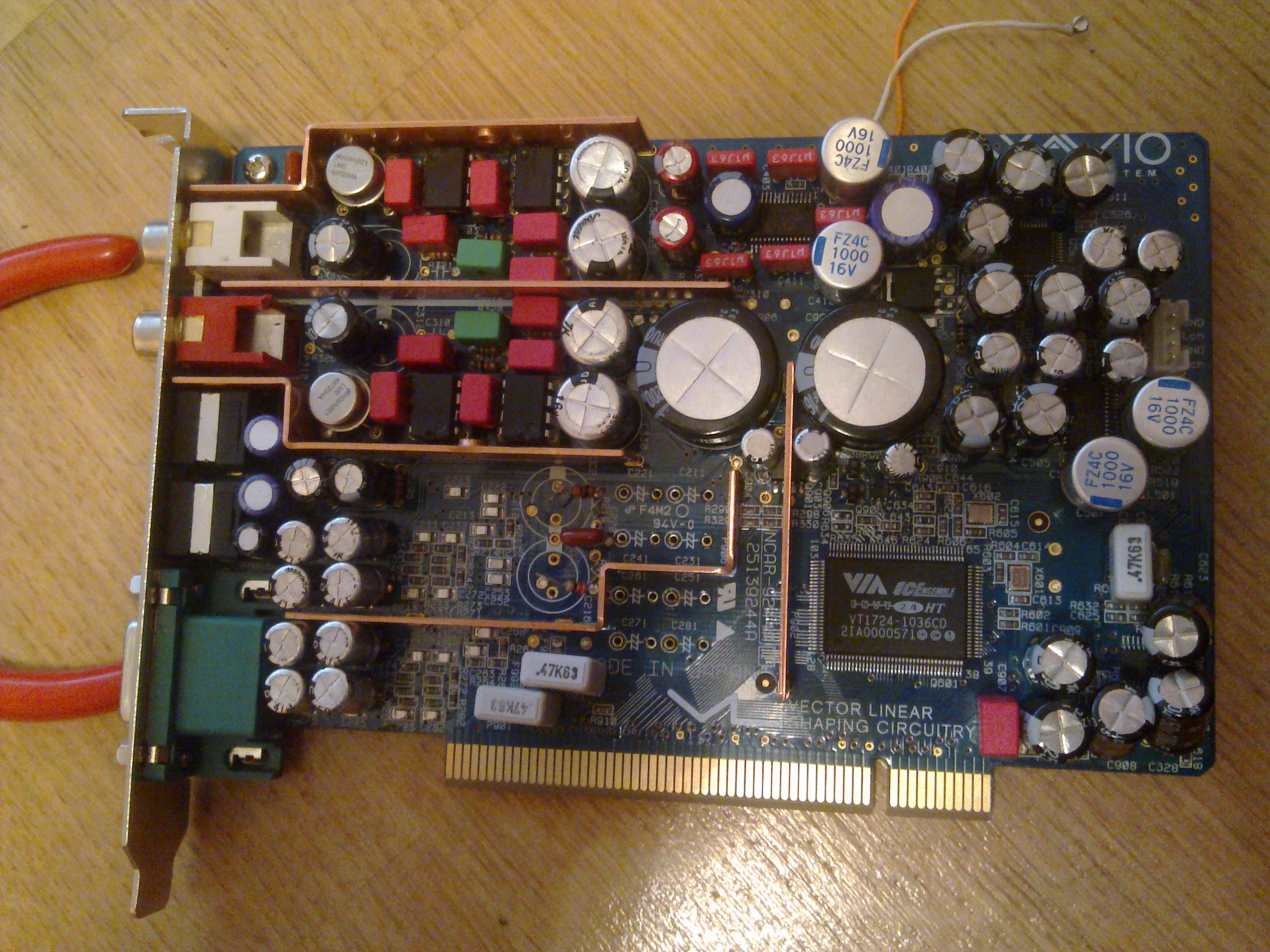

Добавим немного страхов :D
...будут вопросы, задавайте, расскажу что зачем и что на что влияет. Зависимость по кондёрам не меньше чем по операм!

...не ругайте, что плата грязная, спирт ныне дифицит, приходится экономить :) хотя в этом варианте просуществует достаточно долго, пока придут трансы и кондёры с аккумами те которые нужны. Пока слушаю и наслаждаюсь бархатным чуть ли не ламповым звучанием :good:
