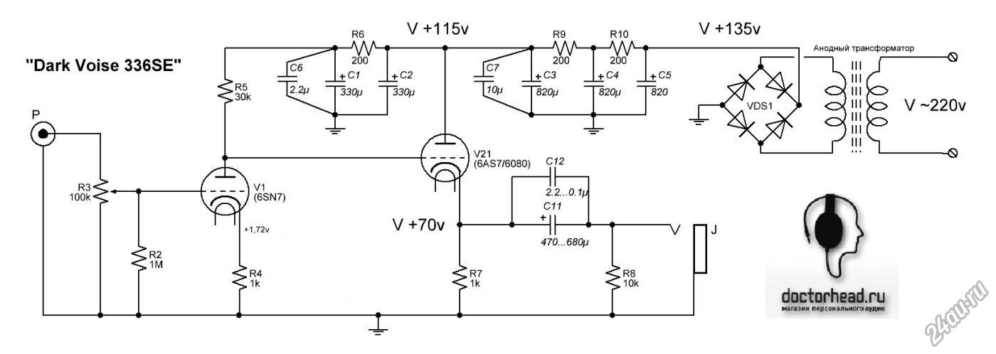

Всем привет.
Столкнулся с такой проблемой, на моем Darkvoice с лампой RCA 6SN7GT Smoked Glass со временем появился шум в правом канале, а точнее щелчки. Можно пошевелить лампу рукой и эти звуки реагируют на действия.
Грешил на саму лампу, т.к. с другими лампами все хорошо, никаких шумов. К примеру на имеющейся Sylvania 6sn7GTB или на стоковой лампе все тихо.
Заказал с интернета такую же NOS лампу у проверенного продавца, при чем с отличными характеристиками (лампа стоила порядка 100$), но вот с ней шум уже был постоянный и ни на что не реагировал. Интересно то, что в первые полчаса шума не было. Снова подумал, что проблема в лампе и вернул ее продавцу. Заказал другую Smoked Glass, проблема осталась прежней.
То есть на 3-х разных RCA 6SN7GT есть шум в правом канале, на остальных лампах его нет.
Может кто знает в чем проблема? Буду признателен.
Видел тему про апгрейд усилителя, но менять звук совсем не хочется, т.к. с данной лампой он мне очень нравится.

Усилитель Darkvoice 336 SE двухкаскадный , связь между каскадами гальваническая т.е. драйвер задает режим работы выходной лампы.
Причины могут быть разные ,как варианты - непропай или плохой контакт причем лампы октальные и плохой контакт может быть в самой лампе , точнее в ножках панели (можно попробовать пропаять ножки ламп) еще возможно где то самовозбуждение. В этом случае наверное потребуется помощь специалиста.

@Danfi, спасибо большое! Попробую самостоятельно пропаять ножки
