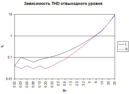

Может. У меня за четыре года не перекосило. http://lampovik.ru/M...satoff_PA-6.htm
Ссылку правда потрут,продублировал в личку. И спектр гармоник и их зависимость их выходной мощности аналогичны ламповому триоднику.
Лампа,как усилительный элемент, гораздо линейнее транзистора. А то привыкло большинство разработчиков решать проблему с помощью ООС.

Транзистор значительно более линеен, чем любая лампа при правильной глубокой ООС, особенно если применена нестандартная схема выходного каскада.

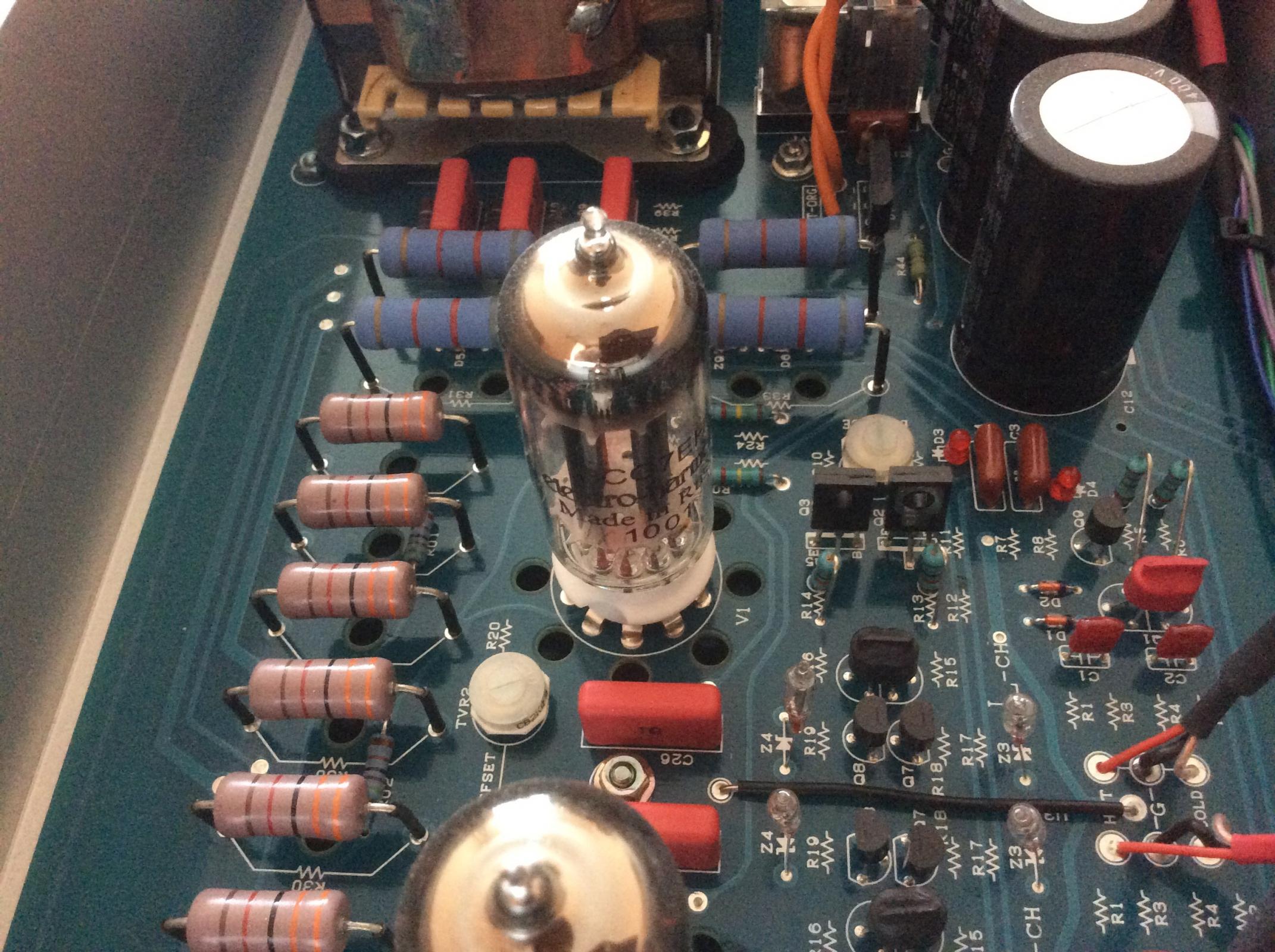

Подскажите.
Вскрыл свой лампы посмотреть, не сразу сообразил, что вверх надо тянуть, а не назад :).
Лампы средней паршивости? :) Им уже год и 2 месяца.

лучше bias отрегулируйте..он имхо сильней влияет..был такой усилок, разницы особой не заметил от замены ламп

И как это делается?

И как это делается?
Это было его последнее сообщение :).
инструкция есть на форуме...поищете в схемотехнике или тут http://www.head-fi.org/a/adjusting-bias-on-stax-tube-amplifiers....хотя, сомневаюсь, исходя из вашей манеры разговора, что знаете языки)

Если нет понимания что к чему не надо лезть и пытаться настроить.
Да и толку от настройки мало, плюс-минус 5% для ламп никакой роли не играет.
А вот сами лампы лучше поменять, любые будут лучше чем те что стоят.

Почитал перевод с хеадфая, рисковать не буду, тем более что второй абзац явно про меня :).
Он регулируется из-за разбаланса? Ничего такого не чувствую.

Эта регулировка нужна для максимально правильной работы ламп,
но опять же - реально к звуку это мало относится, важнее сами лампы хорошие
с подобранными параметрами купить.
У меня долгое время был такой усилитель и 404 и 507 стаксы,
и лампы менял и подстройку делал так что знаю о чем говорю.

тем более нужно подстраивать) вот убейте никакой разницы именно на этом усилителе не заметил)
