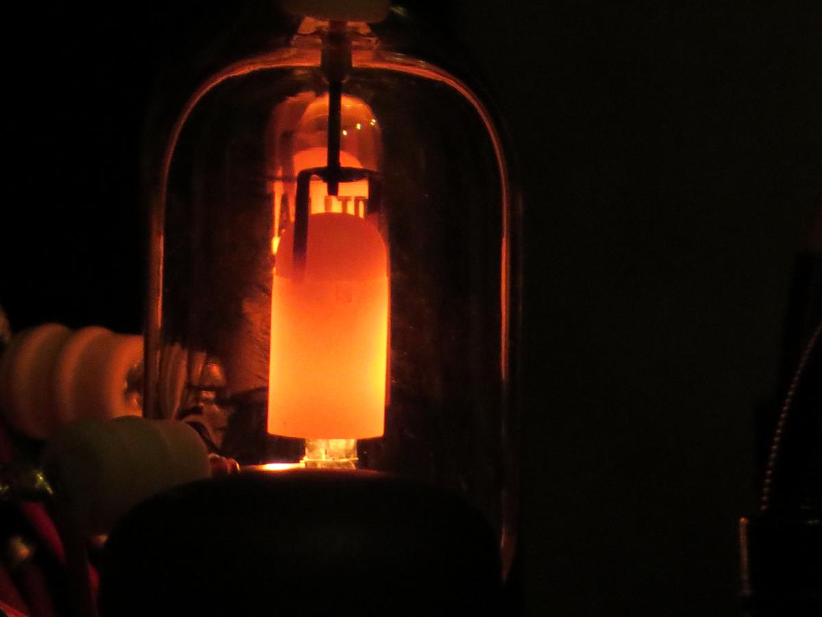

И еще один человек получил ультрафиолетовое облучение от танталовых ламп!
Ну в Дагестане нет недостатка с ультрафиолетом, а вот порцию мягкого рентгеновского излучения он получил. :coll:
