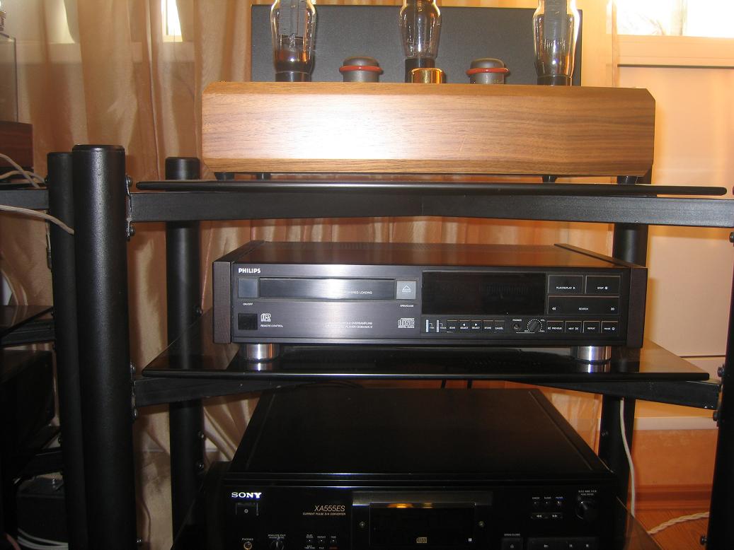

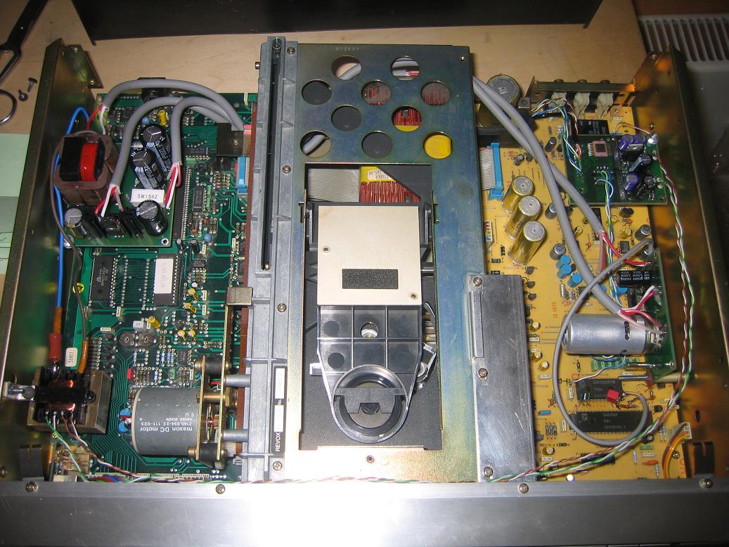

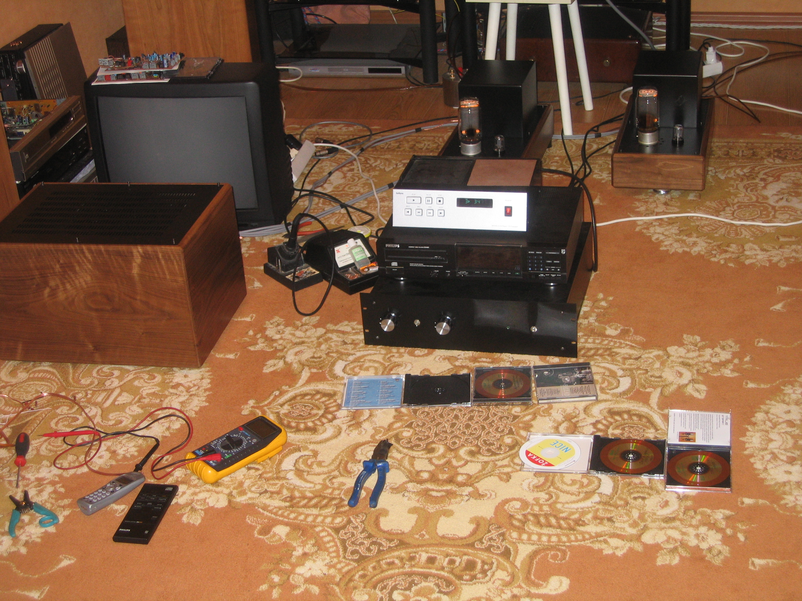

Дима, можешь рассказать, что на первой и третьей фото (чьи внутренности)?

Опубликовано
Я узнал на третьем фото внутренности моего подопечного фила 104. если конечно не ошибаюсь. вскрывал его в начале года просто чтобы посмотреть что там внутри
Опубликовано
Похоже на первой Сонька, на второй Филипок.

  • Автор
первый ревокс на сдм1 я ему клоки вставил ламповый и каменный.
второй под усилом это мой переделанный 304мк2 с деревянными боками и ножками .
третий это начинка 304 с 1540 и такая же в 104 том и я туда поставил выход на лампах и клок.
