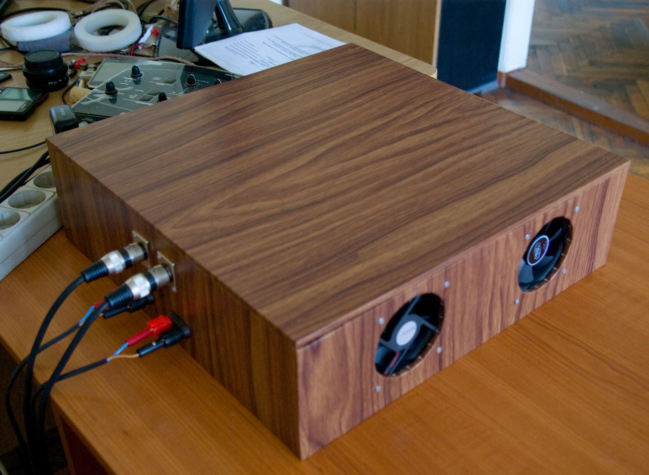

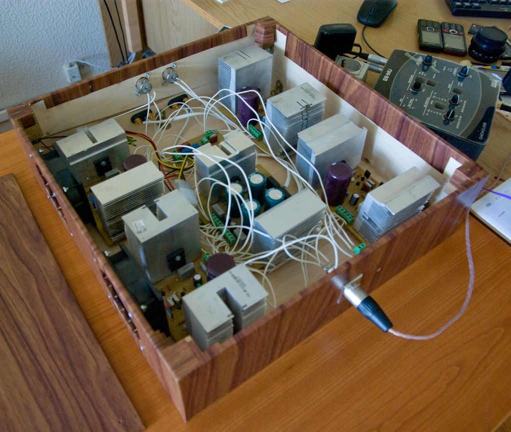

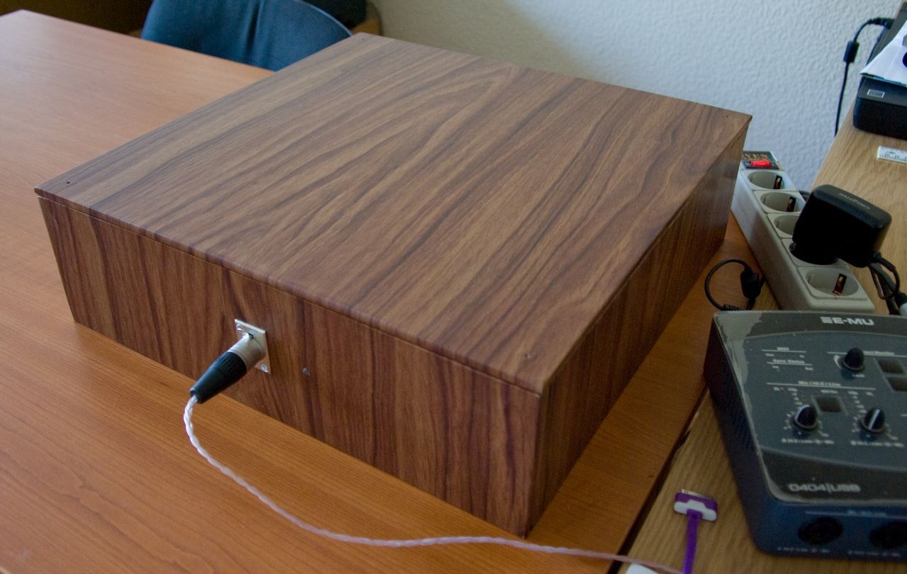

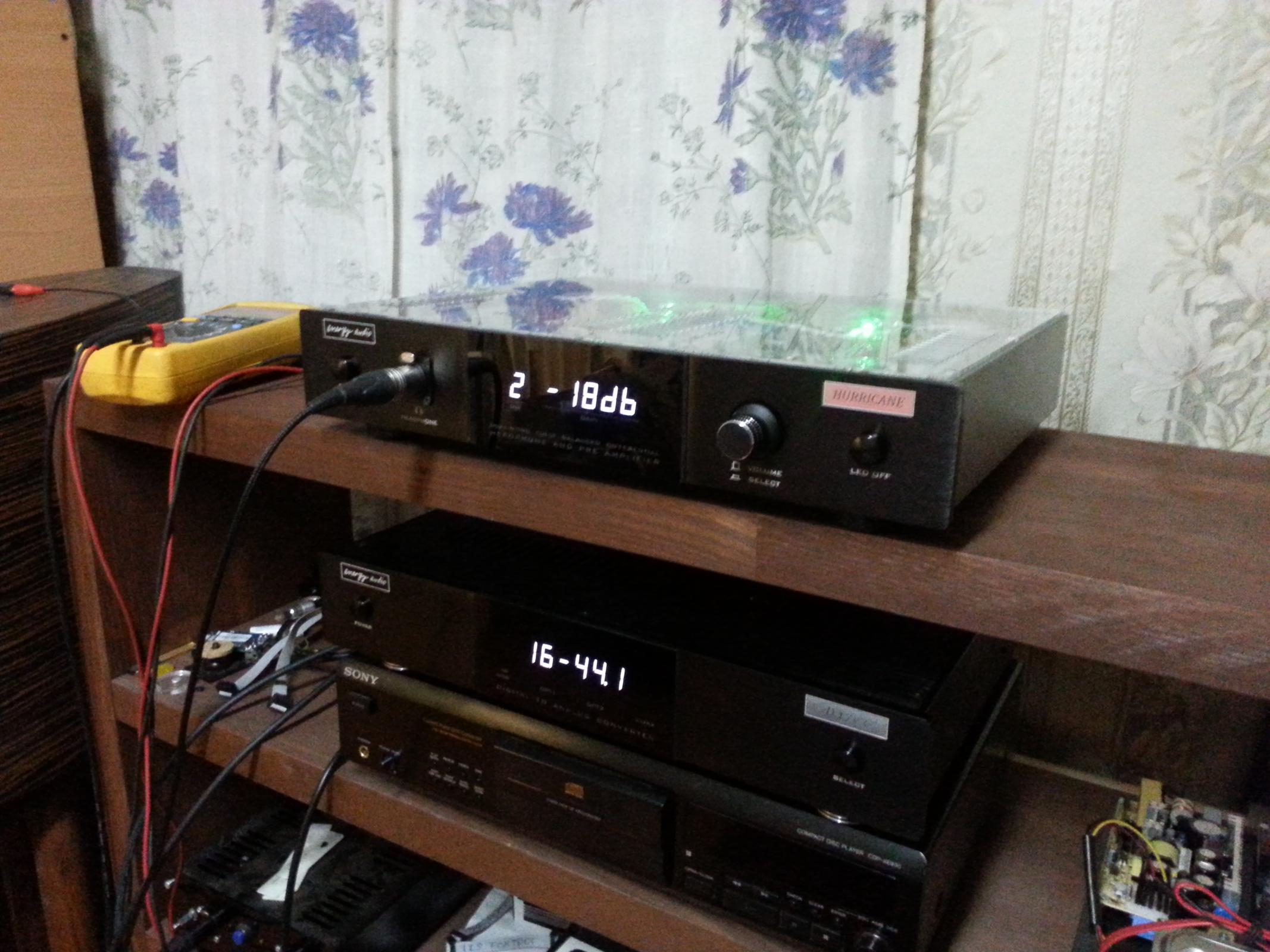

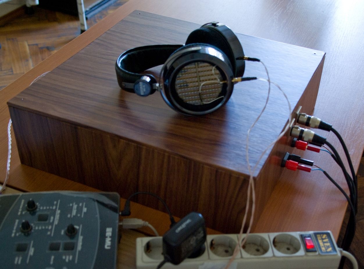

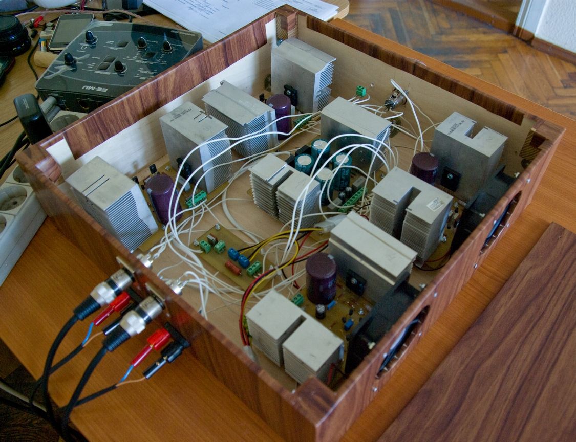

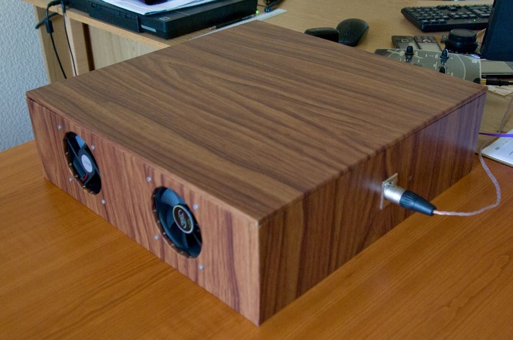

Всем привет! Мое 1-е сообщение на форуме )
Собрал таки я себе усилитель под 6-ки - чистый класс А , балансный. Полностью ручная работа, начиная от печатных плат и заканчивая корпусом. В качестве схемы усиления взял т.н. схему усилителя JLH, класс А. Вот примерно что получилось:
post-27842-0-73608000-1467701330_thumb.jpg post-27842-0-55251300-1467701363_thumb.jpg post-27842-0-26004500-1467701378_thumb.jpg post-27842-0-65793200-1467701395_thumb.jpg
post-27842-0-87028900-1467701412_thumb.jpg post-27842-0-46373700-1467701427_thumb.jpg post-27842-0-97083900-1467701440_thumb.jpg

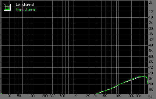

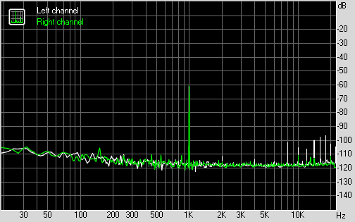

Усилитель делал без РГ (регулятора громкости), регулировка происходит от аудиокарты (EMU 0404 USB). КУ (коэффициент усиления) подогнал так, чтобы на выходе получалось примерно 20 В на канал (RMS). В моем случае КУ примерно равен 10.5, поскольку аудиокарта выдает максимум 1.9 В RMS, получается 1.9 * 10.5 = 20 В. Это соответствует 20 * 20 / 50 = 8 Вт на канал. Есть композиции с пониженным уровнем записи, которые как раз отлично слушаются на максимальной громкости, на которую настроен мой усилок. В основном же слушаю на 80-90% громкости (еще не замерял, сколько это в вольтах и ваттах). В принципе есть запас и можно было бы настроить усилитель на 10 Вт (на канал) и выше, но не хочется рисковать. Конечно, на реальной музыке мощность гораздо ниже, чем если подать на наушники моночастоту (есть специальные программы, которые генерируют моночастоту, у меня установлена SweepGen). Хотя я пробовал подавать на наушники 19.8 В RMS (на канал) моночастот (различной частоты, от низких до высоких) - наушники держат. Т.о. они, действительно, держат 8 Вт на канал (больше не проверял, боязно), хотя начиная примерно от 200 Гц ухо такое уже не выносит, а низкие частоты еще более или менее терпимо.

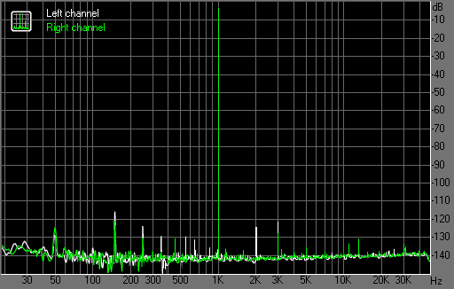

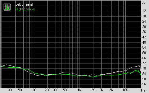

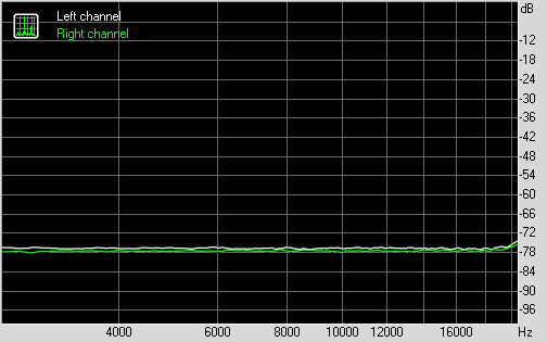

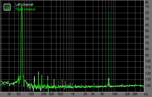

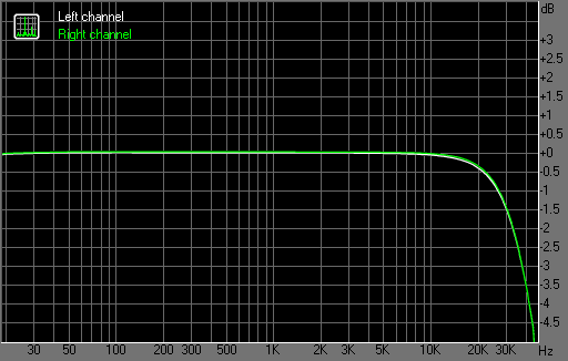

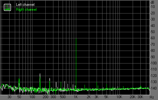

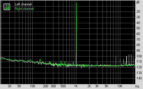

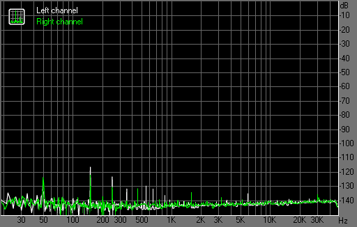

Самое главное - получились отличные характеристики у усилителя. Я удивляюсь, что до сих пор ни у кого не сыграло любопытство провести измерения той же беты, ведь это не сложно. Так же было бы интересно провести измерения с различными проводами, а то споров много, а измерений никаких. Вот, что у меня получилось:
Частотная характеристика
Уровень шума
Динамический диапазон
Гармонические искажения + шум (-3 дБ)
Интермодуляционные искажения
Взаимопроникновение стереоканалов
Интермодуляционные искажения (переменная частота)

Похвально. Особенно радуют вертушки от компьютерных корпусов

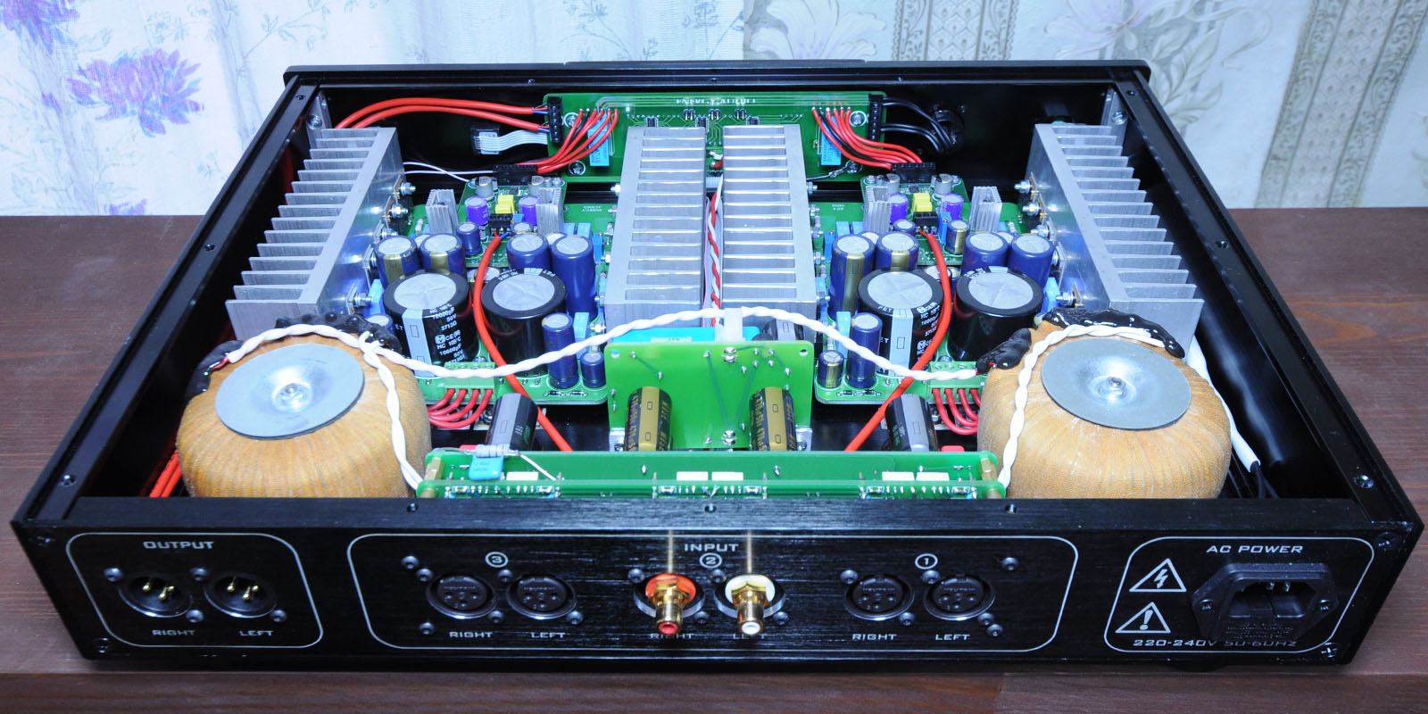

Например такой вариант

Похвально.
Спасибо )
Да, хорошие у вас характеристики. Это что за усилитель?
HE-6 - есть одна, хочу еще 2 пары, и достаточно из наушников )
Она самая :yes: Вариант от Energy Audio.
Хороша. Даже избыточно )

Забыл еще спросить, какой у Вас источник звука? От этого сильно зависят конечные характеристики. Вы делали замеры источника? По идее, характеристики вашего источника должны быть еще лучше тех, что после усиления.
Кстати, без них радиаторы очень сильно греются - крышкой уже не накроешь, а при контакте с кожей получаешь ожог. Ток покоя около 300 мА и получается тепловыделение каждого радиатора около 6-7 Вт, что, как оказалось, прилично их разогревает. На бете выносимо держать руку на радиаторах во время работы?
Класс А такая вещь, что потребление не зависит от того, работает усилитель, или просто включен. Делали измерения потребления моего усилителя - получилось около 80 Вт )
