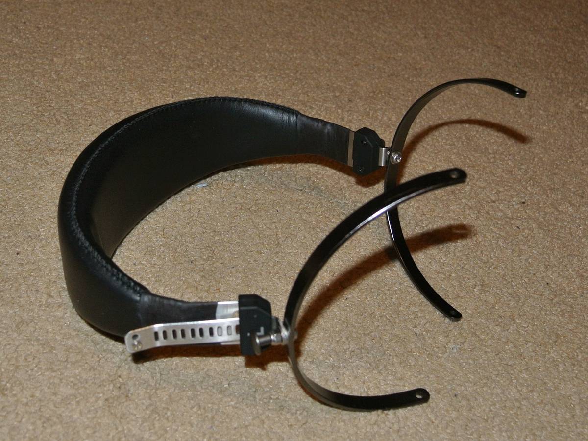

Винтики там на фиксаторе резьбы. Профилактика самопроизвольного откручивания. Надо просто хорошую отвертку, чтобы шлицы не сорвать на винтике и приложить усилие побольше.
Кстати, на таобао еще одно альтернативное оголовье можно найти. Взял для пробы, ободится около 3,5 т.р:
Только у них дужка чрезмерно большая в длину. Если голова маленькая - будет великовато.
Изменено пользователем snorry
Вот в этой теме у человека оголовье развалилось.
Увы, у меня аналогичный повод для вопроса (
А как фиксатор устроен? Что-то кроме хорошей отвертки можно предпринять? Уж очень неглубокие шлицы у винтиков НЕ-6, у НЕ-500 и то лучше. Хочу временно с них переставить оголовье, а новое закажется/доставится.

Фиксатор резьбы - это по сути клей типа суперклея с хорошей адгезией к металлу.
Фиксатор резьбы свободно раскручивается при нагревании, правда до 3500.

У меня адгезия зашибись оказалась, не удается сдвинуть с места винтики. Греть чашку стремно. В общем буду ремонтировать что есть, закручу саморезы выше скола, авось продержится. Похоже предыдущий владелец орехи пробовал шестерками колоть. Кроме этого глюка и внутри чашки скол в пластике имелся... Отдельный привет китайским товарищам за качественный конструктив - два куцых самореза в пластик в таком месте.

@levap, взять аккуртано отколовшийся кусок и приклеить его к основной части детали на эпоксидный клей, потом можно будет все родными винтами закрутить без проблем. Я себе на эпоксидку лыжные палки наращивал, уже 3 года держится все как цельнометалическое. На другой клей держаться не будет.

levap, вы молодец, что не стали усердствовать в откручивании винтов, этот процесс мог завершиться "непередаваемыми ощущениями" :yes: , как описано в уже процитированном выше моем топике. И материть предыдущего владельца, подозревая в колке наушниками орехов, тоже не стоит. По-моему, становится всё более очевидно, что конструкция "хешек" явно не без греха, и ежели владелец намерен плотно пользоваться наушниками не меньше пятилетки, то ему следует озаботиться приобретением запасного оголовья.
Хочу эпоксидкой залепить дыру, а винты прикрутить чуть выше, на пластик оставшися целым.
Да я особо не матерю. Просто и внутри одной из чашек на пластике трещины были (к счастью не критичные для эксплуатации, там ничего не отваливалось), отсюда - подозрения. А по конструкции конечно согласен, поэтому и товарищам-китайцам привет послал.

@levap, абсолютно тоже самое было с оголовьем моих He500. Пробовал клеить только отвалившуюся пластмассовую часть в держателе и винтики, но помогало на день-два. Потом плюнул, суперклеем приклеил тот держатель к коже оголовья, все хорошо промазал: винты, кожу, сам отвалившийся кусок пластика - стали как новые. Главное, не приклеить регулировку по высоте.
Потом еще полгода проходили и сломался драйвер..
