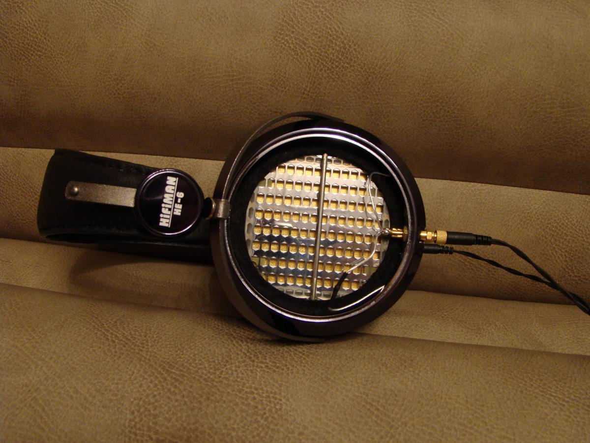

Снял со своих хешек наружные решётки..Послушал..На первый взгляд без них звук лучше..Может капроновую сетку на металлическое кольцо натянуть,подклеив края,да и вставить взамен ?
Акустическая ткань будет самый раз, плюс можно ячейки увеличить у сетки между магнитами.

Послушал ночью без внешнего демпфирования...
Неее,звучание получается излишне открытым,сцена чересчур большой,верх диапазона чище,но ещё больше по уровню..
Видимо какое-то демпфирование всё же нужно - пока вернул на место решётку ...

Измерения говорят, что решетка звук ухудшает. Дает отражения на мембрану.
Демпфирование же небольшое все-таки нужно, но с особыми свойствами. Оно должно быть весьма продуваемым, чтобы не давало отражения на мембрану, но при этом могло в определенной мере поглощать звук. В этом случае ВЧ должны быть помягче. Но если переборщить с плотностью - ВЧ будет еще больше.
Надо экспериментировать. Это должен быть какой-то хорошо продуваемый волокнистый материал, фетр или войлок, но подходящий нужно искать. Поролон и целлюлоза, например, не подходят по свойствам.

У HE-6 мембрана за металлической решеткой с очень мелкой ячейкой (выше есть фото). Ничего измерить не получится.
