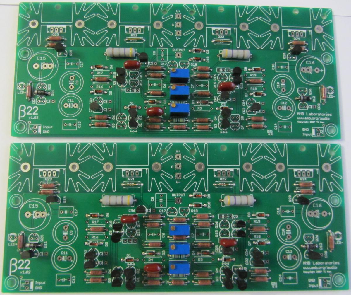

Посмотрел схему Bryston BHA-1, что не нравиться, так это то, что сигнал проходит через электролит (чего нет в Бете). Да и схемотехника для усилителя на SMD компонентах не лучшее решение. И по моему мнению данный усилитель не ровня Бете22, которую и собрать можно по своему вкусу и компоненты подобрать.

Бету надо собирать самому, т.к. это КИТ (стоимость зависит от цены комплектующих). За сколько кто продаёт, это вопрос к тому кто продаёт. Я смогу оценить две версии Беты, только когда закончу их сборку, но по комплектации они будут совершкнно разные.

Гарантии повторяемости звуковых характеристик самодела все равно ни один сборщик не даст. Поэтому КИТы только самому собирать, если есть навык, чтобы после можно было еще долго копаться улучшая что-то где-то "под себя". Поэтому в отношении повторяемости звуковых характеристик надежнее купить серийное устройство.

Если на меня не смотреть, то можно покупать готовые наборы для сборки, там с повторяемостью почти 1 : 1, практически всегда одни и те же детали, я условно для себя, называю такую сборку Беты классической, сейчас нечто похожее пытаюсь "изобразить", совместно с эксклюзивной версией, как раз, что-бы оценить разницу, от разного качества компонентов сборки. И есть конторы, которые уже серийно налаживают производство Беты на такой же классической элементной базе, сам Ти Кан даёт на них ссылку.

, детали деталями, но там еще от отбора элементов по параметрам звук зависит. Поэтому от того по каким параметрам и как подобраны те же транзисторные пары звук одной и той же схемы на казалось бы тех же элементах от разных сборщиков может отличаться.
Ну если наборы постовляет один и тот же человек, и у него всегда всё подобрано практически одинаково (одни и те же компоненты, с одинаковым допуском подобраны транзисторы) поэтому повторяемость будет, как я писал ранее, в 1:1. Я указываю на то, если делать сборку, приобретая комплект для сборки у одного продовца (думаю его имя указывать нет смысла, в этой теме он всем должен быть знаком). Да и конторы, которые начали серийный выпуск, думаю тоже всё подбирают по одной (своей) схеме.

, Вы пишите правильные вещи, но это теоретически. А на практике все сложнее. Через мои руки прошла не одна сотня транзисторов. Скажем пара полевых транзисторов подобранные по начальному току стока (чаще всего такой отбор делается) не гарантирует полное соответствие параметров, так как транзисторы еще могут отличаться по крутизне, напряжению отсечки и т.д.. А, например, от величины крутизны зависит коэффициент усиления каскада, от него усиление всего усилителя без обратной связи, что в итоге даст изменение глубины общей обратной связи и зависимость от этого ряда других параметров усилителя в целом.
