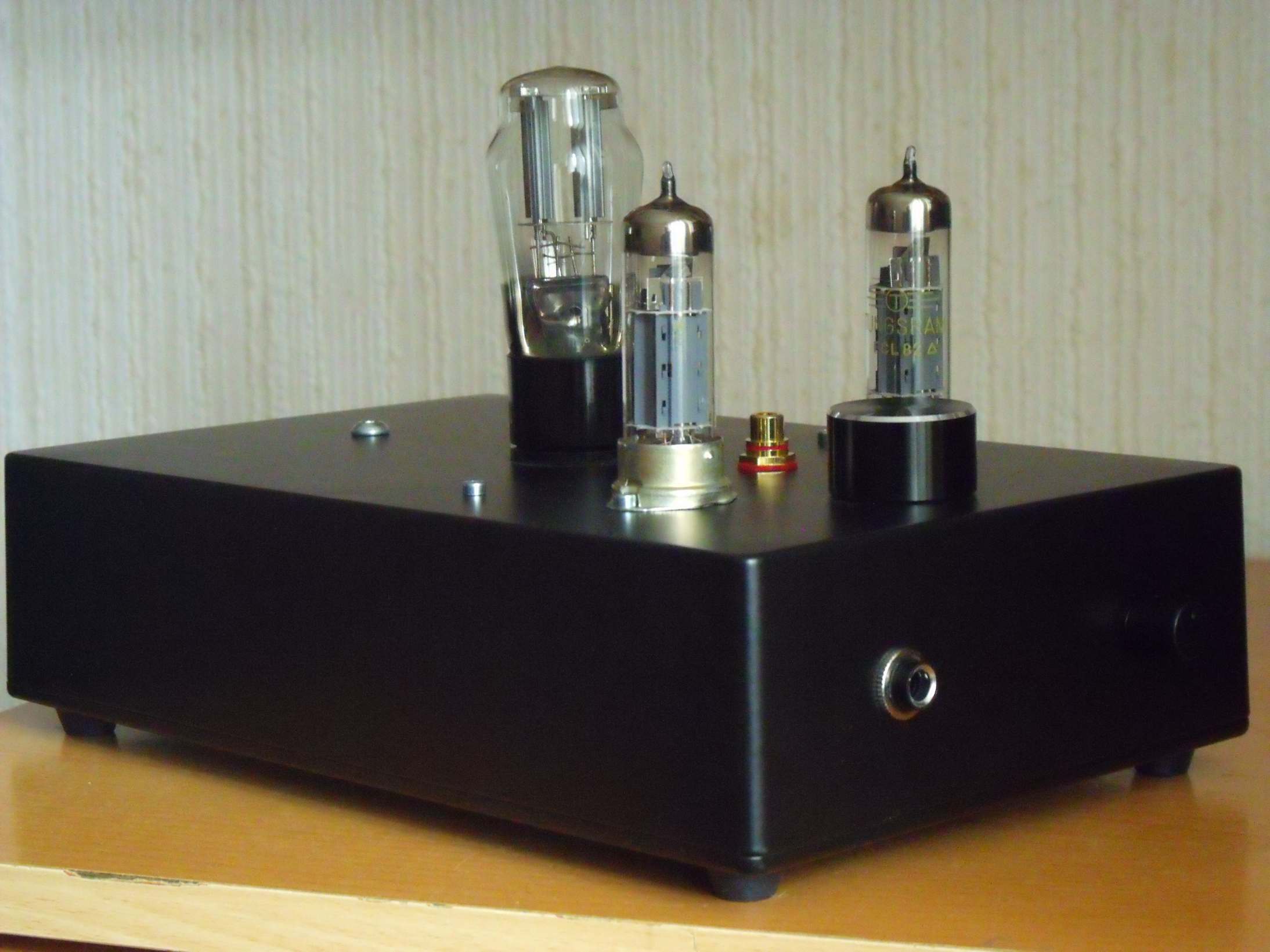

Хочу поздравить себя с обновкой.
Несколько дней назад получил усилитель от Димы (Demograf).
Усилитель с трансформаторным выходом, на триод-пентоде ecl82 Tungsram.
В блоке питания стоит кенотрон 5ц4м (1956г).
Размеры 170х270х70 мм. масса - 4 кг.
Регулятор громкости - Alps.
В усилителе также присутствует регулировка глубины отрицательной обратной связи
- от полного её отключения до.. цифру можно уточнить у Димы - не знаю. Ручка регулятора ООС выведена на переднюю панель.

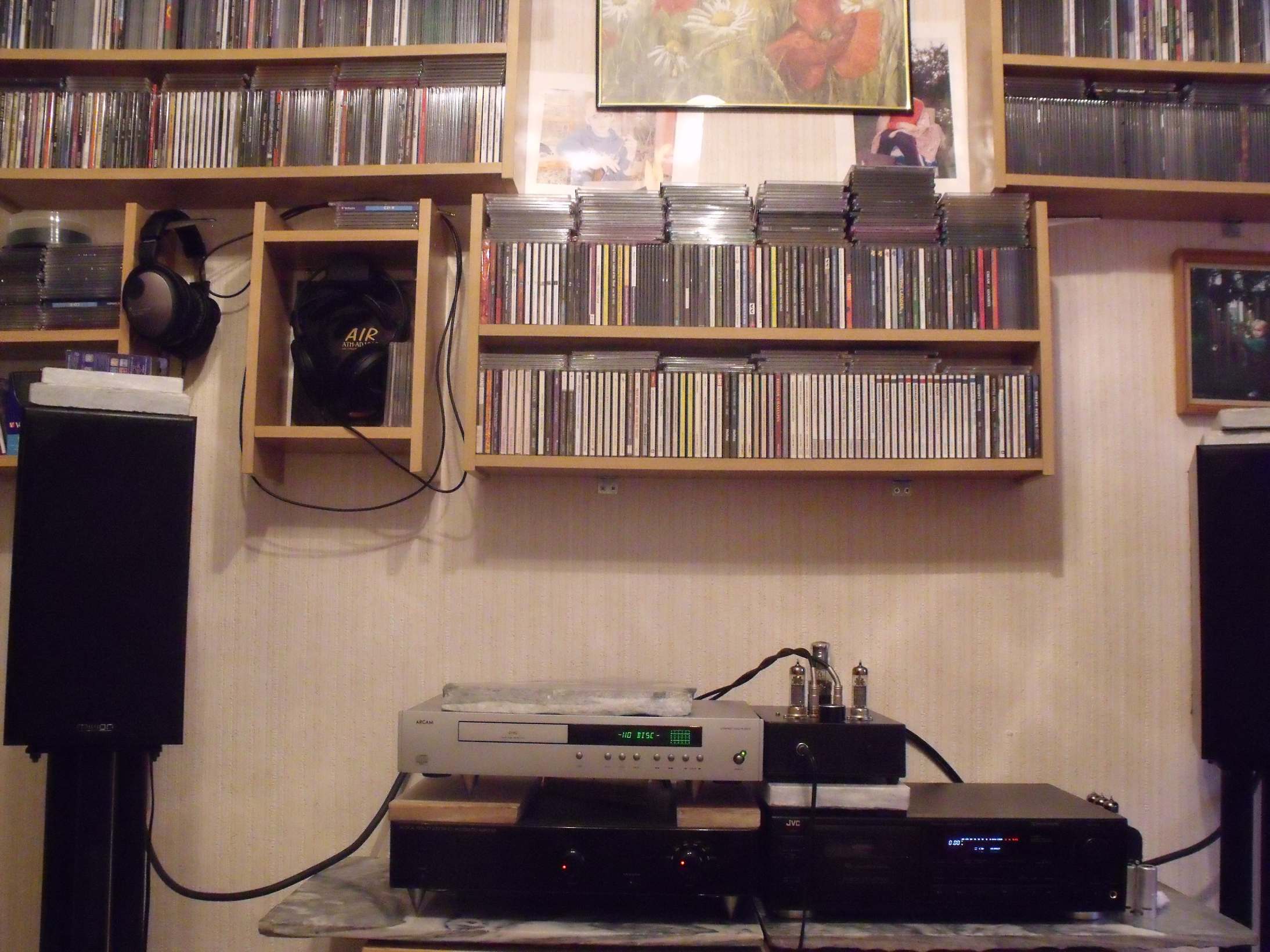

Я уже немного писал о прототипе этого усилителя (собственно Диминого экземпляра) в ветке о CD-проигрывателях.
У Димы он играет в серьёзном окружении - топовые транспорт и сд-плейер Сони, переделанный Филипс 304 и
ЦАП на ТДА-1541 и Бурр-Браун 1702. Нагружен на широкополосные АС и наушники Байер ДТ911. (и еще роликовая вертушка Ленко)

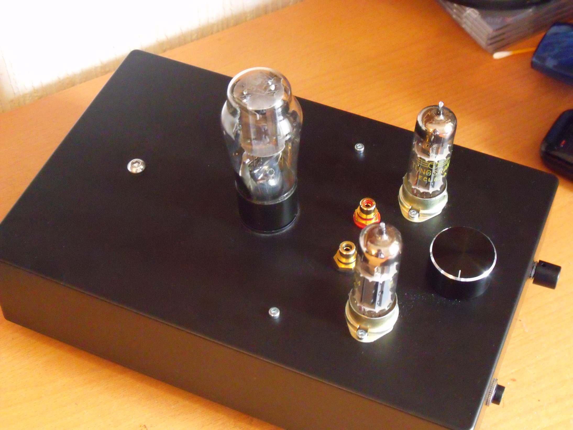

Вопрос наверное к автору усилителя-зачем разъёмы RCA выводить между лампами- можно повредить и провод и руки и лампы, когда последние в хорошем разогреве?
Интересный вопрос, на другом усилителе, в галлерее у Димы, я тоже видел подобное решение :think:

Небольшое уточнение: ecl82 - это не пентод, это триод-пентод, т.е. у Вас в усилителе на входе триод, на выходе пентод, только они расположены в одном корпусе.
Тут исходили из принципа кратчайшего пути сигнала. Разъёмы поближе к регулятору громкости, как у прототипа. У Димы просто корпус раза в полтора - два шире, там разъёмы далеко от ламп.
Дима предлагал по телефону разные варианты компоновки. Я выбрал этот. :)
Да нет, провод не перегревается (я тоже сначала забеспокоился). Он рядом с кенотроном проходит, который не так уж сильно и греется.
Вот пентоды - те да, греются как утюги :D
Мы так решили обоюдно и плюс минимальное расстояние до регуля и лампы.
Лампы с температурой 60-70 градусов провода не портят.
Можно было и с боку поставить.

Вопрос не столько интересный, сколько насущный-исходя из опыта общения с ламповиками- чем меньше физического контакта с лампами- тем лучше, а здесь получается контакт ламп и межблочников более чем реален, я уже не говорю о том, что замену ламп в данном случае будет неудобно производить при мешающихся межблоках. :think:
Я за вариант выведения RCA сбоку. ;) Пускай межблок и не пострадает, но лампы, они же могут повредиться в разогретом состоянии при контакте с чем-либо? Или утрирую ситацию?

1. Могу разъёмы переставить. А на старые дырки какие-нибудь декоративные накладки сделать.
2. Надеть алюминиевые защитные колпачки на лампы - они есть в комплекте. Пробовал - но они так сильно греются (лампа-то получается закрыта), что я испугался за "здоровье" лампы - не перегреется ли она там, под колпаком? Хочу насверлить отверстий в колпачках - для вентиляции.
А разве на фото не 5ц3?
Еще лучше, как говорят, два кена в паралель - сопротивление питания еще ниже и басы получше.
Интересный вопрос. Не первый раз читаю, что включенные лампы нельзя задевать, якобы для них это вредно. Это правда? Что при этом происходит?
заляпаные лампы могут давать искажения? :smile83:

Александр, происходит видимо микрофонный эффект. Так задеть чтобы стряхнуть нить я думаю, сложно.
Что микрофонный эффект - это понятно. Но я не думаю, что он вредит лампе. Я читал (не помню где), что там какие микротрещины на стекле образуются и в последствие "портится" вакуум.
есть конечно лампочки раскаляющие баллон при работе до 250 градусов.... но в этом усилителе таких нет. :) единственное, что произойдет при прикосновении к работающим лампам этого усилка - небольшой термический ожог :)
телега
Микрофонный эффект, плюс разогретая лампа может отреагировать на прикосновение неадекватно, а именно треснуть, причем трещина может быть настолько мелкой, что ее даже не будет заметно, но лампа со временем сдохнет.

Там, на кенотроне, маркировка плохо видна. Я посмотрел на тех , что Дима про запас дал. Они конечно, отличаются, но я думал, это иззи времени изготовления. В усилителе 50-х годов, а в запасе - 70-х :stopit:

Я разглядел на фото - действительно 5ц4с. У меня есть 70-х годов, 5ц3с выглядят так же как у Вас, а 5ц4с подругому, видимо дата изготовления. :drinks:
Вакуум либо есть в лампе, его его нет. Если в лампе гетер побелел (зеркальный слой - есть не на всех лампах) - вакуума нет - в помойку. Повредить лампу - надо еще постараться. Никогда не думали, какое давление они испытывают снаружи? Просто разъемы между ламп - не всегда практично. Можно и ожог получить и лампу своротить при большом желании! Чуть более длинный проводник до RCA-разъемов звук точно не испортит.
Хотя, многие делают усилители именно так. Дело вкуса, как мне кажется.
