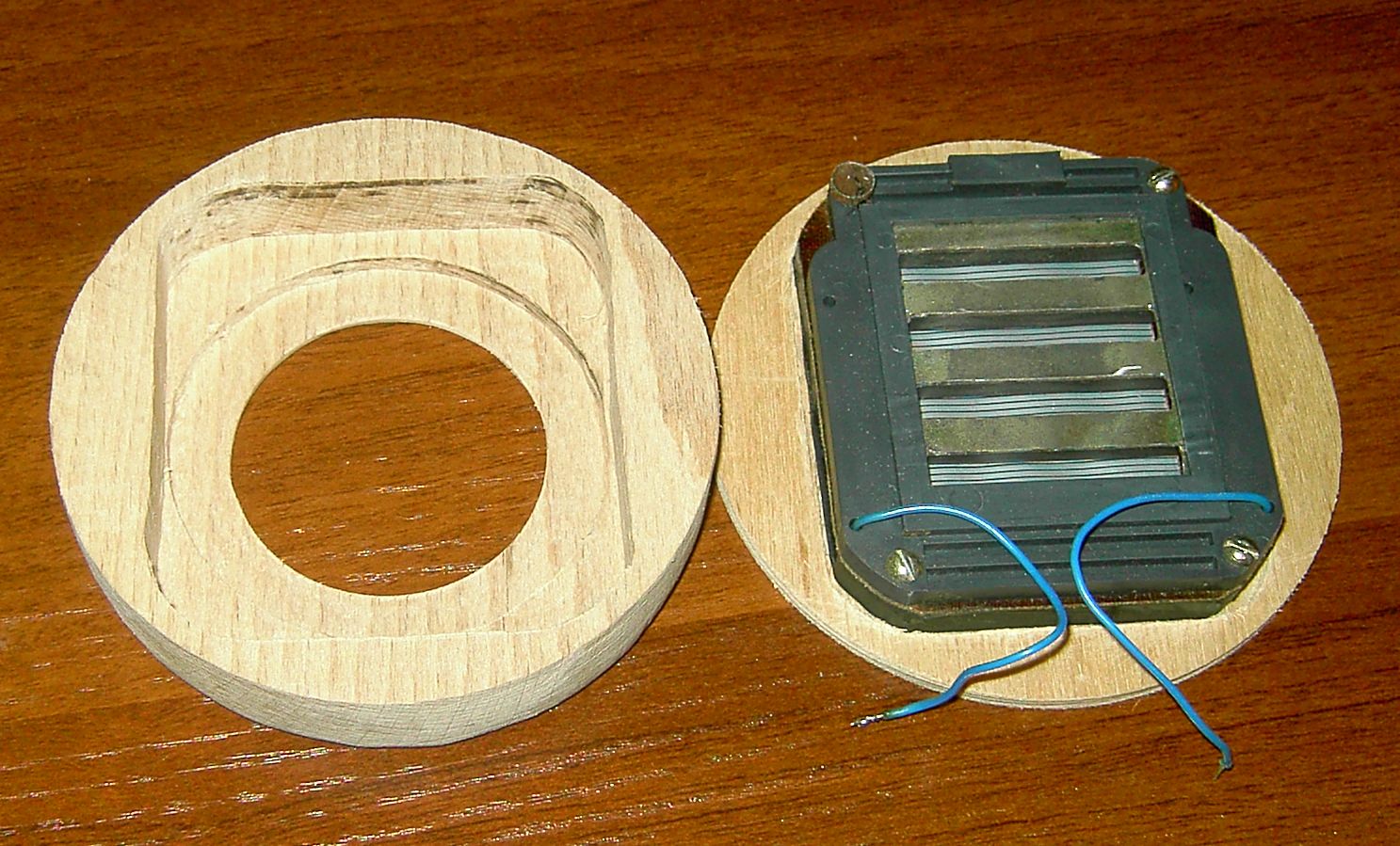

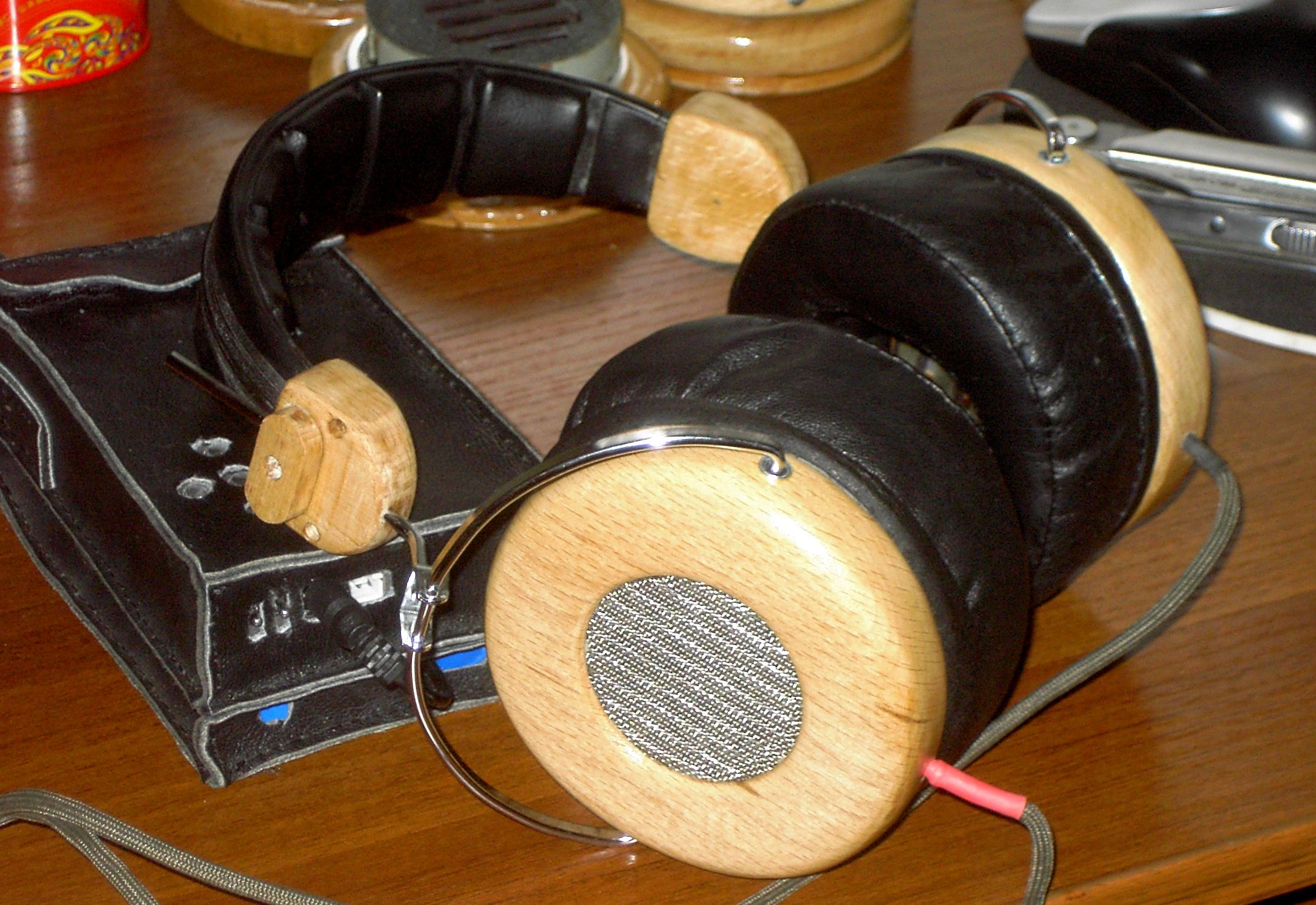

Я недавно выпилил из ТДС-7 драйвера и пересадил их в деревянные чашки.
Очень недурственно вышло и по звуку и по удобству и по внешнему виду.
Опубликовано
Вот - ТДС-7.
Настраивать их значительно проще, чем ТДС-15, для получения приемлемомого звука (см. соседнюю тему).
А отстают от них не сильно.
Опубликовано
Подробности.
Было интересно послушать их длительное время в нормальной эргономике и звук настроить.
Сложности были с пересадкой драйверов - они слишком большие по габаритам. Пришлось выпилить из корпуса ТДС-7 и края слегка обработать :stopit:
Ну, естественно, перебрать магнитную систему, настроить точно всю геометрию, лишнее отпилить :D
В итоге удалось втиснуть в чашки диаметром 10 см. На нее можно разные стандартные круглые амбушуры ставить.

Да че хвастаться то...
Считай, что это реклама - я уже практически созрел для того, чтобы парочку экземпляров изготовить на заказ. :)
А перепиливание того стоит.
Вот еще надо немного понаблюдать - как себя бук ведет после изготовления. Насколько сильно деформируется - то есть насколько точно можно детали друг к другу подгонять, какова надежность. А то вдруг колоться станет... Первые ТДС-15 в дереве - там за пару месяцев аж на 1 мм кое-где размеры уплыли. В твердых породах после высыхвния и выдерживания в течение нескольких лет - сильные внутренние напряжения возникают между волокнами. Для открытых чашек - не страшно для звука, в общем. А внешне не заметно. А вот в Фостексах с закрытыми чашками - из-за этого объем меняется и звук чуть уплывает. Слава богам, что не продал их одному желающему сразу по изготовлению. А то опозорился бы.

Ну, для желающих можно сделать звук похожий на HD650 (максимально ровная АЧХ).
Но басы будут глубже вниз. Микродинамика лучше, действительно. "Сцена" глубже. У 650-х она в сравнении как бы "плоская".
Еще в 650-х после изодинамики отчетливо услышал нелинейные искажения на записях, где есть сильные перепады громкости.
Лично меня 650-е после изодинамики совсем не впечатляют никак.
Изодинамика интересна еще и тем, что на ней можно практически любую нужную АЧХ вылепить.

goalexgo
Звук от стоковых отличается кардинально. Сами драйвера перебраны и допилены как надо. В стоке они все кривые-косые.
Опубликовано
Хм... Интересно.
А с чувствительностью что у них после всех переделок? Не промерял?
Опубликовано
Субъективно - значительно выше.
За счет более точного позиционирования магнитов и мембраны, а также открытия драйвера еще на 15%.
А мерить именно чувствительность нечем - для этого же калибровка нужна.
Да и ни одна измерительная программа толком не дружит в семерке с моей звуковой картой.

Драйвера точно надо допиливать.
Очень приличная "сцена" в результате возможна.
Они начинают микронюансы лучше отыгрывать и разброс по АЧХ сильно снижается в паре.
