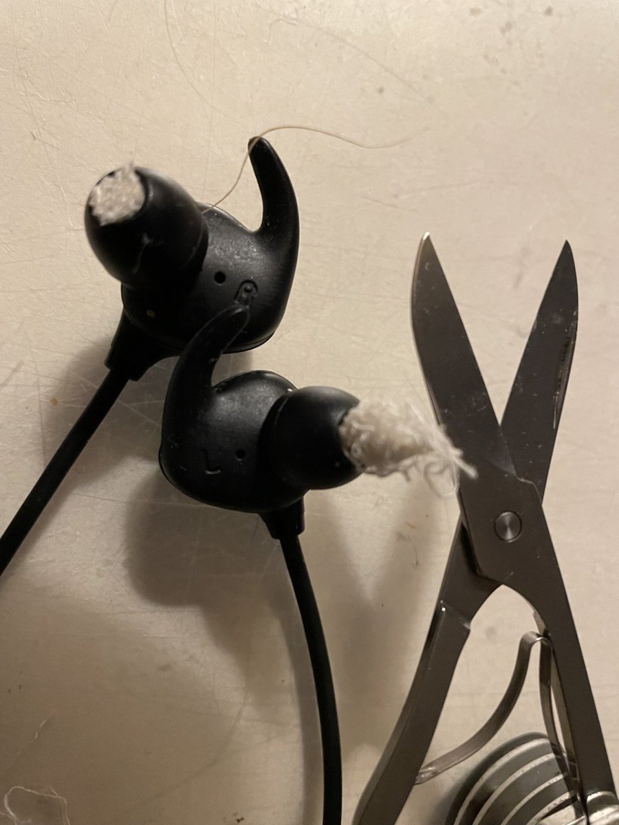

У меня так.
примерно 1квсм бинта аккуратно сворачиваем в трубочку не плотно! и вставляем в отверстие амбущюра изнутри, аккуратно же расправляем вытягивая лишнее наружу. Отрезаем лишнее.
Легко заменить при загрязнении, которое сразу видно.
Слегка подрезает ВЧ но по мне это плюс :)
Опубликовано
33 минуты назад, Уроборос сказал:
Раньше для снижения ВЧ под амбушюры поддевали чайные пакетики. И от серы защищало.
