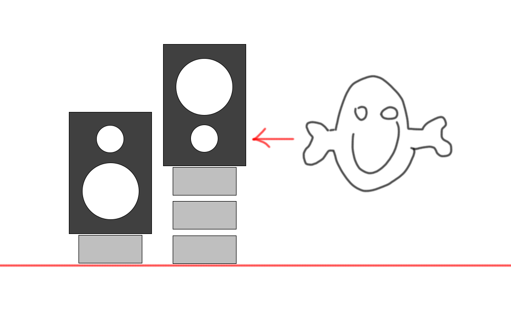

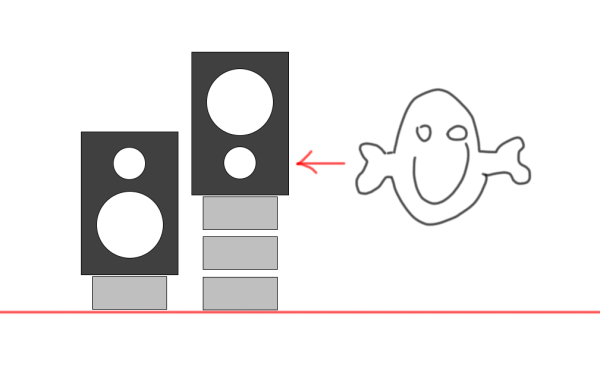

Проиллюстрирую-ка я недавний свой вопрос про то, как лучше расположить мониторы над столом.
1. Лучше для звука расположение как справа или как слева?
2. Не вредно ли для мониторов расположение как справа?
7 часов назад, daniilphotos сказал:
На счет вреда всегда смотрите руководство пользователя.  Если нет прямого запрета - все в ваших руках.
Возьмите микрофон и измерьте АЧХ  в точке прослушивания и сами ответите на вопрос.

Ток по картинке ухо "смотрит" на ВЧ драйвер, а надо "смотреть" на акустическую ось, а ноходится она в 2-х полоске в точке между динамиками
Учту.
Из того, что говорит и пишет большинство - твиттер нужно располагать напротив уха по высоте.
От некоторых людей видел/слышал, что правильный звук чуть ниже твиттера, но не ровно между динамиками.
Полагаю, что вы правы. Акустическая ось, я так понимаю, это не физический центр, а как раз зона ближе к твиттеру, так как высокие частоты более направлены, чем средние и тем более низкие (про самый низ не говорю, я в курсе, что он равномерно во все стороны бьет)?

Учту.
Вы сами послушайте, как лучше для вас. У меня сейчас твитеры выше линии ушей. Всяко пробовал. Интересно было поднять чуть колонки и наклонить вниз, тогда есть подьем на СЧ, ВЧ. Отражается от стола и добавляется. Таким образом, если мало ВЧ, СЧ, можно их как бы добавить. На АЧХ это однако выглядит так себе, как еще бОльшая гребенка из-за интерференции. Ось можно "прощупать" слухом. Пускаете белый шум в стерео и находите на слух точку с максимальным "шипом".
В 08.11.2024 в 11:40, daniilphotos сказал:
ВЧ и СЧ (НЧ) в 2-х полоске совместно формируют звуковое поле. Часто пищалка включена в противофазе кстати. Их общая деятельность складывается таким образом, что центр луча примерно в точке на корпусе между динамиками на перемычке.
