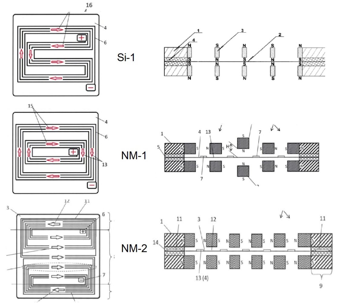

для максимально точного звука конечно лучше предпочесть матричный и безмеандровый принцип.

3 часа назад, JKS сказал:
с безмеандровым излучателем
так Radis как я понимаю по сути тоже "безмеандровый" - там по всем дорогам соседним ток в одном направлении по идее, "спиралькой"
Опубликовано
  • Автор
Сергей, подскажите, а в таком или подобном корпусе не планируется вупустить какую-нибудь мелкую партию с безмеандровым излучателем для тех, на кого неожиданно напала ипотека?
Или стоимость излучателя не позволяет сделать «Народные планары» не для HiEnd?
такое точно не планируется. по остальному напишу в личку.
Опубликовано
  • Автор
19 минут назад, Da_ReBeL сказал:
Нет. Суть безмеандра на NM-2 в том , что геометрически все рабочие дорожки с током одинаковогого направления.
В теме есть картинки из патентов.
"Лепестки" в Радиус - с меандрами, в каждом соседнем "радиусе" групп групп дорожек направление разворачивается. Правда не на 180 градусов. а на 150 в центре и на 210 от края.
Изменено пользователем snorry
Опубликовано
14 минут назад, snorry сказал:
хм, мне казалось, что суть "безмеандра" в том, что близкорасположенные дороги проводят ток в одном напрвлении и таким образом поле однородное и нет интерферренций. по крайней мере я это так помню из темы пор "развитие наушников Snorry". попробую поискать...
Опубликовано
  • Автор
сравните геометрически как течет ток в классических меандровых системах (например, Si-1 сверху на картинке). Линейка Si по топологии мембран - "классика".

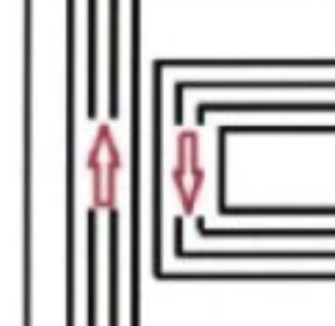

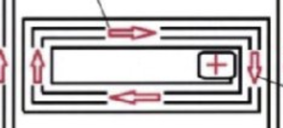

Опубликовано
ну просто я полагал, что "безмеандровость" - это избавление вот от такого:
поскольку в NM-1 тоже присутствует:
но эти дороги - не рядом друг с другом, потому влияние минимально, или даже "ничтожно"
а NM-2 уже такой, "полный безмеандр"...
видимо ошибался
Опубликовано
  • Автор
Всё верно. Как только я придумал, как сделать "полный безмеандр" в виде NM-2, так сразу же модель NM-1 была снята с производства, как менее совершенная.
Фишка конструкции не только борьба с наводками. Развернутая магнитная система позволяет получить более широкие участки с идеально ровным  полем.
Опубликовано
  • Автор
6 часов назад, Da_ReBeL сказал:
Да, но сильно меньше, чем в "классике" с таким же количеством групп дорожек. Только в центральной части.
Опубликовано

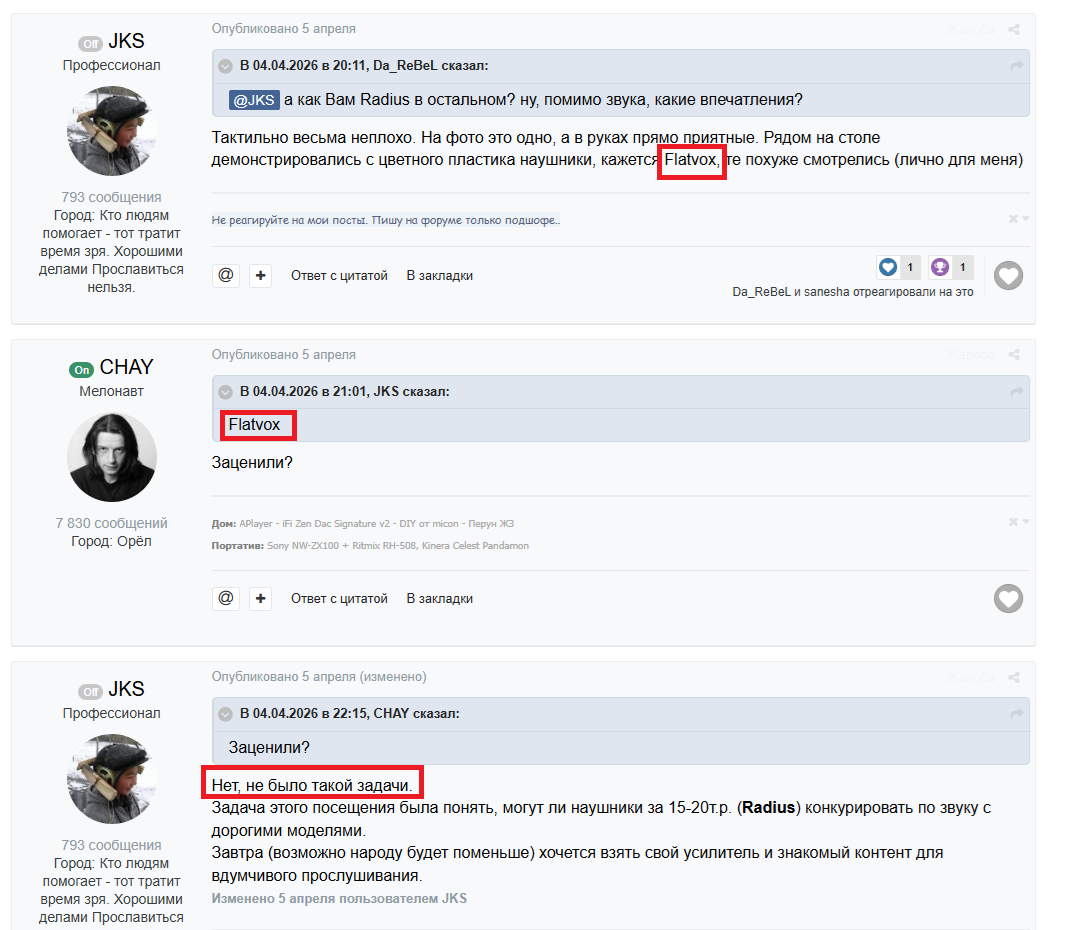

48 минут назад, _Алексей_ сказал:
А разве Snorry имеет отношение к Flatvox? Может, под них стоило бы отельную ветку завести, действительно интересно, что это такое, ценник тоже не маленький для покупки "ну просто интересно послушать, что там".
В этой теме действительно интересно, что там про Radius живые люди говорят. Жаль, конечно, Hi-End производители, особенно с планарами, закрытые модели не жалуют...

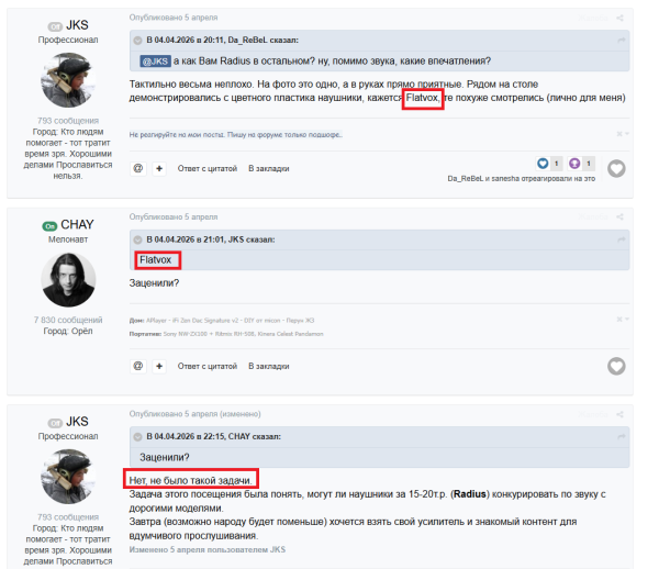

В ветке Snorry до моего вопроса обсуждали Flatvox и что они есть на выставке. Поэтому я задал вопрос - вдруг кто-то их послушает. Вот скрин того что обсуждалось в ветке Snorry 4 апреля:
Изменено пользователем only_a_lad
KG DIY T2 (Helium); Demograf; Sennheiser Orpheus HEV90; Headtrip; Stax SRM-717; EAR/Yoshino HP4. SR-Omega; SR-007 (#70704); HE90; R10 bass-light; SR-009; R10 bass-heavy; SR-007mk2; SR-4070; CD3000; SR-404, LCD-3; DT911; RS-1; GS1000; D7000 и др.
Опубликовано
30 минут назад, only_a_lad сказал:
обсуждали Flatvox
"упомянуть" и "обсуждать" есть две большие разницы, как говорят в Одессе
