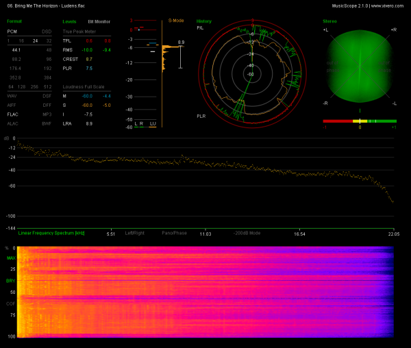

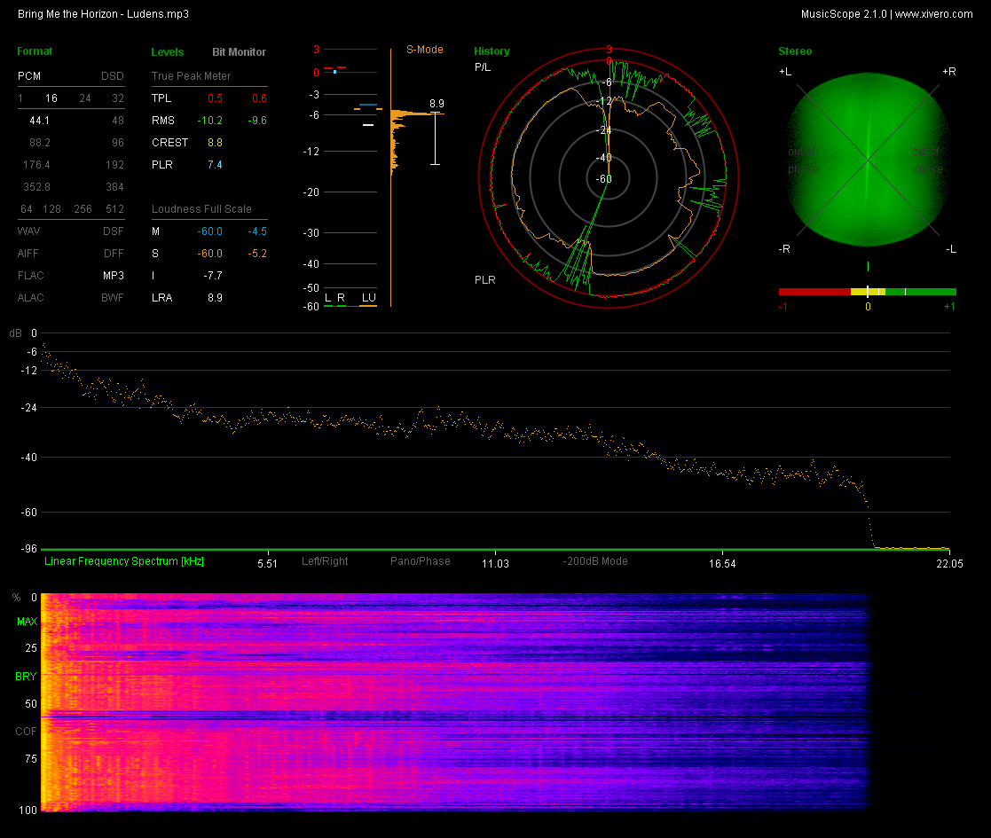

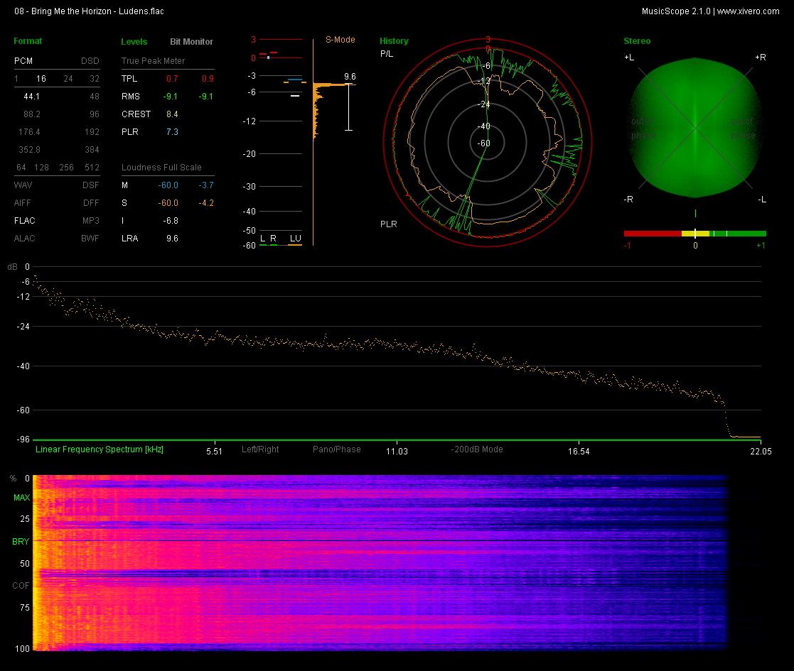

Возьмем для примера трек Ludens.
1. MP3 версия 320 кб
2. FLAC из раздачи с рутрекера
3. FLAC из другой раздачи с рутрекера
Прикрепляю результаты анализа в Music Scope. Один из флаков отличается от мп3 файла только тем что там чуточку больше диапазон частоты. На втором флаке диапазон еще немного увеличивается, но также значительно больше красного цвета. О чем говорит красный цвет?
Изменено пользователем gigarob

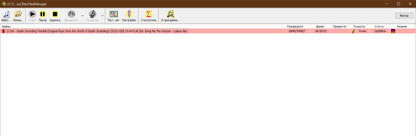

Кто-нибудь знает, как с этой ошибкой бороться? Вылезает, когда анализируемый файл большой. Программа auCDtect

1 час назад, gigarob сказал:
Интенсивность красного говорит о громкости. Больше красного-громче.
Трек, который 24\44 ФЛАК сконвертен из мп3. Это один и тот же релиз. Ближе всех к оригиналу 24\44 флак. Флак, который 16\44 звучит громче всех, потому и красного больше. Самый отвратный звук. Это другой релиз. Возможно это сингл, а не студийная версия. Что лучше звучит, определитесь сами, такой и оставьте себе. На 24\44 флак чуток шире сцена, больше атак и глубже НЧ, чем на мп3. Но в то же время сильнее слышны артефакты компрессирования. Трек пережат. На мой ух что лучше по звуку не однозначно. Я бы оставил 24\44. Но и мп3 для такого "кирпича" более чем. Смысла в лосслесс аж никакого. Но на 24\44  вылазят артефакты сжатия. Так что ХЗ, я такое не слушаю. Ожидаемо ДД5 по православному Фубару, 16/44 вообще ДД4, ну куда, зачем? УжОс. Разница по "громкости" между 16\44 и 24/44 менее 1 дБ, а грязи прибавилось значительно
Изменено пользователем Пяпа
Поставьте логарифмическую шкалу, а не линейную. Так никто не работает. Мьюзик Скоп бесполезная прога. Для новичков излишняя информация, для профи просто дебильная

Смотрят как правило на правую часть спектрограммы, где обрывается спектр. По этой границе можно косвенно судить о файле. Это все. Всякие там цифры по уровням, их с десяток, ширина стерео, какие частоты ушли в противофазе и будут схлопываться в моно и тд. ничего не скажут новичкам. Из бесплатных достаточно Аудасити - аудиредактор для домохозяек. Там все это есть и даже более чем. Спетрогрограмма, к сожалению, такая же не информативная, как и М, Скопе.
Так же иногда полезно узнать динамический диапазон. Это есть в отдельном плагине к Фубару. Он сильно усредняет, выводя одну главную цифру и парочку дополнительных. Что она значит в интернете можно найти
