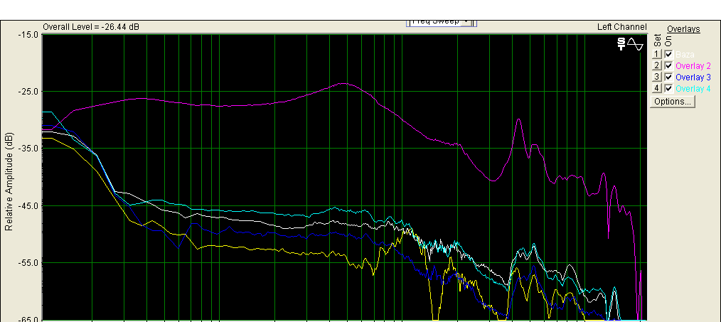

Дабы окончательно подтвердить свою правоту приведу картинку №1( она нижняя).
Здесь
-салатный - это активное ухо с усилителем, а белый – неактивное с усилителем (ухо закорочено наглухо на проводе);
-сиреневый - это активное ухо с питанием от ноутбука, а синий – неактивное с питанием от ноутбука (ухо закорочено наглухо на проводе);
-желтым - неактивное ухо, нагруженное на выходное сопротивление усилителя, вход которого закорочен.
А теперь, следующая картинка №2.
Здесь желтый поменял цвет на салатный (относительно первой), а новый желтый – это при замыкании неактивного уха на общий провод через сопротивление 36 Ом.
Как я и утверждал, громкость Рабиновича уменьшилась на 3 дБ.
А вот чем я действительно озадачился, так это тем, что при использовании усилителя в НЧ части спектра влияние Рабиновича существенно ослабляется ( аж до 5 дБ) , относительно питания ушей непосредственно от ноутбука. В высокочастотной части, как и ожидалось, этого улучшающего эффекта усилителя не наблюдается.

Как я и утверждал, громкость Рабиновича уменьшилась на 3 дБ..
Да, правы Вы, правы. :) Однако 3дБ не спасут отца русской демократии. :)
А вот чем я действительно озадачился, так это тем, что при использовании усилителя в НЧ части спектра влияние Рабиновича существенно ослабляется, относительно питания ушей непосредственно от ноутбука. В высокочастотной части как, и ожидалось, этого улучшающего эффекта усилителя не наблюдается.
А это побочный эффект, связанный с наличием у разъема, провода, капсюля и выходного сопротивления усилителя импеданса.

Фото вашего чуда в студию, если можно :D Хочется видеть эту суровую правду жизни :)

У баеров, акг кабель 100% четырехпроводный, причем вместо лака каждый провод в отдельной изоляции.
У каких байеров? DT770 Pro 80 Ohm и вся серия DT770/880/990 Consumer edition оснащена кабелем, который от кабеля дешевых вкладышей отличается только толстой внешней изоляцией, то есть прочностью. Подробнее в моей подписи. Опять запиарил продажу ;)
После замены кабеля DT770 перестали бубнить и замыливаться, а DT990 свистеть. Рабинович в каждых наушниках свой, однако.

;) PRO баеры и AKG K701 я разбирал собственноручно. Первые от нефиг делать, а у вторых перепаивал джек.

Какие именно Pro? Какое сопротивление?
Мои обзоры на head-fi.org: Best Earbuds & Best Clip-ons
HM-602 · iPod 240 GB · Clip+ | HD650 · RE262 · BLOX TM5 · MDR-Q68LW
250 Ом DT 880 PRO. Остальные не трогал.
UPD: Стоп! 4 провода таки в лаке, без изоляции. изоляция только в K701!

Проведен практический тест! У всех баеров Рабинович при закорачивании спит, как в Гробу.
