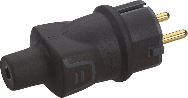

LongKick64 Если в трехжильном кабеле нет потребности, то третья жила (которая земля) функцию свою выполнять не будет. Но при этом она будет участвовать в создании лишней индуктивности, что отрицательно повлияет на качество звука. Но вряд ли вы услышите разницу, так что в вашем случае стоит забить и не париться.
Если все делать по уму, то мне рекомендовали сделать удлинитель самому из следующих компонентов:
1. Розетка Legrand Revolution.
2. Вилка Legrand.
(примеры на фото)
Legrand Колодка разборная Legrand Revolution Стандарт, 3 розетки, с  заземлением. Чёрная – купить в Москве, цены в интернет-магазинах на  Мегамаркет50196 Вилка 2К+З черная — Вилки электрические Legrand — купить в Москве или  с доставкой по России
3. Медный двухжильный силовой кабель ВВГ-ПНГ.
Cечение кабеля: 1.5 мм² (для нормальных людей), 2.5 мм² (для аудиофилов), 3.5 мм² (для отмороженных).
Кабель нужен не менее 3-5 метров. Чем длиннее, тем он будет лучше изолировать помехи от розетки.
Но. Лично я на тот момент, поскольку у меня уже был в доставке трехжильный 5-метровый удлинитель, заморачиваться не стал. Звук с ним у меня явно чище (слышно невооруженным ухом), чем напрямую из сетевого фильтра, в который подключен ПК. И еще более чистый, чем если подключить усилитель напрямую в розетку.
Я пользуюсь удлинителями и сетевыми фильтрами фирмы КУБ. Недавно о них узнал. Это лучше всего, что продается в ДНС по разумной цене. И дешевле всего аудиофильского в мульен раз. Берите самый длинный, самый толстый и самый брутальный. И все будет ок! Обратите внимание на серию Про фирмы КУБ.
  • Спасибо 1
Я нашел фирму, которая под заказ сделает, определенной длины. Сечение 1.5 мм² 16А (3,5 кВт) на 6 розеток. Думаю пойдет, а то текущий иногда выбивает, если пылесос подключить и забыть при этом комп вырубить.
Изменено пользователем LongKick64

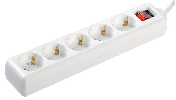

47 минут назад, Пяпа сказал:
В случае внутреннего КЗ
А также при использовании кнопки вкл./выкл. на удлинителе. Берите без кнопки.
12 минут назад, Aibek сказал:
А если у меня APC дешевый с кнопкой, опять менять?
UPD: Но на что? Легранд кабель самостоятельно соединять с вилкой я не готов) Заземления нет.
Изменено пользователем Libertin
6 минут назад, Libertin сказал:
Вероятность косяка хотя есть, но она мала. Как-нибудь поменьше пользуйтесь кнопкой вкл./выкл.
Но когда будете менять устройство (покупать новое), тогда постарайтесь выбрать без кнопки.
