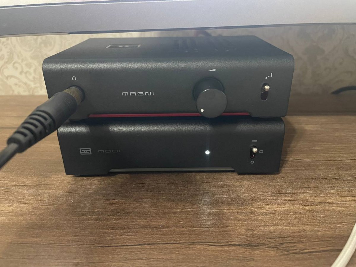

Добрый день.
Недавно купил связку Schiiit Magni (Heresy) + Schiit Modi к своим наушникам DT990 Pro (250 Omh).
Столкнулся с проблемой сразу из коробки с тем, что при повышении громкости Magni уходит в защиту (слышан характерный щелчок и пропадание звука), при возвращении тумблера громкости на исходное положение происходит еще один щелчок и звук появляется.
В чем может быть проблема?:(
Пробовал подключить другие наушники (Logitech G333), менял сопротивление на среднее, низкое и самое высокое, все так же.
При низком сопротивлении громкость пропадает на тумблере на 12часов, при среднем на 9часов, при высоком на 7-7-30часов.

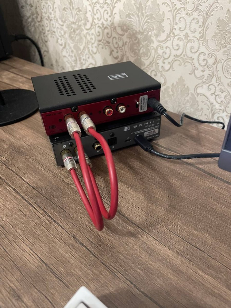

Система подключена родными кабелями из комплекта.
Modi кабелем micro usb - USB к компьютеру (в разъем USB 3.1 так же пробовал и 3.0, разницы 0).
Magni блоком питания из комплекта к розетке (пробовал на прямую к розетке, и через сетевой фильтр APC PM5B-RS разницы 0).
Пара между собой связана родными кабелями Pyst RCA Schiit (0.15m)
Прочитал на форуме что поддержка Schiit пишет что их продукция может прогреваться от 24 часов до 5 дней.
Как по мне, тут дело не в прогреве.

Штекер от наушников и бп воткнул до конца, дальше если только молотком заколачивать :D
Заказал еще одни rca кабеля от Snake Schiit 0.15m, попробую, и блок питания тот-же что шел в комплекте. Попробую заменить эти два компонента, если проблема не решится то не знаю что делать -_-
По поводу вскрыть, посмотреть. Вскрыть то я вскрою, даже мультиметр найду если понадобится, а что дальше делать не знаю :)

Провел еще пару тестов, пока едут rca и бп.
Разобрал Магни, благо там ничего сложного (2 болта к корпусу, и 2 болта к плате). По поводу платы, все нормально пропаяно ничего в глаза не бросается вроде.
По поводу наушников, что из-за них может коротить, вытащил вообще наушники, и просто добавлял громкости. Так же был слышен щелчок защиты, и после понижения громкости, он опять срабатывал. Проблема точно не в наушниках.
