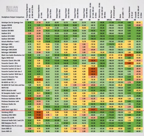

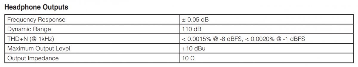

В характеристиках совместимости наушников и звуковых карт я уже пытался разобраться, но математические расчеты - не мой конек. Так что привожу все найденные технические данные из мануала SSL2+, ссылку на сам мануал и скриншот со сравнительной таблицей из видео одного иностранного блогера (нужный интерфейс подчеркнул красным). Если нужны еще какие-то данные - пишите, постараюсь найти, но вроде бы это все, что есть. Хочу подобрать самый оптимальный вариант ух для данного аппарата, с оптимальным импедансом и чувствительностью.
