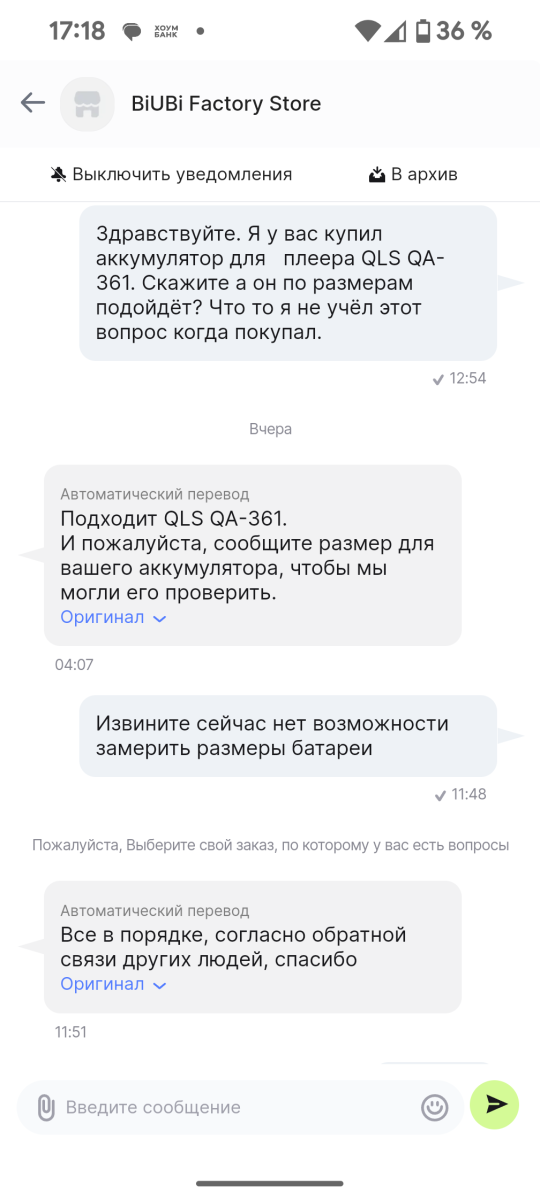

Здравствуйте. Подскажите пожалуйста размеры батареи QLS QA-361 длина ширина и толщина
1 час назад, sergey 11 сказал:
Умерла совсем? Где то заказывать будете?

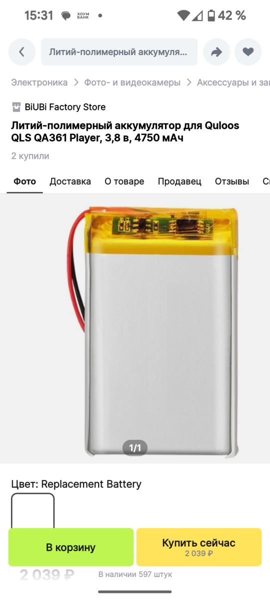

В 24.07.2024 в 12:05, Rastaman сказал:
Х еще но держит 4ч.заказал не зная размера, на али заказал. Но прадовец сказал что подойдет 4700 мАч

А размер у продавца не спрашивали?
6 минут назад, Rastaman сказал:
Спросил когда уже купил. Говорит что подойдет

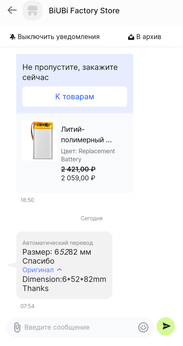

13 минут назад, sergey 11 сказал:
Как поставите в плеер и испытаете батарейку, отпишитесь пожалуйста о результатах.
Не рискнул вчера сразу заказывать, спросил размер у китайцев.
Сегодня ответили по размеру: 6х52х82 мм
