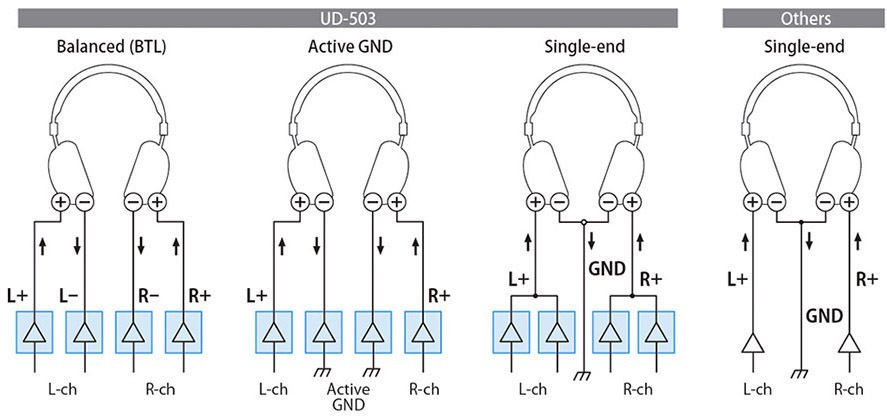

Переходником с баланса на небаланс можно грохнуть усилитель.
Не совсем понял... А переход с баланса на небаланс в джеках 3.5, которые втыкаются в наушники, не может грохнуть усилитель? Вот выходит из усилителя в наушники правый плюс, правый минус, левый плюс, левый минус... Скажите, что изменится, если такой же правый плюс, правый минус, левый плюс, левый минус пойдут на наушники через переходник, который просто исполняет роль адаптера? Ну по вашему выходит, что кабель с 4.4 на два 3.5 - хорошо. А переходник с 4.4 на один 3.5 или один 6.3 это плохо. Где тут засада может быть? Надо просто переходник нормально распаянный найти
Изменено пользователем Stranger_Loner
3 часа назад, X3MR сказал:
можно закоротить отрицательный провод правого канала с отрицательным проводом левого канала
По той же логике - а можно и не закоротить. Если переходник нормальный, то на каком шаге подключения это можно устроить? В комплекте Burson Soloist 3X GT кладут переходники XLR - RCA и нормально.
P.S. А, понял, то есть, если у них третий провод будет общий? НУ, так надо искать такой переходник, где он не будет общим. Вот, например. С 4.4 на 3.5 Вот ещё с балансного 4.4 на стерео 3.5 Комментарии почитал, ни у кого ничего не сгорает.
Я вообще никак не пойму, на кой ляд все эти переходники при подключении к балансному выходу усилителя для наушников. Если хочется проводить эксперименты сгорит/не сгорит на собственном усилителе, Вас останавливать никто не собирается ;)
Всякие хитрые переходники есть, ddHiFi делает неплохие, Али под вопросом, даже просто почитайте отзывы на тот переходник, но какой смысл городить огород и ставить переходник по цене кабеля на вторичке или Али и при этом не получить вообще никакого эффекта. Внутри усилителя 3.5 тоже берется с балансного выхода.
Если у Вас есть провод только с 3.5 джеком так и подключайте его к небалансному гнезду в усилителе. А для полноценного подключения по балансу нужно либо новый кабель, либо просто перепаять джек 3,5 на 4.4 или 4XLR, но при условии что к наушникам в кабеле идут 4 провода т.е. на каждую чашку по 2.
Еще про баланс в наушниках хорошо написано тут, схемка оттуда

4 часа назад, Stranger_Loner сказал:
У Вас опять путаница с разными видами балансных подключений ;)
Баланс линейного выхода и наушников это совершенно разные вещи.

8 часов назад, X3MR сказал:
подключены к ОДНОМУ стерео усилителю и у них есть общий провод, т.е. на выходе 6.3 или 3.5 имеется три провода: Правый, Левый и Общий. А при балансном соединении используется ДВА отдельных усилителя, т.е. каждый канал наушников подключен к СВОЕМУ усилителю и не связан другим. В этом случае в Пентаконе 4.4 или 4XLR выходе
Интересно, но вот в портативе бывают и другие экзотические варианты балансного выхода, как у меня в QLS QA-361, где балансный выход реализован как и сингл-выход джеком 3,5, но 4-х контактным. Так вот я включал джек баланского разъема с балансным кабелем для наушников в небалансный разъем(выход) плеера, при этом все было нормально, т.к. видимо минуса балансного джека перемыкались и на сингле они работали как единый минус. Вот наоброт как хочет  Stranger_Loner думаю делать не стоит, т.к. минуса баласного выхода усилителя перемкнутся. И зачем это нужно человеку не понимаю. Для балансного выхода есть балансный кабель с соответсвующим разъемом, для сингл выхода соотвествующий небалансный разъем. Не надо ничего придумывать. Тем более на балансе никакого прорыва в звуке может и не быть, разве что мощности немного добавится. Это все таки больше маркетинговый ход в аудиофилии.

3 часа назад, Rastaman сказал:
Я эту ночку не поспал и изучил вопрос. Да, есть даже разные пайки балансные. Китайская, европейская и ещё какая-то. Так что, можно и не угадать. Это надо звонить, прозванивать. Я решил купить кабель всё же. НО, тема переходников не тупиковая. Переходники реально работают в этом случае. Да и у блогера одного видал, он через переходник уши включил и рассказывал при этом о то ли кабелях, то ли о 4.4 разъёме балансном. В общем, это всё реально, но надо семь раз отмерить, потом уже переходник подключать.
Видел. Как раз этой ночкой всё и читал.

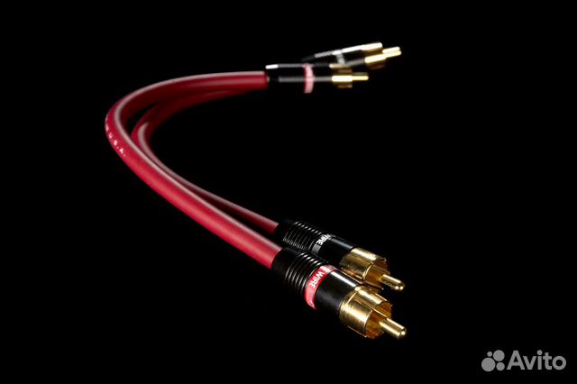

В 11.04.2023 в 14:07, X3MR сказал:
Да я про такой кабель. Нормально он работает, там где надо коротыш.
А этот, за два кабеля 1200 р. Но бренд другой
В общем, за 1200 беру пару. Продавец сказал, что за пару такая цена.
Они у него типа балансные...
1.jyulNba4I8KTgqHPt0foOZaXIcQblKHUk5khwB
5 минут назад, Stranger_Loner сказал:
А по следующей ссылке? Такой же кабель, только подлиннее чуть-чуть, 25 сантиметров. Почему нет, если нет?
Там продавец насчет длины ошибся он 15 см длиной. Про другие ничего сказать не могу.

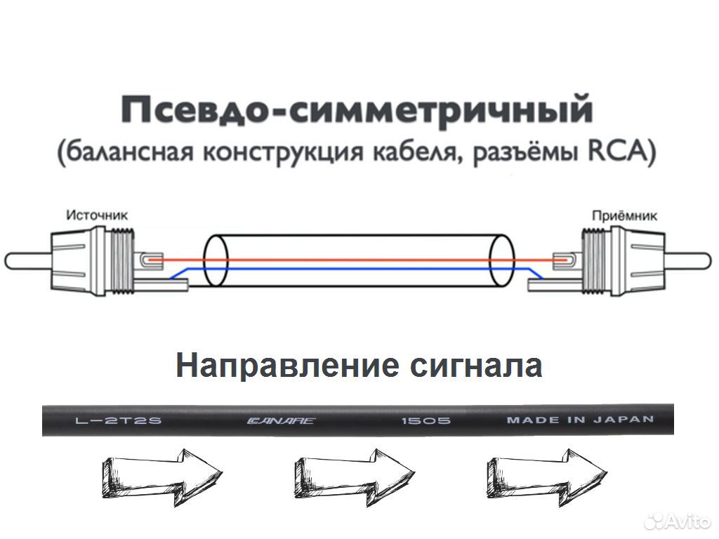

  Скрыть контент
Это обычная распайка межблочного кабеля с экраном от источника. Он направленный, но к балансному не имеет никакого отношения.
