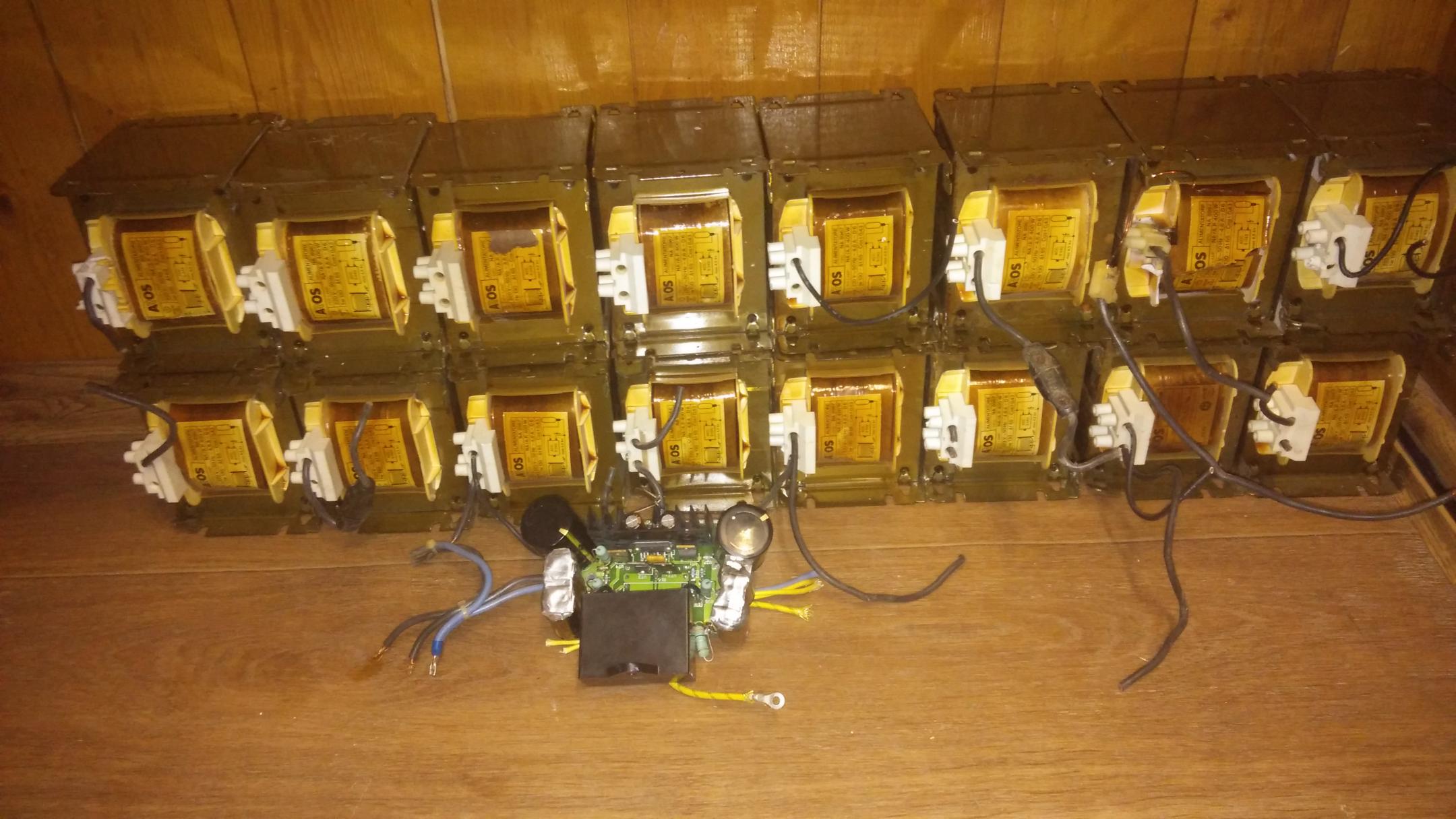

Купил 16 шт таких дросселей: на железе, ном. ток 4.7 А, L=0.1Гн, R=0.7 Ом. Между аккумулятором и усилителями будут стоять.
В принципе, можно и между диодами и усилителями. Но тогда я бы делал по 2 такие ступени, т.е. LCLC, где каждая С, даже для ВЧ усилителя - фарада (ток покоя 1.6-3А).

Вы зачем нам этот ужас показываете???
"Ужас" - это слушать сетевики, вилки, регенераторы, трансы, диоды и т.д. Особенно, когда токи покоя маленькие.
Просто интересно, как можно слушать сетевики и регенераторы, а аккумуляторы при этом не слушать? :)
