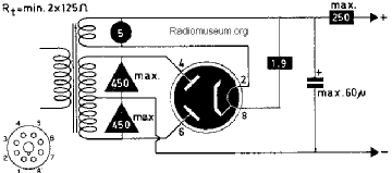

У кенотронов по паспорту есть предельно допустимая емкость конденсатора. Так что это не очень большая проблема, если эту емкость не превышать.
Кстати, емкость можно существенно увеличить, по расчетам до 1000uF, если применить некие схемотехнические решения. Если интересно, могу поделиться, в ЛС.
У TeeGReeN мысли про фазу питания,да и у меня ни чего про ёмкость не сказано,слишком банально.
P.S.
Кену и 10.000 мкф не страшны.

Это все понятно. Но 10000uF рано или поздно убьют кенотрон, если не принять каких-либо мер.
Посмотрим, что происходит, если первая емкость 4uF, кенотрон 5R4GY
При увеличении первой емкости меняется лишь время заряда. Переходный процесс при 10000uF займет не 1, а примерно 30сек. Что уменьшает срок службы по моим прикидкам в 15 раз.

Вот объясните мне зачем кенотрону надо что-то больше 4мкф???

четыре первая очень мало если речь идёт о виниле или о выпрямлении от 50ма и выше.
Так кто мешает убрать эту самую первую ёмкость? Начнётся фильтр не с емкости а с дросселя, и всё, можно вешать хоть вагон емкостей, кену в таком варианте номинал емкости почти пофиг, а если через ограничительный резистор включать то и совсем хорошо.

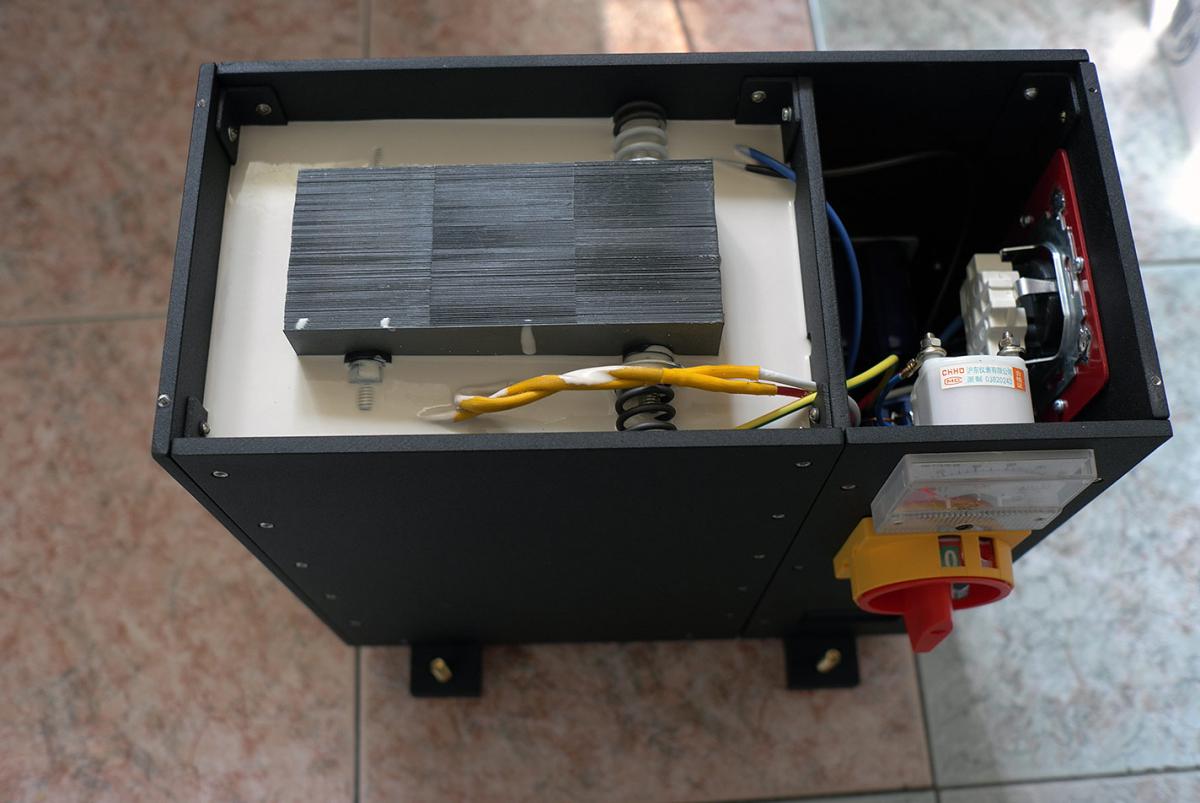

@александр шумилов,Мощно! Только не совсем понял зачем пружинный "подвес" в купе с заливкой компаундом...
Прежде чем заливать трансформатор "вывешиваю" снизу и по бокам на пружинах,как ни как вес железяки 23.5 кг
