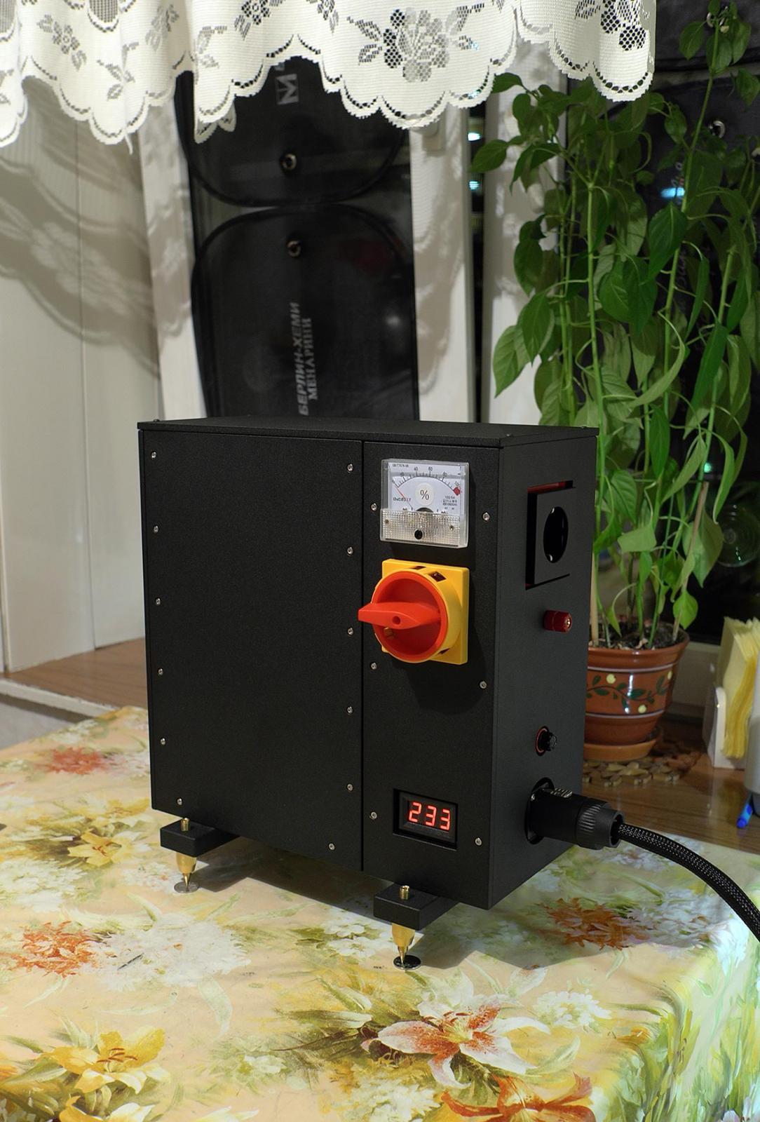

Уважаемые форумчане, в последнее время задумываюсь о изолирующем трансформаторе.
Нагрузка стандартная: ЦАП + усь. То есть на всё про всё 50 Ватт максимум.
Подскажите или дайте ссылки, какой лучше взять изолирующий трансформатор? Какой мощности? С какой схемой?
Готов также взять не готовое устройство, а компоненты по отдельности и собрать самостоятельно.

Можно взять готовый трансик развязывающий, типа talema 58-0100-230, и на нём собрать, а можно на заказ чего нибудь намотать, поизгалявшись там с намоткой более сложной, чем тупо первичка и вторичка. Поигравшись с обмотками и их фазировками можно получить приличное подавление помех практически нахаляву.

talema 58-0100-230 - мощность 100ВА.
Не маловато ли?
Скольки кратный запас по мощности желателен?
Если взять аналогичную талему, но на 500ВА? Не будет ли хуже по каким-либо параметрам?
К сожалению я ламер в этой теме и заказывать не знаю где
Наушники: Audeze lcd-2c, Denon AH-D7200, Beyerdynamic dt990 600ohm VTG
Система: RaspberryPi3b+502Dac/pi2aes -> Schiit Gungnir multibit -> Schiit Mjolnir 2
Кабели: цифровой bnc coax.spdif (Angelicus), межблок Dh Labs Air Matrix Xlr
Было: наушники Snorry Isodynamic SI-1 Махагони (открытые), HiFiMan HE-500, Denon AH-D7000 и Sony MDR-MA900, усилители 2-х блочник Shoker v4.2, MSaudio laboratory FHA 1.5 и Arkhipov's Laboratory Melo ST, ЦАП Metrum Octave Mk1 и Helios-153 (USB-транспорт Bolero), конвертеры usb->spdif SOtM dX-USB HD и M2Tech Hiface Two Rca
Двукратного запаса обычно хватает, чтобы не было существенных изменений режимов работы блоков питания у подключенных приборов.
Но звучать со 100 ВА и с 300 ВА и с 500 ВА будет по разному, это факт. Не лучше/хуже, а по разному. Там свои причины и заморочки.
Но если хочется запаса, да и задел на будущее - можно и 300 ВА взять, он не сильно дороже. Для хедфай сетапа этого точно хватит при любом раскладе.
Единственный минус более мощных трансов - увеличенная паразитная ёмкость с первички на вторичку, соответственно - лучше пролезают помехи.
Но это несложно лечится - заземлением одного из выводов вторички (того, который ближе к первичке) развязывающего трансформатора. Это работает практически так же эффективно как экранирующая обмотка между первичкой и вторичкой.

Могу посоветовать систему питания Flux Lab они делают на заказ под любую мощность. У меня такая, очень доволен.
Получается автотрансформатор,так помехи на ВЧ не убрать.
ни разу не получается автотрансформатор. получается развязывающий трансформатор с заземлённой вторичкой, неплохо подавляющий синфазную помеху.
Если вот так землить post-1455-0-61161200-1408605514_thumb.jpg а не на нейтраль то не автотранс. Но если есть земля то и транс лучше поискать со среднем выводом а не концами землиться.
Посмотрел фото внутренностей Flux Lab. Насколько я понял - это стабилизатор. У меня с напряжением всё нормально. Да и стоимость Flux Lab PS, подозреваю, немаленькая.
Может тогда лучше взять 2 изолирующих трансформатора по 50-100ВА. Один для ЦАПа, второй для уся.
Александр, просветите. В наших коллективных домах система TNC-S. Таким образом, заземления нет, а есть защитное зануление (PE и N проводники исходят из одной точки). Получается что с помощью представленной Вами схемы в коллективных домах помехи не убрать?
Это ни разу не стабилизатор, а именно разделительный трансформатор. Посмотрите если я не ошибаюсь в этой ветке очень подробно они обсуждались. Цена зависит от мощности и количества линий.
Так я по этому и сижу на батарее, с моим трансом ни у меня ни у соседей проблем не нет и не будет,но это не совет к применению так как трансформаторы у всех разные. Но только тссс smile30.gif я ни чего ни кому не говорил.
