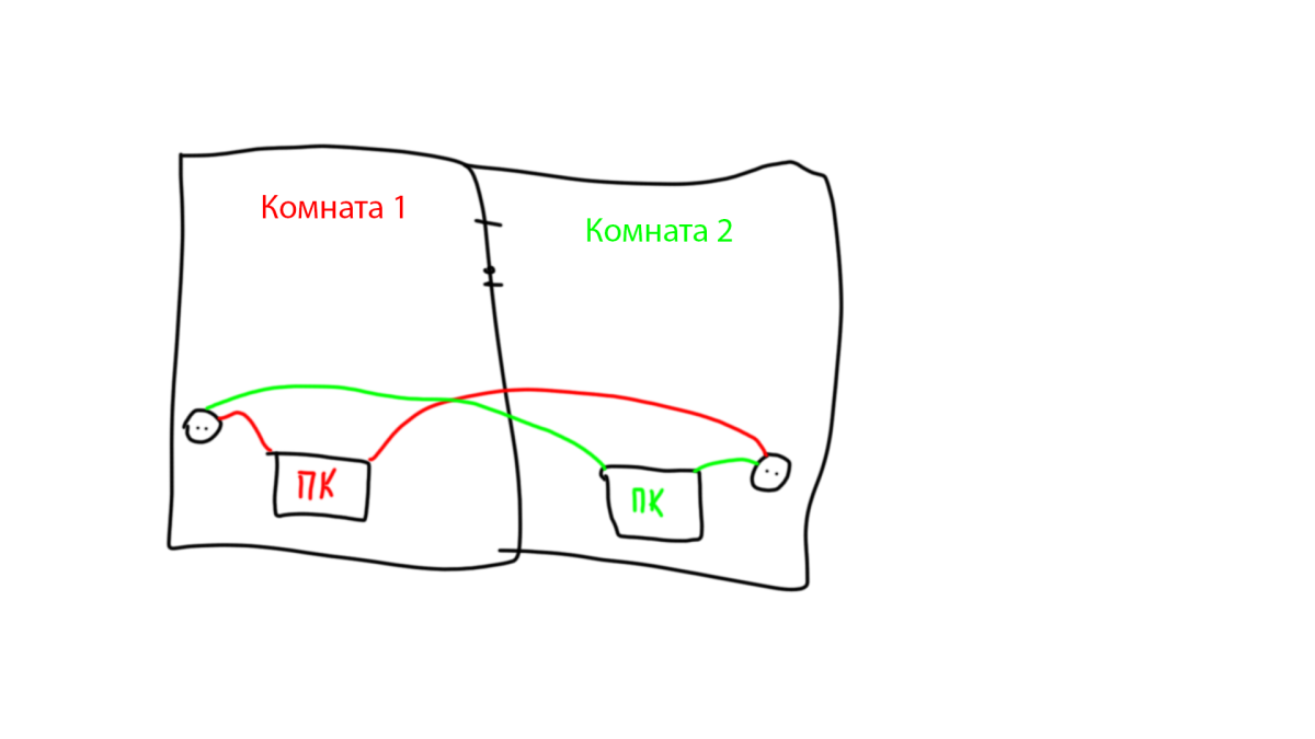

Снова всем привет.
Новая информация:
1. Проверил другой монитор - с ним все то же самое.
2. Еще и на DVI проверил - то же самое.
3. Соединение аудиоинтерфейса с ПК еще одним кабелем не помогает.
4. В других комнатах помех нет ни на одном ПК, даже на моем.
5. В моей комнате помехи есть, даже если подключиться к розеткам в тех самых других комнатах.
6. Исключено все, кроме моей мистической комнаты (все ПК, включая их комплектуюбщие и периферию, и все аудио-оборудование). И дело точно не в розетках.
Печальные новости:
Проблема усиливается со временем.
1. Два года назад был легкий разбаланс без пилёжки ушей. Кроме меня его никто не слышал, тьочнее не пытался услышать.
2. Один год назад появилась пилёжка ушей. Тогда и другие люди стали замечать, что у меня что-то не то со звуком.
3. Сейчас стало невозможно ни смотреть фильмы, ни слушать музыку. Ни на одном устройстве и именно в этой проклятой комнате. Кроме устройств, не подключаемых в электросеть. Даже мама услышала разницу с монитором и без монитора, а это говорит о многом. Она одевала наушники наверно раза 2 за всю жизнь, и тут же их снимала, не понимая, какой в них смысл дома, если есть динамики в телевизоре.
У меня в последние дни состояние полнейшего отчаяния и от этого нервяки не первый день. Апатия страшная... Еще это все совпало с НГ...
Также я выяснил:
1. Если разделить силовые кабели, USB и мышь с клавой (подальше друг от друга, чем больше, тем лучше), то эффект минимизируется.
2. От нагрузки ПК эффект также зависит. Если сильно нагрузить комп - дисбаланс и вч-пилёж в ушах усиливается.
3. Были моменты, когда при отключенном мониторе помехи не уходили полностью. Дело не в нем точно, просто он, судя по всему, как дополнительный катализатор.
4. Стоит прикоснуться ногой к системному блоку - звук нормализуется до идеала, баланс выравнивается, жужжание пропадает - резко! Убираешь ногу - вся чертовщина по-новой. Почему я раньше это не обнаружил? Наверно, потому что стол огромный, и системник далеко от кресла. К слову - все мои улучшения звука, связанные с перетыканием проводов, возможно происходили не из-за перекоммутаций, а из-за прикосновений к корпусу ПК.
Эксперимент:
Для эксперимента я попробовал соединить ПК межколоночным медным кабелем с батареей - так помехи уходят, но постепенно нарастают снова. С кабелем все равно приходится периодически касаться системника, чтобы их устранять, только с ним они появляются не резко, а постепенно.
Померил мультиметром сопротивление батареи, к которой цеплялся. С крана на кран - больше 1200 Ом.
Померил сопротивление в щитке. С колодки заземления на болтик на другой стороне щитка - около 1 Ом.
Сопротивление самого аудио-кабеля, которым я соединил ПК с батареей - 0,8 Ом.
Вывод:
Это чертова статика. Она влияет на качество звука и на дисбаланс. Надо заземление...
Вопросы:
1. Действительно ли заземление к щитку полностью устранит проблему, или получится как я описал выше с батареей в виде очередного костыля?
2. Помогие выбрать кабель для заземления к щитку. ПуГВнг(A)-LS сойдет? Какое лучше взят сечение, чтобы был дотаточно толстый, но при этом проложился по плинтусу?
3. Из-за чего вообще эта чертовщина может твориться именно в моей комнате, только в моей, и больше нигде в квартире? Учитывая, что, как выяснилось - розетки ни при чем... Какие могут быть предположения?
4. И почему эта хрень с каждым годом усиливается? Если бы дело было в увеличении импульсных БП вокруг, то проблема появилась бы и за пределами моей комнаты, но она только здесь.
На схеме 2 соседние комнаты. ПК и там и там - один и тот же. Вместе с одним и тем же аудио-оборудованием.
Кругляшки - это розетки.
Красным нарисованы варианты подключения, при которых есть помехи. Зеленым - варианты подключения без помех.
Кто-нибудь, объясните пожалуйста, почему оно так?

5 часов назад, daniilphotos сказал:
Что не так с комнатой?
А что тут обьяснять? Розетки не при чем. Играет роль где стоит комп, а именно в вашей комнате есть помехи.
Мошт возле вас находится какой-то передатчик мобильной связи, на крыше дома например, или иной внешний источник помех. Мошт у соседа сверх мощный роутер за стеной или передатчик какой, шкаф с фонящим оборудованием. Промышленное производство, лифт и прочее
Тогда обклеить металлической фольгой потолок, стены, клетка Фарадея тоже пойдет
Нужно проверить радио сканером вашу комнату и соседнюю
Ну вот и решение
Пишите правильно. Нету в щитке заземления. Только зануление. Ужеш все обсасывали 100 раз по кругу
1 час назад, ))) сказал:
Как узнать, есть ли он там? У операторов есть карты с оборудованием в свободном доступе?
Мошт у соседа
У соседа за стенкой все как у людей. Внизу пенсионеры. Сверху - относительно молодая семья с детишками.
Я живу на 7 этаже. Моя комната одна аномальная.
лифт
У всех почти лифт. Я не так уж и близко к нему.
Может лучше Малдеру и Скалли позвонить?
Я извиняюсь, как вам в голову приходят такие идеи?
радио сканер
Какой еще радио сканер? Что это за прибор такой. Почему по этому запросу Гугл предлагает только радиостанции какие-то. Откуда вы это берете?
Ну вот и решение
Это не решение - это костыль.
Я это и имею ввиду. Если батарея помогает условно, то где гарантия, что это "зануление" в щитке поможет?
Что на счет заземления к арматуре в стене (дом панельный)?
9 минут назад, daniilphotos сказал:
Вот смеху-то будет, когда по сканеру у вас там жуть
Где беру? Примерно оттудаже, где вы взяли уникальную комнату с не пойми чем
Вот такие к примеру.
категорически нет
Вы вообще читаете, что я пишу на ваши ответы? Это обидно даже, я напрягаюсь, шевелю извилинами, как вода в песок
Изменено пользователем )))
Работает? результат достигнут? Почему нельзя
