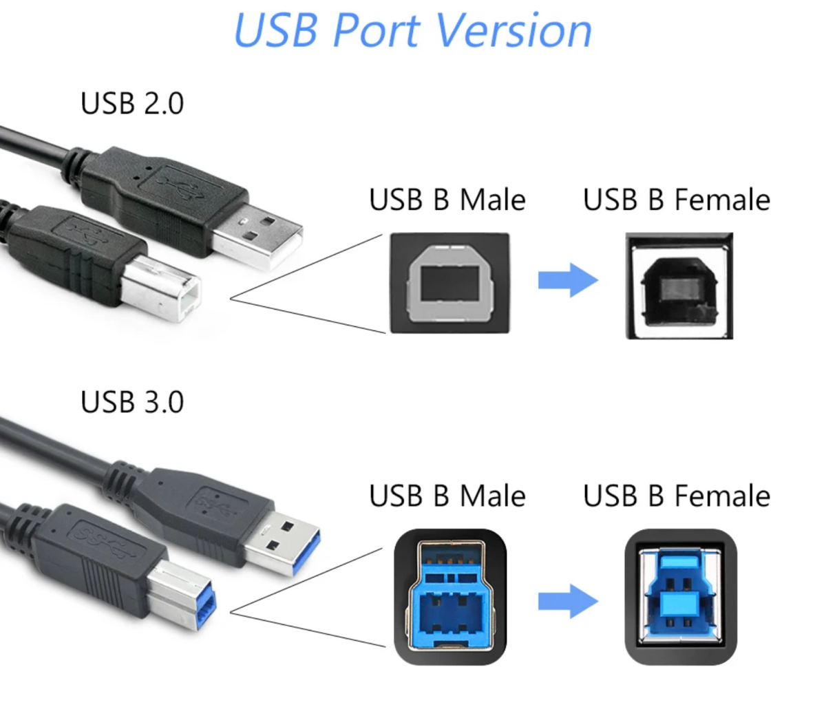

ChthonРазъемы USB-B на iFi и Чернове настолько разные. На фото не видно, но на iFi даже контакты внутри выглядят по-другому. Это просто особенность дизайна или в этом есть какое-либо практическое значение?
16 часов назад, daniilphotos сказал:
это разъёмы разных стандартов - 2.0 и 3.0
для аудио используется 2.0
просто iFi используют более доступную современную версию разъёма в устройстве
кабель 2.0 совместим с разъёмом 3.0
(но не наоборот)
аудио по любому из этих кабелей передается по 2.0
качество звука будет зависеть от материала проводника и конструкции кабеля
Изменено пользователем Chthon
