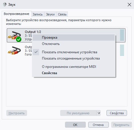

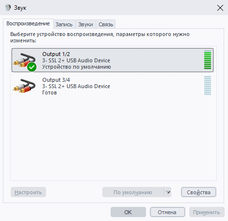

3. Столкнулся еще с одной проблемой. Была у меня она и раньше, но давно и очень редко. А тут напомнила о себе как раз вовремя. При подключении звуковой (любой, хоть iFi, хоть SSL) в любой порт USB, и при включении воспроизведения звука или видео со звуком в любом приложении - данное приложение виснет пока не вылетит. В настройках звука Windows при нажатии проверки звука (как на картинках), аналогично все зависает с поднятым зеленым индикатором звука (он в таком виде и зависает). Раньше это лечилось только временем (перезагрузка не помогала). Что это черт возьми такое?
sdf.jpg.4944e7e599c77fe01ceda064b81722b5.jpgimage.png.16bfacedce4e115ef6fb28d16b66a98d.png
Ждем мультиметр.
