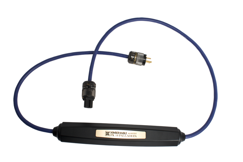

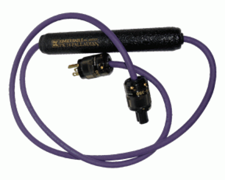

Вот и Кимбер нечто подобное ставит на топовую модель Palladian
Вот так эта колбаса раньше выглядела
А так сейчас
Но что интересно, у Кимбера три модели сетевиков, во всех них применяется один собственно кабель, разница в коннекторах и вот этой колбасе. Вернее будет сказать по три модели к каждому кабелю PK14 и PK10(цифры - сечение в AWG). При этом кабель сам по себе очень не дорогой, основную стоимость составляют коннекторы, а сама эта колбаса примерно в килограмм зелени оценивается...
