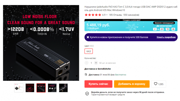

Для начала наушники Sennheiser HD 560S можно попробовать с ЦАП-свистком Fiio KA3, 120-омные наушники он прекрасно "потянет".
И звук будет очень близким к хорошим внешним ЦАПам.
Из более дорогого очень неплохим решением будет Ifi Zen dac - его тоже можно посмотреть на Авито за разумные деньги.
Вы же об этой модели говорите? Спасибо за совет, разница в цене между XTUGA E22 и этой моделью небольшая.
Если честно, взял бьі что-то помощнее :pardon: - 2 В RMS маловато для HD 560s, будет "недораскач" по низах, убедился сам (хотя, по началу, будет слушаться лучше, чем звуковая карта :music:).
Тем более, подключение наушников будет небалансньім :old: - оттого Вам надо рассматривать только вариантьі с небалансньім подключением (обозначают как SE).
Даже хороший портатив не дотягивает до стационара :old:. А вот предложенньій @Dimitry188 iFi - вариант по мощности чуть получше (3 В RMS), но ЦАП - хороший.
Да, именно об этой.
Звук будет гораздо лучше, чем у стационаров за ту же цену.

Если честно, взял бьі что-то помощнее - 2 В RMS маловато для HD 560s, будет "недораскач" по низах, убедился сам (хотя, по началу, будет слушаться лучше, чем звуковая карта).
Там есть забавная фишка - при выставлении в программном обеспечении Fiio Control опций "высокий гейн" и "высокоомные нашники" этот свисток без проблем даёт очень качественный звук на моих 250-омных Бейердинамик Амирон Хоум (но на балансном выходе).
За счёт чего они этого добиваются - не знаю.
А так да - хороший стационар "раскроет" эти  наушники лучше.
Но он и стоить будет дороже.
