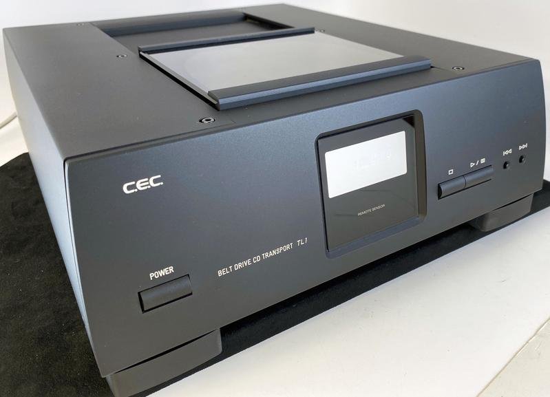

Возьмите отдельно ЦАП и нормальный транспорт .
Я например взял такой CEC TL1 и закрыл тему источника.
CD транспорт-CEC TL1ЦАП-ламповый DAC CS 4397(топовый от Demograf).Усилитель наушников - ламповый 300В+EL8(топовый от Demograf). Усилитель-ламповый Unison Research Simply 845(для АС). Усилитель мощности - ламповый Audio Note P2 SE (для AKG K1000 и Abyss).Наушники (все с рекабелингом от Art-cables.com).Focal Utopia 2022 (RLS-24), Abyss 1266 rev1 s/n 0125498(RLS-76)Abyss 1266 rev1 s/n 9024353(RLS-76)AKG K1000(RLS-75), HD 800(RLS-50), Victor HP-DX 1000(RLS-67), Sony MDR-CD3000 mod(RLS-70), Myst Izophones-C(RLS-70) .Акустика Altec 9862)
