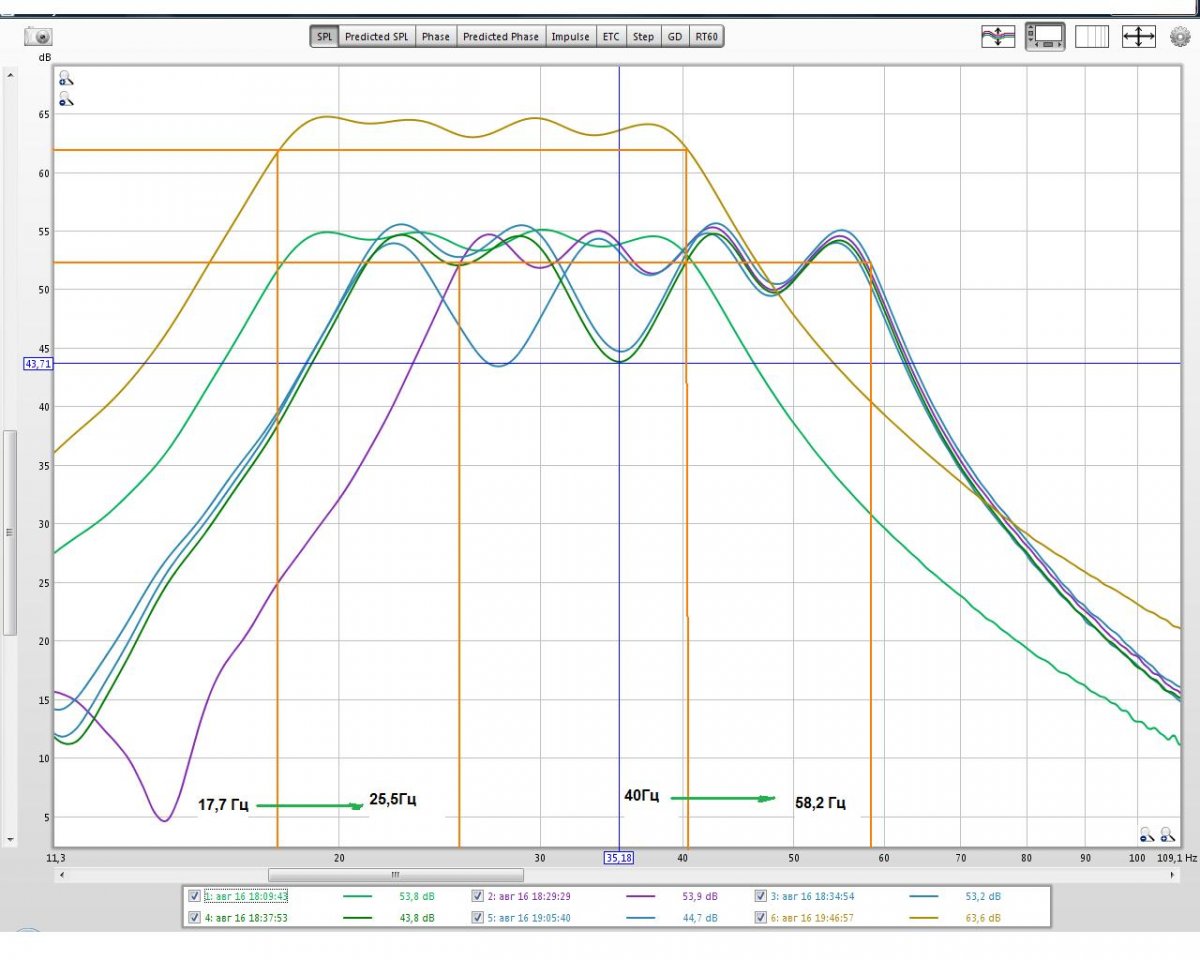

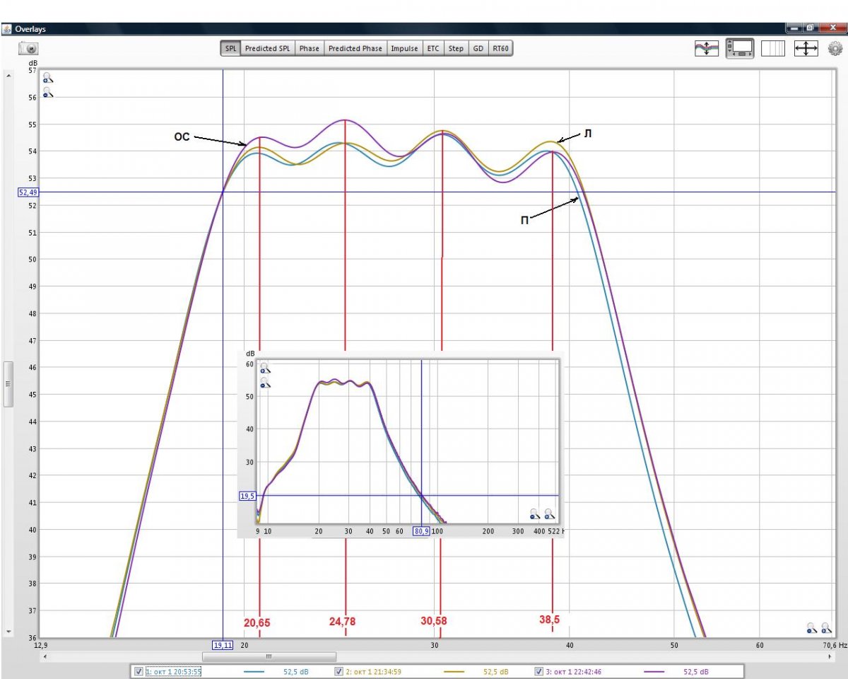

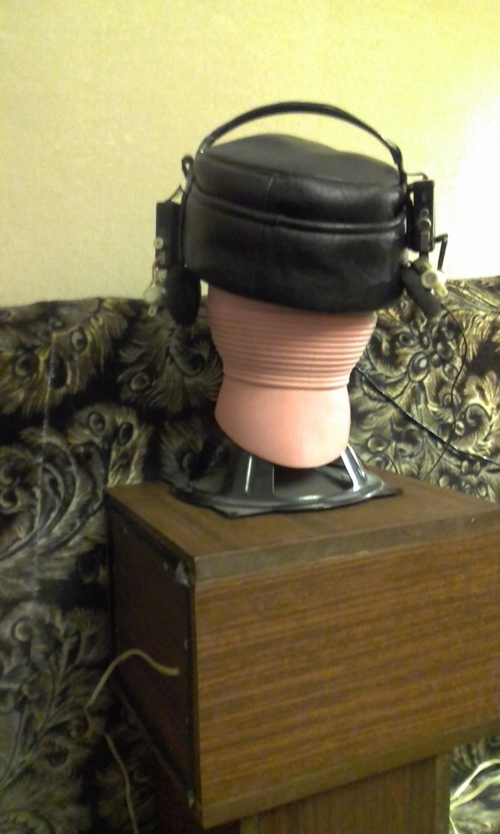

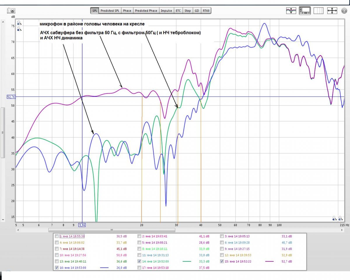

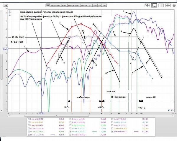

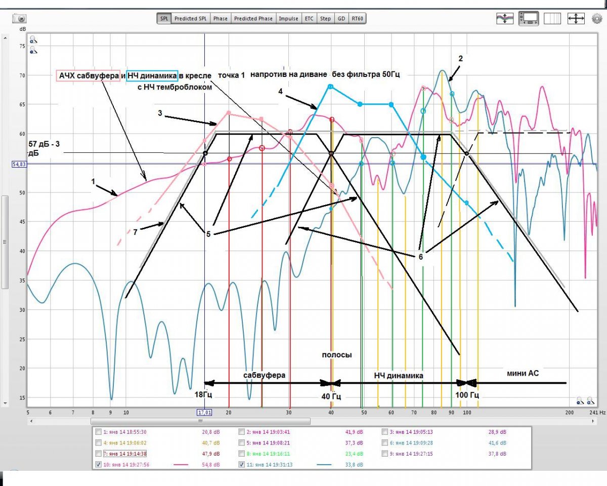

На днях провел предварительные измерения АЧХ и ФЧХ ряда динамиков  (НЧ и сабвуфер), которые уже установлены в музыкальное кресло (для краткости дальше МК). Чтобы было понятно, где они располагаются вот тут картинка.

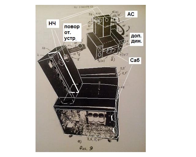

МК состоит из нижней секции, где размещен сабвуферный динамик 12* в ЗЯ, спинки кресла, представляющей из себя также ЗЯ, разделенный перегородкой на две АС с динамиками НЧ диапазона, две боковых секции, в которые могут быть установлены дополнительные динамики для громкого озвучивания помещения и другие узлы (УНЧ, фильтры, эквалайзеры, источники сигналов. С задней стороны этих боковых отсеков расположены гнезда для соединения узлов, различные переключатели режимов работы. Спинка и передняя часть нижней части и боковых секций будут обтянуты звукопрозрачным материалом и поролоном разной толщины. Остальные части будут также обтянуты поролоном и черной кожей на тонкий войлок или поролон. Сочетания цветов - черный матовый, черный глянец (и возможно где-то дерево).
Измерения  АЧХ (ФЧХ) НЧ динамиков и сабвуфера производились микрофоном - головой, одетого на макет головы человека
и расположенном в том же положении, что и голова человека среднего роста и средней комплекции в двух позициях.

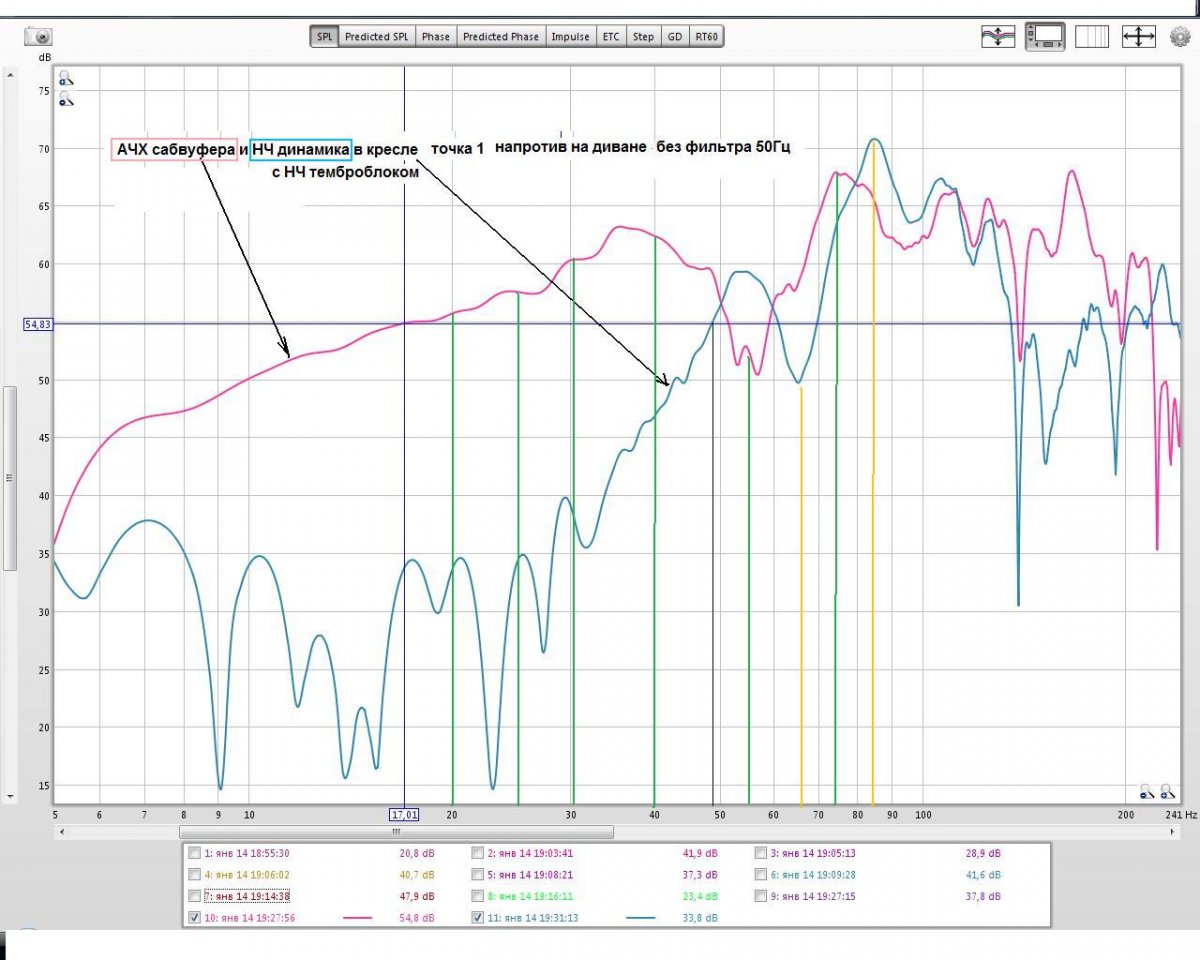

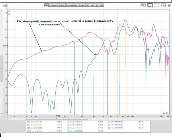

1. В одном варианте (громкого прослушивания музыки) уши человека и зондирующие микрофоны - головы располагаются практически на уровне  ушей человека как бы сидящего на диване (примерно в 2-2,5 м), напротив МК и динамики НЧ и саба МК излучают звук как бы точно на него.
Получились такие измерения АЧХ и ФЧХ для этой конкретной точки пространства в моем помещении прослушивания.
2.  В другом варианте (индивидуального прослушивания музыки) уши человека и зондирующие микрофоны - головы располагаются практически на уровне НЧ динамиков в спинке МК.  НЧ динамики направлены на уши (микрофоны) как бы сзади, а сабвуфер излучает звуки  из под ног слушателя. При снятии АЧХ сабвуферный динамик работал совместно с одним из каналов УНЧ Кумир 35У - 201С. И в двух режимах - с включенным (зеленый график) и выключенным фильтром 50 Гц (розовая кривая). НЧ динамик работал от другого УНЧ на TDA 7294 без каких либо фильтров - по линейной АЧХ УНЧ (голубой график).
Получились такие АЧХ и ФЧХ для слушателя, как бы сидящего, в этом конкретном кресле.

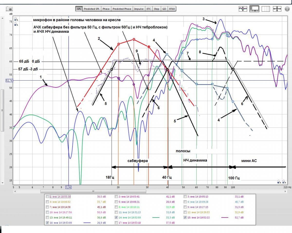

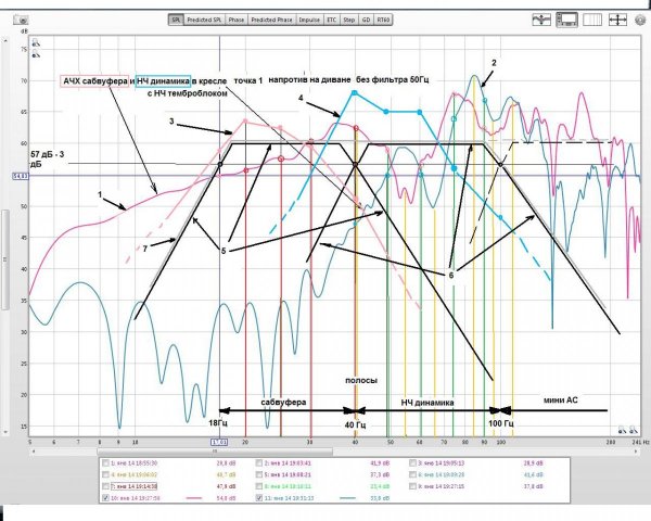

 Анализ этих графиков обнадеживает.  НЧ динамики местами имеют почти идеально ровную АЧХ и могут позволить сформировать достаточно ровные АЧХ и ФЧХ во всей полосе их работы на низких частотах. А оптимальный диапазон работы НЧ динамиков можно выбрать, например, от 40-50 Гц до 100-160 Гц.
Сабвуфер также показал неплохие параметры по неравномерности АЧХ и достаточно ровную ФЧХ (покажу позже не сохранил данные). Диапазон работы сабвуфера по - 3 дБ можно организовать, без особых проблем, от 8 - 18 Гц до 40-50 Гц.
   При сшивке полос работы сабвуфера и НЧ динамиков для слушателя сидящего напротив МК можно получить не только ровную АЧХ, но и приемлемую ФЧХ для данной точки нахождения слушателя. Расстояния от  динамика саба практически совпадают с расстоянием от НЧ динамика до ушей слушателя. А для слушателя сидящего в кресле может быть некоторый сдвиг фазы сигнала из-за того, что  динамик саба находится примерно на 1 м дальше от ушей слушателя, чем НЧ динамики  (он быстрый - бумажный диффузор). Но из-за того, что полоса раздела между НЧ динамиками и сабвуфером достаточно низкая (40-50Гц), на слух эту задержку на этих частотах зарегистрировать будет практически нереально.  Задержка звука на 1 м порядка 3 мс, а длина периода на 40 Гц порядка 25 мс. То есть задержка будет составлять 3/25 = 0,12 T (43 град.).
Но тут сразу надо сказать, что для формирования ровной АЧХ (и ФЧХ) вблизи от ушей слушателя придется использовать специальные корректирующие фильтры. Их можно выполнить, например, в виде графического эквалайзера, работающего в НЧ диапазоне частот, например, по - 3 дБ от 20 до 100 Гц. Выше 100 Гц мы будем использовать отдельные АС (модернизированные 15АС-201) или иные динамики, схематично показанные на первой картинке. Они будут крепиться на опорно - поворотные устройства (стальные штанги с возможностью их независимого или синхронного поворота вокруг головы слушателя), необходимые для точной ориентации оси АС на уши слушателя и изменения стерео базы всей системы (примерно, от 180 до 20-30 град).

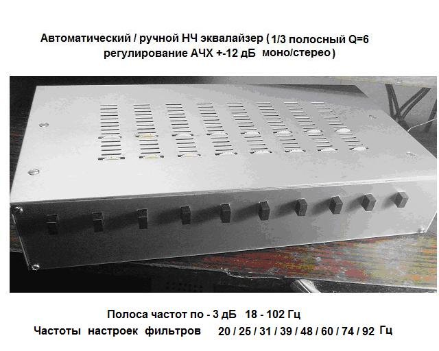

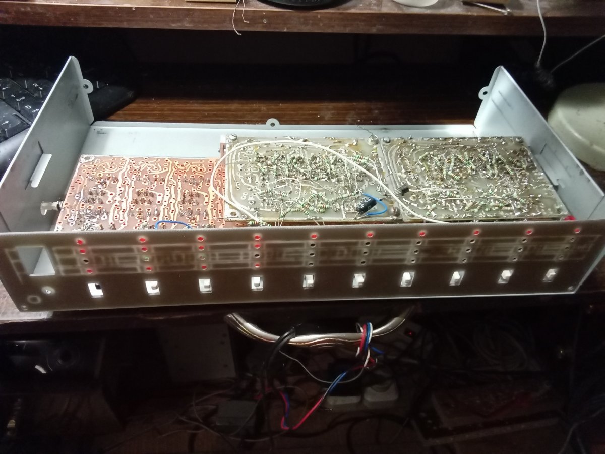

Вышеуказанный фильтр сейчас в разработке. Он готов примерно на 60-70% и будет выглядеть примерно так.
731497575_..2.thumb.jpg.0589e6a9a0a66a23977ed624ebd1f3fd.jpgIMG_20201204_010906.thumb.jpg.4a0725ba7f91c53a43f4e4dac4edd227.jpg
Это достаточно сложное аналоговое устройство (порядка 100 ОУ и 50 транзисторов и др. элементов и микросхем), которое будет позволять корректировать АЧХ с высоким разрешением (треть октавные фильтры). Регулировка может осуществляться как в ручном режиме, так и полностью автоматически - по сигналам обратной связи с зондирующих микрофонов. Или с микрофонов, которые пользователь может установить вблизи от своих ушей как в кресле (на дополнительных узлах опорно-поворотного устройства для АС) так и в любой другой точке прослушивания своего помещения (в режиме громкой работы МК на озвучивание всего помещения).
Причем эта настройка может работать постоянно и в реальном времени. Таких устройств я еще не встречал. Можно будет достаточно быстро подстраивать АЧХ под оптимальный - ровный вид.
В этом режиме эквалайзер будет выполнять роль постоянно работающего робота - звукооператора. Устройство можно также использовать для коррекции звука с учетом индивидульных особенностей слуша человека. Под каждое ухо независимо можно вводить свою корректировку.
Кроме того, у фильтра можно электронным образом перестроить частоты настроек фильтров, чтобы поточней попасть в плохие точки АЧХ помещения прослушивания или АЧХ динамиков (АС) и получить меньшую неравномерность АЧХ звука в районе ушей слушателя.
Для визуального анализа процесса работы фильтра и формы АЧХ есть специальный индикатор - по существу десяти полосный, четырехуровневый (+3 дБ и выше - красный), (0 дБ - зеленый), (-3 дБ и ниже - красный), ( - 10 дБ и ниже - красный) светодиодный спектроанализатор. С его помощью можно быстро настроить работу системы в оптимальный (лучший или самый точный) вариант формирования звуков вокруг ушей слушателя.
Кроме того, это устройство позволяет группировать частоты в любые две полосы, например, одна полоса будет от 20 до 40 Гц, а другая соответственно выше. Или обрезать эти полосы со стороны НЧ и ВЧ (для этого служат кнопочные переключатели, которые видно на фото).
Это устройство я уже отладил для работы в ручном режиме на 8 полосах. На первых 4 полосах уже спаял узлы автоматического эквалайзера. На этих частотах получились такие АЧХ фильтра - эквалайзера.
990599470_.thumb.jpg.ba09285deb98733e55e7efd5d6503514.jpg1395583593_20-40.thumb.jpg.39d36f0f721b3f2d29cb1fe7c0450e73.jpg
Об этом фильтре мы позже поговорим более подробно. Это очень важный узел всей системы МК.
Примерно половина цены устройства будет определять именно он.
Возможны и упрощенные варианты реализации этого узла, например, только с ручной настройкой фильтров, поскольку собственно в кресле не требуется постоянная подстройка АЧХ фильтра и наличие зондирующих микрофонов рядом с ушами слушателя.
А завтра я познакомлю тех, кому это все интересно с методикой анализа  графиков АЧХ МК (или любой другой АС) и предварительного подбора частот и параметров корректирующего фильтра.

Я все это придумал и запатентовал еще в 1993 году. Хоть бы сходил в патентную библиотеку - почитал, что изобрели до него, и на что уже давно выданы патенты РФ.:blush:
РОССИЙСКАЯ ФЕДЕРАЦИЯ
ФЕДЕРАЛЬНАЯ СЛУЖБА
ПО ИНТЕЛЛЕКТУАЛЬНОЙ СОБСТВЕННОСТИ,
ПАТЕНТАМ И ТОВАРНЫМ ЗНАКАМ
(19)
RU
(11)
(13)
C1
(51) МПК
(12) ОПИСАНИЕ ИЗОБРЕТЕНИЯ К ПАТЕНТУ
Статус:
Пошлина:
не действует (последнее изменение статуса: 19.09.2011)
учтена за 14 год с 13.08.2006 по 12.08.2007
(21)(22) Заявка: 93040038/10, 12.08.1993
(45) Опубликовано: 27.06.1995
(56) Список документов, цитированных в отчете о поиске: Патент США N 4309570, кл. H 04S 1/00, 1982.
(71) Заявитель(и):
Ефремов Владимир Анатольевич
(72) Автор(ы):
(73) Патентообладатель(и):
(54) ПРОСТРАНСТВЕННАЯ ЗВУКОВОСПРОИЗВОДЯЩАЯ СИСТЕМА
(57) Реферат:
Использование: область радиотехники, в частности в аппаратуре монофонического или стереофонического озвучивания для пользования индивидуальным потребителем. Сущность изобретения: пространственная звуковоспроизводящая система содержит источник сигнала, устройство регулирования амплитудно-частотной характеристики (АЧХ), усилитель низкой частоты, громкоговоритель, управляемый аттенюатор и зондирующее устройство. Дополнительно введены устройство автоматического регулирования амплитудно-часототной характеристики (АЧХ), подсоединенное посредством линии связи к зондирующему устройству, установленному в точке прослушивания, и переключатель для отключения устройства регулирования АЧХ от источника сигнала и от усилителя низкой частоты и подключения к ним устройства автоматического регулирования АЧХ. 1 з.п. ф-лы, 2 ил.
Аппаратура звукопроизводящих систем снабжается большим числом регулировок баланса каналов, громкости и частоты. Необходимость подобных ручных регулировок вызвана адаптацией звуковоспроизведения под заранее неизвестные параметры помещений и положения слушателя в нем.
Для максимально точного и достоверного звуковоспроизведения использован новый принцип, при котором в точке прослушивания размещено зондирующее устройство, которое принимает звуковой искаженный сигнал, подаваемый на устройство автоматического регулирования АЧХ, на другой вход этого устройства подается "идеальный" сигнал от источника сигнала, выполненного с нормированными выходными характеристиками (линейная АЧХ и номинальный уровень сигнала на выходе), за счет сравнения "идеального" сигнала и искаженного сигнала устройство автоматического регулирования АЧХ осуществляет на отрезке между источником сигнала и усилителем низкой частоты частотные предискажения и формирование в точке прослушивания скорректированного сигнала, повторяющего с заданной точностью "идеальный" сигнал.
Адаптация пространственной звуковоспроизводящей системы осуществляется в реальном масштабе времени. Например, при перемещении слушателя из одного места помещения в другое смежное помещение происходит оперативная перестройка системы. Техническое решение описано для одного канала звуковоспроизведения (аналогично может быть построена система для двух или четырех каналов воспроизведения).
Система может быть использована индивидуальным слушателем. Для группы слушателей посредством переключателя устройство автоматического регулирования АЧХ отключается и подключается устройство регулирования АЧХ для звуковоспроизведения в обычном режиме с фиксированной частотной характеристикой....
Пространственная звуковоспроизводящая система работает следующим образом.
Посредством приемного элемента зондирующее устройство 6 принимает сигналы, присутствующие в помещении, в том числе от громкоговорителя 4, и переотраженные от стен помещения. Принятый сигнал поступает на устройство 7 по линии 8 связи, например, по радиоканалу, инфракрасному каналу или кабельной линии связи.
На устройство 7 также подается неискаженный сигнал от источника 1, который сравнивается с сигналом, поступающим от зондирующего устройства 6. Устройство 7 автоматического регулирования АЧХ в зависимости от величины искажений вырабатывает управляющие сигналы, которые изменяют состояние электрических параметров устройства 7 таким образом, что сигнал с выхода источника 1 претерпевает предискажения и далее усиленный усилителем 3 и излученный громкоговорителем 4 принимается в точке прослушивания в форме стандартного электрического сигнала, присутствующего на выходе источника 1.
Современные источники 1 сигнала, например лазерные проигрыватели компакт дисков, имеют очень высокие электрические характеристики. Коэффициент нелинейных искажений источников 1 на 2-3 порядка меньше, чем в остальных блоках звуковоспроизводящего тракта. Поэтому сигнал с линейного выхода подобных устройств, который нормирован по амплитуде и частотной характеристике, можно использовать в качестве опорного "идеального" сигнала.
Предложенная система позволяет существенно менять качество акустического звукового сигнала и тем самым компенсировать несовершенство всего тракта: источник 1 сигнала устройство 2 регулирования АЧХ усилитель 3 низкой частоты громкоговоритель 4 акустическое помещение слушатель.
Коррекция всего тракта звуковоспроизведения и объективная подгонка параметров звукового поля в точке прослушивания под сигнал источника 1 зависит от соотношения сигнал/шум в помещении и точности предварительной настройки и калибровки аппаратуры. Настройка аппаратуры может быть проведена в специальных акустических студиях с использованием в качестве образцового источника сигнала широкополосного шумоподобного сигнала, а в качестве контрольной аппаратуры многоканальных анализаторов спектров....
При включенном посредством переключателя 9 устройстве 7 автоматического регулирования АЧХ сигнал с линейного выхода источника 1 подается на вход управляемого эквалайзера 20, выполняющего функцию тонкомпенсации, для чего для амплитудно-частотная характеристика определяется управляющими сигналами, которые изменяются посредством дополнительного переключателя 23, связанного с дополнительным переключателем 22. При ступенчатом регулировании громкости посредством изменения положения дополнительных переключателей 22 и 23 происходит изменение состояния управляемого эквалайзера 20, который осуществляет частотные предискажения опорного "идеального" сигнала с линейного выхода источника 1 с учетом изменяющейся громкости и частотной психофизиологической восприимчивости слушателя.
Например, при малом уровне громкости необходимы частотные предискажения, заключающиеся в подъеме высоких и в еще большей степени низких частот. При уровне громкости порядка 90-94 дБ (концертно-студийный) слуховые аппараты (органы) обладают линейной амплитудно-частотной характеристикой, поэтому для данного уровня громкости управляемый эквалайзер имеет линейную АЧХ. Таким образом, управляемый эквалайзер 20 представляет собой электронно-управляемый темброблок с регулированием по низким и высоким частотам в соответствии с известными нормами на предискажения такого рода....
Изменено пользователем Voling
reutover Почитал по ссылке. Просто мистика какая-то...
При незнании закономерностей протекания физических процессов или при невозможности получения необходимой информации априорно данного класса задачи могут быть решены только путем подгонки соответствующих параметров текущего процесса под параметры некоторого опорного процесса. Весь тракт передачи информации можно рассматривать как "черный ящик", внутренняя структура и параметры которого неизвестны, а только известно, что его влияние сводится к случайному изменению уровней и фаз компонентов полезного, информативного сигнала, и появлению помех, характеристики которых в общем случае также случайны.
Искажающее влияние "черного ящика" можно компенсировать с помощью "белого ящика", включенного в сигнальную цепь (в тракт звуковоспроизведения). При этом необходимо как можно быстрей экспериментально подобрать параметры "белого ящика" так, чтобы нейтрализовать влияние "черного ящика".
Указанная подготовка параметров "белого ящика" - суть согласованная фильтрация и формирование дополнительных сигналов для активного шумопонижения акустических помех и шумов.
Место включения "белого ящика" в сигнальную цепь определяется по экономическим соображениям. Подобные устройства целесообразно устанавливать в слаботочных цепях, например между источником сигнала и усилителем низкой частоты..."
