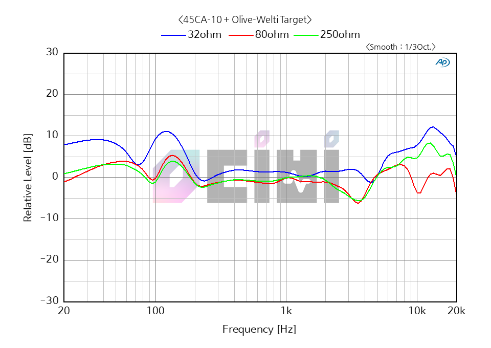

а вот сравнительные графики,на них ясно видно, что в 80 ом, не так ярчат как в 250

Что-нибудь можете сказать о 770, 250 Ом модели? Насколько все на слух хуже? По АЧХ вижу, что ВЧ больше, но что на деле?
