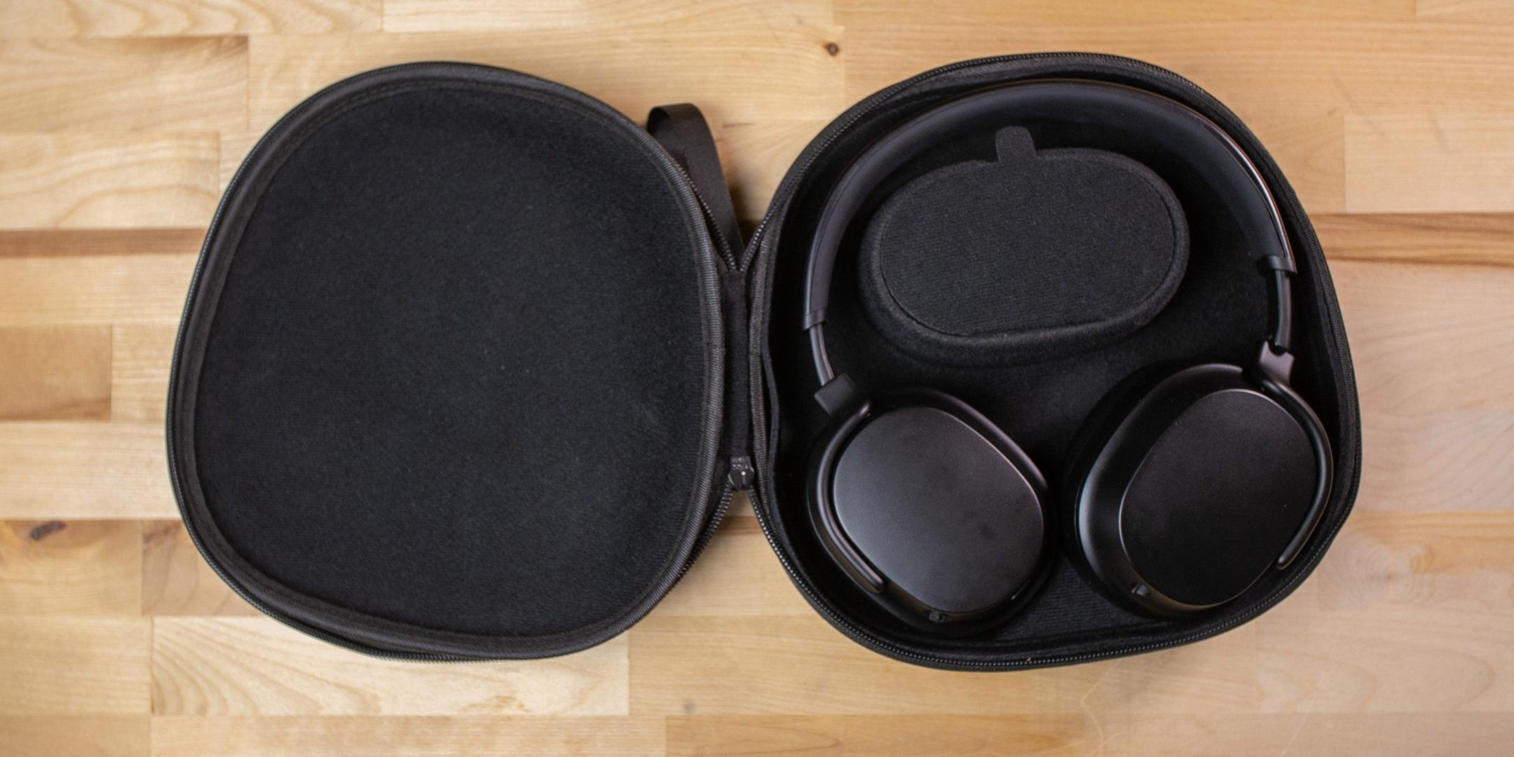

Довольно интересная новинка конца 2019 года, но о которой не упоминалось здесь.
Как известно, пару лет назад OPPO решила дальше не развивать свою линейку аудиофильских изодинамических наушников PM-1, PM-2 и PM-3, разработанных известным еще советским инженером Игорем Левицким (один из создателей Амфитон), хотя они и пользовались определенной популярностью, особенно младшая портативная модель PM-3.
Но, к счастью, ребята из Drop (бывший Massdrop) решили выкупить права на данные разработки и выпускают свою модель c излучателем от 3 модели, но в соответствии с модой в беспроводном виде. Причем в качестве усилителя внутри выбрали чип от сейчас сверх популярной компании THX.
Цена 400 долларов. Работают 30 часов на одной зарядке. Звук как с кабелем, так и без примерно одинаковый.
http://youtu.be/ofECa-GfarU

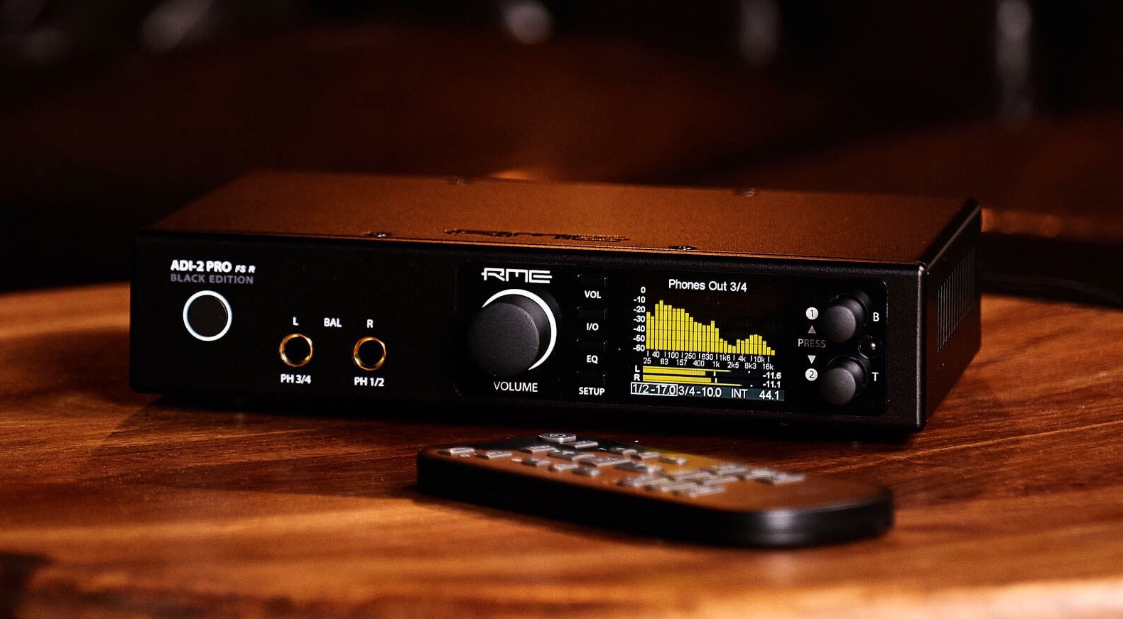

Третье пришествие: RME ADI-2 Pro FS R Black Edition
Как и в недавно обновлённом младшем брате, цифро-аналоговым преобразованием теперь занимаются AK4493 (в предыдущих версиях были AK4490). Это позволило несколько улучшить технические характеристики. Так же, из приятного - интерфейс в этой версии научили работать с пультом ДУ, который входит в комплект поставки.

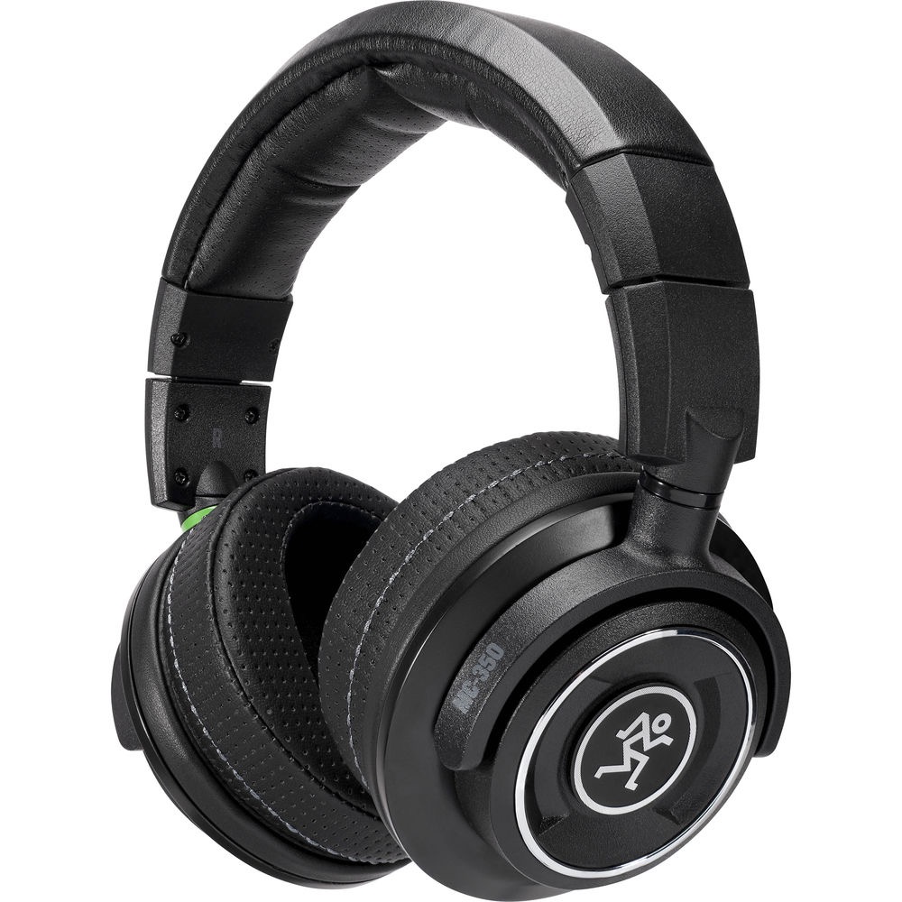

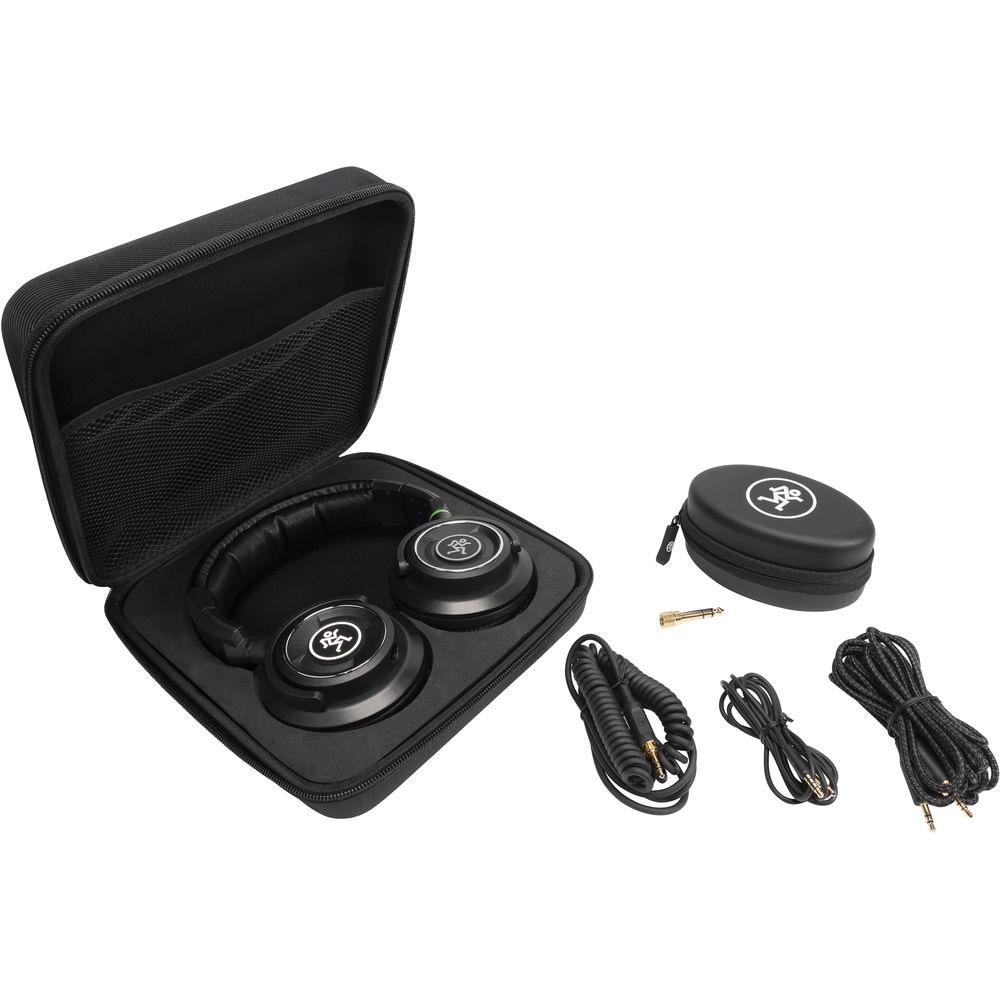

Mackie MC-350
Закрытые, Драйвер: 50 мм, Сопротивление: 32 Ом, Чувствительность: 97 дБ/мВт, Вес: 370 г.
Доступны для заказа за 16770 руб (стоимость ориентировочная).

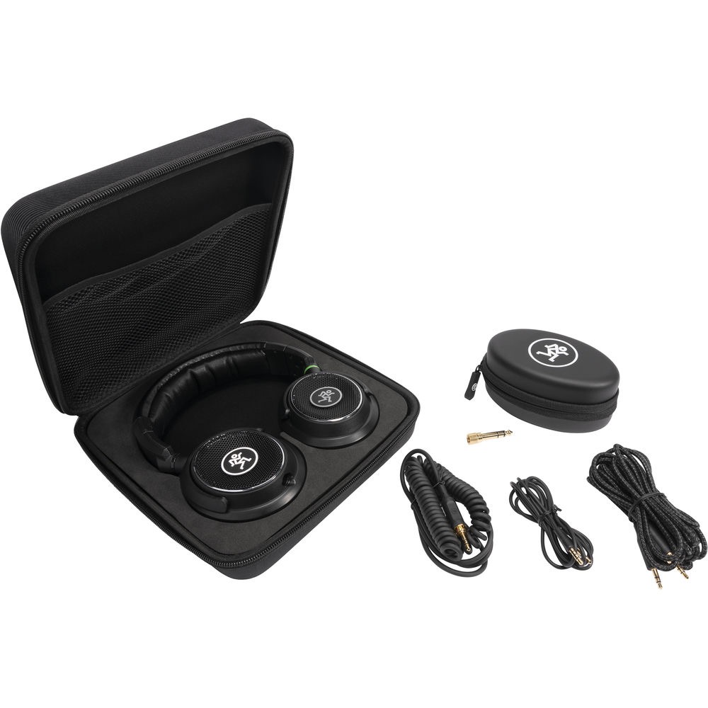

Mackie MC-450
Открытые, Драйвер: 42 мм, Сопротивление: 54 Ом, Чувствительность: 101 дБ/мВт, Вес: 350 г.
Доступны для заказа за 25200 руб (стоимость ориентировочная).

однако:
Sensitivity97 dB / mW101 dB / mW не особо с чувствительностью
Maximum Input Power20 mW при этом особо мощности не вкачаешь
- у меня когнити́вный диссона́нс

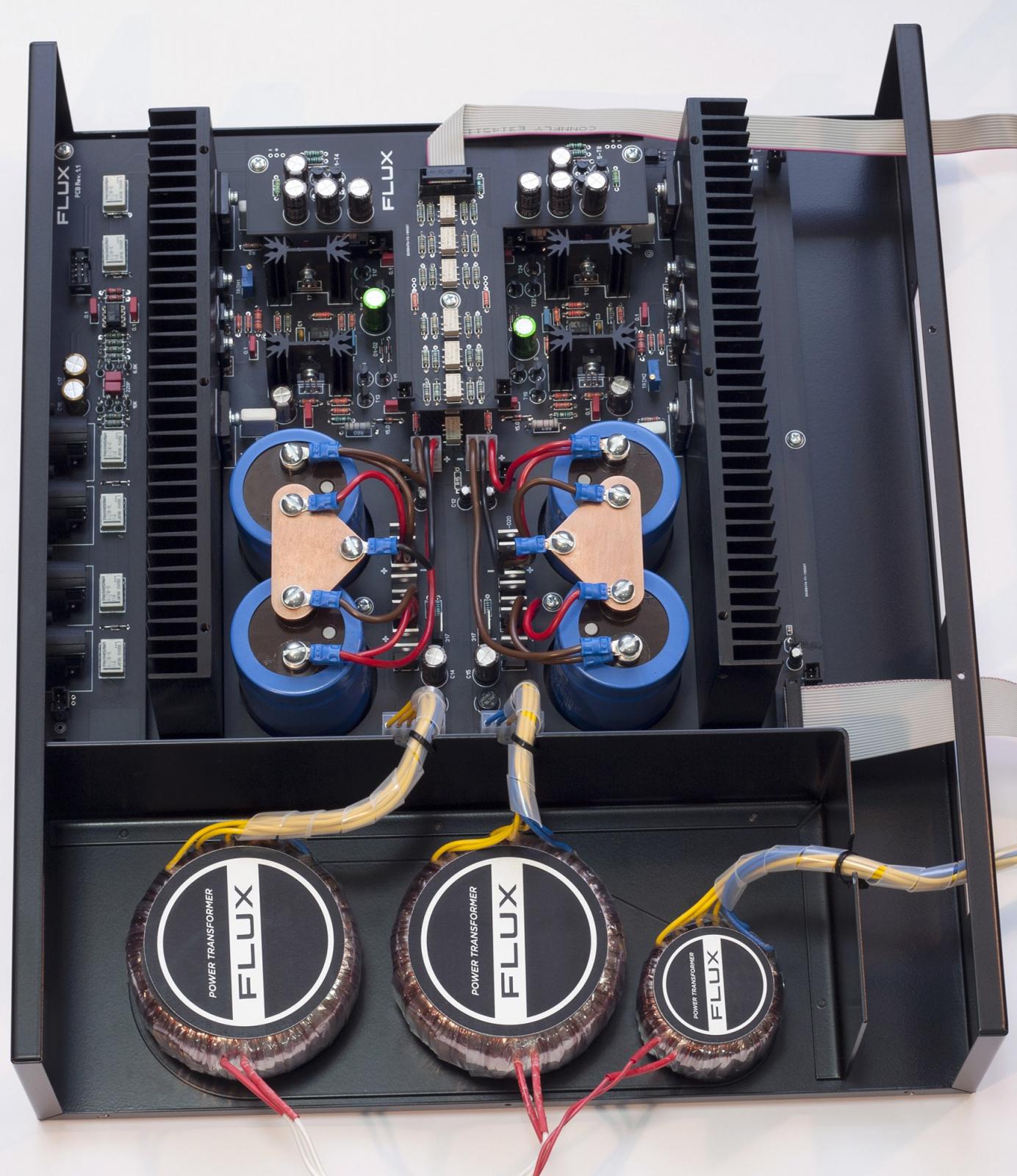

Усилитель наушников FLUX FA-10 (слева на фото)
Небольшая переписка в фейсбук:
Дмитрий Родионов Добрый день! Ниже был пост об усилителе Flux Lab Volot. FLUX FA-10 - это его бюджетная версия? Можно увидеть фотографии задней панели и более подробные характеристики двух устройств? На FA-10 переключатель входов между балансным и RCA, а на комбайне переключение только цифровых входов, значит ли это, что комбайн не будет иметь возможности использовать его в дальнейшем в качестве усилителя с внешним ЦАП? Когда аппараты поступят в продажу? То есть, пока масса вопросов и тонна интереса ))).
Flux Lab Acoustics Добрый день, Дмитрий. Да, все верно, это устройство с рядом упрощений, но тем не менее с очень высоким уровнем звучания, благодаря тонкой доводке финальной схемы. По характеристикам и прочим подробностям мы будем держать сообщество в курсе событий, пока считайте данный пост легким тизером)
FA-10 имеет селектор входов XLR / RCA.
FCN-10 имеет только один аналоговый RCA вход, отмечен на фронте как AUX. Внешний ЦАП подключать можно. Аппараты ожидаются в продаже в течении нескольких месяцев. Спасибо за ваш интерес

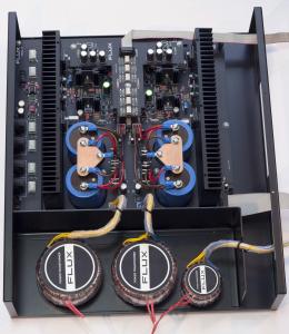

А вот несмотря на наличие балансных входов и выхода на наушники, сдаётся мне, что архитектура усилителя не балансная. Или я не прав? Хотелось бы, что б разработчик уточнил сей момент.
Почему я такое заподозрил? А по ответу:
Если усилитель был бы балансный, то AUX вход проще было бы оставить балансный, а не городить дополнительное преобразование входящего сигнала (симметрирование).
Изменено пользователем donPedro
и потом коммутировать с небалансным источником, которых в разы больше балансных)
Изменено пользователем chontvari

@Dima Rodionov, если судить по фото- то это абсолютно аналогичный усилитель, также две пары выходных транзисторов, как у того же Headtrip например. Из явных технических отличий- это дуал моно, где используется по отдельному трансформатору для каждого канала.
Вы не уловили мой посыл - RCA вход как намёк на небелансную архитектуру усилителя.
А третий маленький на кой?
Нет, я это понял
Просто могли сделать в балансном усилителе специально небалансный вход чтобы люди не мучались с подсоединением
А как на самом деле не знаю конечно
Мой тракт здесь  https://forum.doctorhead.ru/forums/topic/38291
Вот то то и оно, что это совсем не просто. Например, добавление такого специального блока в балансную Бетта22 увеличило стоимость примерно на столько же, сколько стоит весь усилительFLUX FA-10.
релюшки входов-выходов, возможно регулятор громкости типа никитинского на реле ( их чего-то подозрительно много) чем-то питать надо, а от основных трансов некошерно, типа.
Скоммутировать два усилителя вместо четырех на соответствующие свои разъемы - даже на хороших реле- ну десяток баксов.
Коммутацией вопрос не решается. Нужно получить из прямого сигнала инвертированный и дополнить им прямой. Это делается либо специальными трансформаторами, либо специальной электронной схемой.
... Нужно получить из прямого сигнала инвертированный и дополнить им прямой...
и получить ноль при их сложении :jester:
Вы вообще на какой вопрос отвечаете ? изначально было
С точки зрения схемотехники один канал в балансном усилителе по сути своей представляет два обычных небалансных канала. Вместо одного транзистора или операционного усилителя, работающего между «плюсом» и «землей», используются симметричные пары транзисторов или операционных усилителей, один из которых работает в «плюсовом», другой в «минусовом» плече, а земля является средней точкой между ними. Условно говоря, мы можем взять один стереофонический усилитель и сделать из него монофонический балансный, усиливая «минусовое» плечо, скажем, левым каналом и «плюсовое» правым. 433cd54e17670c769f701e0e68d6f23d.gifВ цифровой балансной схеме используются два ЦАПа, оба канала одного заняты левым, а другого — правым каналом
Соответственно, заглянув внутрь балансного устройства, мы увидим два звуковых тракта с симметричным расположением элементов. Важный момент: в балансной схеме каждый канал имеет свою «землю», которая не связана с «землей» другого канала, в то время как в небалансной схеме «земля» общая и очень часто усиление обоих каналов происходит в одной микросхеме или одной лампе.
