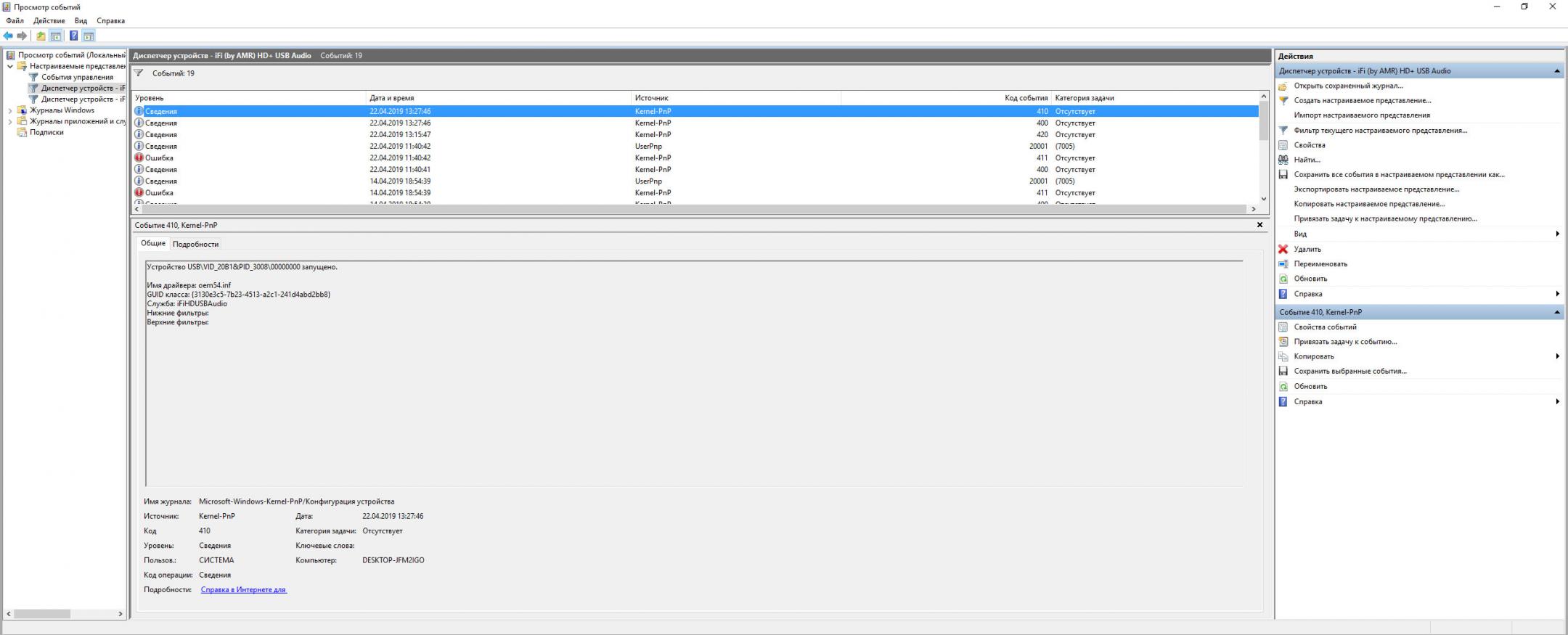

Приветствую, проблема – не знаю, как решить.
Взял в ДокторХеде.
Ниже опишу проблему, что уже делал (и не помогло).
  1. И самое важное по блютус – все работает идеально.
  1. При подключении по USB – проблемы, и либо у меня руки растут не из того мета, либо брак(
При подключении по к системнику через 5 минут начинается треск. Независимо, играет музыка, плеер, браузер или что-то иное.
Начал гуглить, искать похожие проблемы с внешними USD DAC и пытаться решить проблему самостоятельно:
  1. Решил, что проблема в земле в питании, в домах у которых земля не вынесена. Заклеил изолентой – не помогло.
  2. Поставил 2 ферритовых кольца (с каждой стороны) на провод USB провод (из комплекта) – не помогло.
  3. Win 10 – Поставил питание на максимальную производительность – не помогло
  4. Купил отдельно USB PCIE карту (StLab U-1140), запитал отдельно – не помогло
  5. Очистил мусор из диспетчера устройств – не помогло.
Принес к другу, - тоже самое хруст (что с родным кабелем, что его собственным)
После извлечения хруст начался и на колонках – помогло долгое и упорное вычищения диспетчера устройств, за час справились.
Сегодня попробовал подключить родным (синим проводом с самсунговским переходником к Samsung s8) – Хруст. Хорошо, что хоть после отсоединения хруст не передался на samsung s8
Что делать уже я не знаю:
Варианта 2: либо само устройство бракованное, и надо менять
Либо я что-то делаю не правильно (что более вероятно)
Софт с оф сайта https://ifi-audio.com/downloads/ я установил, в процессе установки отключи и подключил устройство (как то требовалось)
В диспетчере я вижу конфликты (прикрепляю файлы)
Сотф от ifi из вкладки «Other iFi firmware» - не ставил
