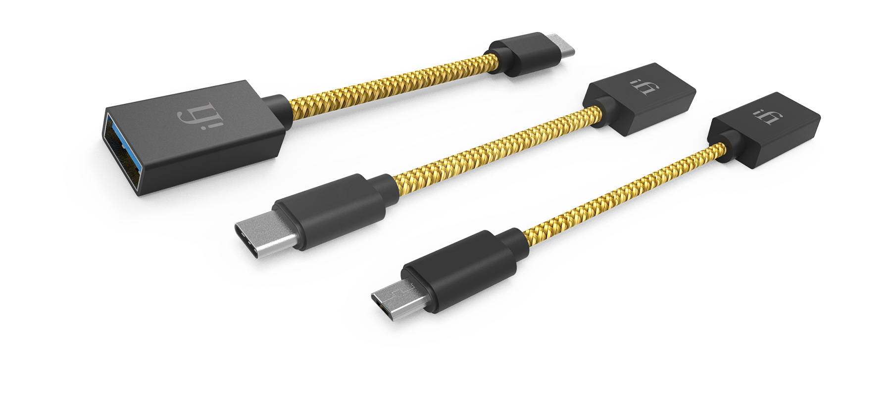

Остался один вопрос, могу ли я его использовать со смартом, у которого есть и 3,5 мм., и Type C разъем?
Нужен переходник USB 3.0 female to 3,5 vv или то Type C male.
Смарт Huawei P10 Plus.
Хотелось бы совета: имеет смысл покапать переходник, если да, то какой и вообще, сработает этот "паровозик"?

Заказал этот преходник,но хочу к Dr. надо заехать. Мож посоветуют чего...
Прошу помощи. Возникли проблемы с AudioQuest DragonFly Red. При подключении к Samsung Galaxy Tab S4 звук есть, но громкость ниже, чем через стандартный разъем 3.5. Слушать невозможно. Проверял с Tab S2 - тоже самое. Наушники Audeze iSine LX. Через 3.5 мм нормальная громкость, где-то на 60%-70%, с DragonFly, даже на 100% - тихо. Кто-нибудь сталкивался с этим? Есть проблемы решений?
У нас есть качественный OTG переходник ifi type-c otg стоит 1490
Да, спасибо!
Сегодня у вас и купил именно такой!
