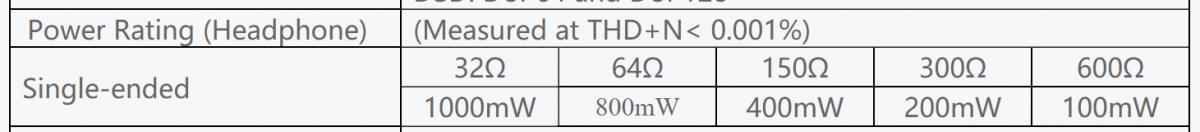

Может быть я и чайниковский задаю вопрос, но почему-то нигде почти в характеристиках не встречается такой параметр как максимальная выходная мощность. Я как нельзя лучше понимаю, что аудиофильский восторг отнюдь не милливаттами на канал измеряется, но все-таки, если я буду адаптировать под них усилитель, хотелось бы знать с чем имеешь дело.
29 минут назад, Human сказал:
"максимальная выходная мощность" - параметр для усилителя, а для наушников (иногда) нормируется допустимая мощность исходя из допустимого нагрева катушки / механических повреждений.
Для усилителя такой параметр просто определить исходя из максимального вьіходного напряжения и сопротивления нагрузки.

У меня по размаху сигнала (без захода в клипинг) на первичных обмотках тр-ра получается (при Ктр.=3) около 12 Вт на 300 Ом. Вот и думаю как это дело ограничить, потому что случись возбуд или еще напасть какая-то, хотя многая-многая лета такого не бывало, то дорогие наушники несколькими десятками вольт RMS наповал будут убиты, а опера стоят на выхлопе ЦАП-а и у них выходная напруга ограничена 2 вольтами RMS. Я не собираюсь экспериментировать совсем без обратной связи. Минимальная местная ООС должна быть всегда и она конструктивно встроена во многие мощные лампы т.к. это условие их невозбуда.
Изменено пользователем Human
26 минут назад, Human сказал:
Вьіходит амплитуда 60 В. Для наушников слишком много - жаль их... :tease:
Хотя, это напряжение на первичной обмотке, а сколько на вторичной?

Если коэф. трансформации равен 3 (хотя я знаю, что это очень мало, но все-таки это 300, а не 4 и не 8 и я хочу попробовать), то, если на вторичной 60, то на первичной будет 180 или по 90 вольт в каждом плече пуш-пула, но сопротивление трансформируется в квадрате и 300x(3)2= 2700, а если его увеличить до 6, то 300x(6)2=10800, а это уже и для мощного однотакта будет вполне достаточно.
18 часов назад, Human сказал:
Максимальная выходная мощность  - это мощность, измеряемая при уровне КНИ=10%.
Номинальная выходная мощность  - это мощность, равная 1/4 от максимальной выходной мощности.

3 часа назад, HOOD сказал:
Это понятно, у акустики, если я не ошибаюсь, примерно тоже самое. Пикфактор музыкального сигнала тут не учитывать нельзя. Я интересовался именно в плане их электрической прочности. Хотя, если 660-е за 10 лет непрерывных экспериментов не убил, то и новые не убью наверное тоже.

7 минут назад, Human сказал:
Пик-фактор реального сигнала (имеется в виду некомпрессированньіе записи) составляет от15-20 дБ до 30 дБ. Измерить можно как плагинами к foobar2000, так и прямьім измерением (сам так делал 35 лет назад). Соответственно, к среднему напряжению пиковое имеет в 10-30 раз большую амплитуду (для мощности - в квадрате).  Поэтому необходимо для наушников (особенно, вьісокоомньіх) обеспечивать максимальное вьіходное напряжение усилителя хотя бьі 8-10 В для наушников с хорошей чувствительностью. Violectric обеспечивает, по-моему, ок. 23 В по небалансу - оттого и звучит хорошо :)....
