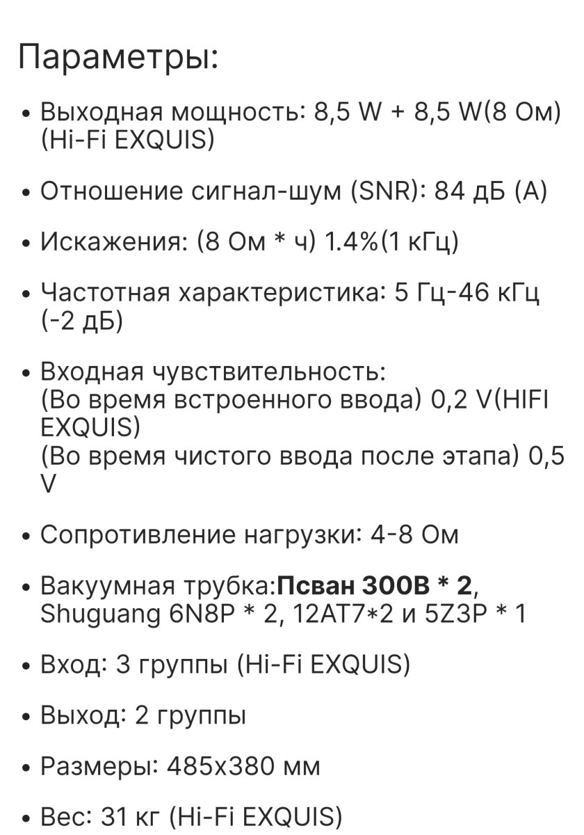

Два выхода на усилителе. На 4 и 8 ом.
Максимальная мощность 8,5 Вт. Однотакт же..

22 минуты назад, iBUTCHER сказал:
Да ладно? При 40W лампе всего 8.5W на выходе? Там точно ничего не напутали?
Хотя ... в Cayin Soul 170HA установлены лампы KT170, мощность ламп 85W, схема та же, однотактная, правда усилитель балансный, на XLR выходе имеем 14.4W максимум, есть также 8 Ом выход на колонки, 18W, куда мир катится...

1 час назад, EeZz сказал:
Это вроде бы типичные значения для этой лампы в однотакте..

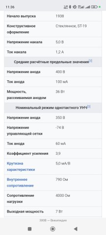

14 часов назад, EeZz сказал:
Однотакт это класс А получается. На лампе 40, выход 8.5, КПД 25 проц., на лампе 85, выход 14.4, КПД почти 30 проц. Все сходится с обычным КПД класса А, если с транзисторными по аналогии сравнивать
