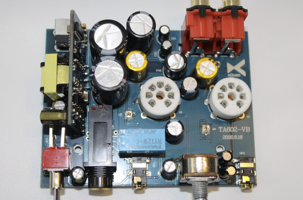

Всем доброго вечера ! У меня вопрос к знающим тему -насколько  ламповый !!! гибридный усилитель xDuoo MT-602 ? И 2 й вопрос - насколько отличается по звуку xDuoo MT-602  от лампового WEILIANG AUDIO E200 (клон  Icon Audio HP8 MKII.)  ?
1 час назад, Jeslin 68 сказал:
xDuoo MT-602
если заметно реагирует на смену ламп - значит ламповый! ;)
у меня есть xDuoo TA-10 - и в нём замена входной лампы может кардинально изменить звук! :good:
а как с этим обстоят дела в MT-602, надо читать или владельцев спрашивать
Только что, Chthon сказал:
Заметно и очень даже , я   слышу разницу в звуке ламп 6ж1п и 6ж1п -ев . отличия небольшие  , но все же
2 часа назад, Jeslin 68 сказал:
ну, значит отлично!
хотя, xDuoo известная контора, вряд ли они сделали бы фейковую схему, где лампы только для красоты подсвечиваются, а играет и без них (как это бывает с дешевыми ноунейм усилками с али)
xDuoo MT-602 - очень качественный и правильный комбарь, который, обладая быстродействием транзисторного усилителя, позволяет звук раскрашивать на любой вкус путём элементарной замены ламп, при этом по моделям ламп он абсолютно всеяден, подойдут абсолютно любые пентоды с фиксированным усилением (в советской  ламповой маркировке это лампы серии Ж) любых производителей со стандартным цоколем (и, разумеется, самой цоколёвкой) и напряжением накала 6.3V. После замены ламп не требуется никакой доп. настройки (ток покоя регулировать не надо), единственное требование, чтобы лампы были хотя бы близкими по своим характеристикам, поэтому лучше их брать из одной партии, сейчас много ламп продаётся с хранения, они все "нулёвые", но могли пролежать на складе от 30 до 50 лет, но лампам от этой лёжки ничего не делается. Понятно, что после замены требуется прогрев, не менее 10 часов, чтобы усилок вошел в рабочий режим, ну а в дальнейшем музыку можно будет слушать уже спустя минуту после включения. От замены ламп зависит не только звуковой окрас, но и мощность усилителя. На стоковых лампах 6J1 производитель гарантирует действующее значение мощности усилителя, при сопротивлении нагрузки 32 Ома, на уровне 1W, хотя реально мощность выше даже на стоковых лампах, но если установить любые советские лампы из серии 6Ж*П-**, начиная от 6Ж1П и заканчивая 6Ж38П-ЕВ (я пробовал много разных), то и звук будет на много интереснее, и усиление существенно больше, такие наушники, как HiFiMAN Ananda V3 разгоняются на раз, несмотря на импеданс 16 Ом, и комфортный звук по громкости появляется, при положении регулятора уже в интервале от 10 до 12 часов. Я сейчас эксплуатирую такой усилок с лампами 6Ж38П.
В общем и целом - недорогая, и идеальная, боевая лошадка для тех, кому нужен простой, надёжный и функциональный усилитель для наушников, также могущий работать и в режиме преампа, для подключения к несимметричному аналоговому источнику сигнала. Есть у этого усилителя и старший брат xDuoo MT-604, являющийся полностью балансным усилителем для наушников, который представляет собой сдвоенный MT-602, но только функции преампа в нём нет, ну а в остальном он от MT-602 никак не отличается, на фото они оба.
У xDuoo MT-602 есть полные аналоги от других производителей, но только они чаще, в погоне "объять необъятное", сделаны по "неправильной" схеме, а именно являются ЦАПоУсями, например HiFiMAN EF2A (как ЦАП работает с PCM звуком 16bit@44.1kHz) и EF2C (24bit@192kHz), и из-за встроенных ЦАПов, сильно ограниченных по своим характеристикам, брать их не стоит, хотя HiFiMAN изначально использует довольно качественные ЦАПы, сделанные по технологии R-2R.

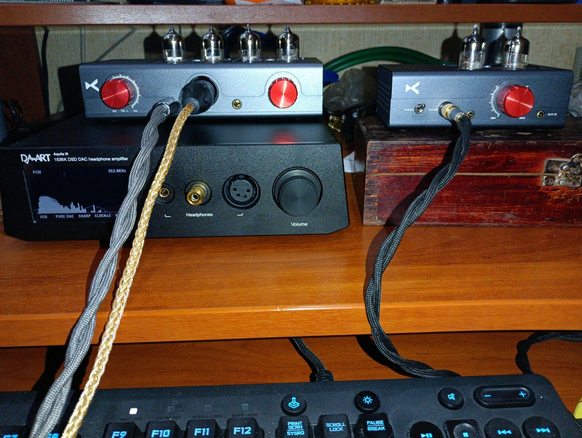

Добрый день. Нужен совет, приобрёл xDuoo MT-604. Подключение балансный кабелем к Daart Aurora, Daart Aurora работает в режиме dac предусилитель. Громкость на XDuoo mt-604 установил на 12 часов на 2х потенциометрах. Регулирую громкость через Daart Aurora. Вопрос всё ли я делаю правильно, может есть другие варианты регулировки громкости.
Изменено пользователем Даниил
3 часа назад, Даниил сказал:
Всё правильно. Регулировать уровень потенциометрами на xDuoo не очень удобно, лучше выбрать какое-то фиксированное положение, потому, что каждый канал регулируется раздельно, в связи с чем можно запросто выставить разные уровни, так как индикации нет, и, в промежуточных положениях регуляторов, ориентироваться приходится чисто на слух. Я, чтобы с этим не заморачиваться, вообще выставляю уровни на обоих каналах на максимум, и реальную громкость регулирую на предусилителе, так что смысл тот же, что и у Вас. По поводу ламп - усилитель абсолютно всеяден, кушает все 7-пиновые усилительные лампы с накалом 6.3В, триоды-тетроды-пентоды, в том числе импульсные, с любой анодной характеристикой (удлинённой или укороченной), любой крутизной и усилением, главное, чтобы накал был на выводах 3-4, анод - 5, катод 2-7, сетки 1-6. Замечено, экспериментально, что уровень низов ламп напрямую зависит от размера колбы лампы, т.е. чем больше колба, тем более качественные низы, поэтому, из советских ламп, лучше всех звучат лампы 6Ж3П (лучевой тетрод, высота колбы 60 мм), 6Ж5П (пентод, высота колбы 60 мм), 6Ж4П (пентод, высота колбы 62 мм), примерно также, но чуть тише, звучит 6K4П (пентод, с удлинённой характеристикой, высота колбы 62 мм), также интересный, панчевый, звук у ламп 6Ж38П (пентод, высота колбы 50 мм). Примерно в одном стиле, но с разными оттенками (зависит от завода, года выпуска и приёмки) звучат лампы с высотой колбы 41 мм, к ним относятся лампы 6С1П (триод, очень тихий), 6К1П (пентод, с удлинённой характеристикой), пентоды с укороченной характеристикой 6Ж1П, 6Ж2П, 6Ж53П.
В общем и целом, поле для экспериментов со звуком просто бесконечное, xDuoo MT-604 очень неплохой комбо -аппарат, обладающий транзисторным быстродействием и ламповым окрасом звука, и, хоть и очень прост, полностью оправдывает свою цену. Его младший брат, xDuoo MT-602, по сути, такой же усилитель, с теми же особенностями и возможностями, только несимметричный по входу и выходу, правда, в отличии от MT-604, который является чисто усилителем для наушников, MT-602 ещё может работать и как предусилитель (имеется пара RCA выходов).

8 часов назад, EeZz сказал:
EeZz Благодарю Вас, за ёмкий, развёрнутый ответ на мой вопрос.
19 минут назад, Aless сказал:
хотя, можно же … ??
я бы с горя пустился бы в пляс
3 часа назад, Бруно сказал:
поддерживаю :good:, особенно, когда вот так пишут название купленного кабеля
4 часа назад, Aless сказал:
2 х RLX to jack 4,4 mm balanced
и дело даже вовсе не в том, что буквы перепутаны местами, это, возможно, просто может означать, что человек не очень понимает, зачем он купил этот кабель.
Впрочем, попробую уточнить: Вы этот кабель подключаете к какому входу усилителя? XLR или Pentaconn 4.4 mm?
И, самое главное, Вы точно до конца воткнули разъём Pentaconn 4.4 mm в порт? Не пробовали его вставить поглубже, чтобы он щелкнул? Эти разъёмы вставляются очень плотно, и многие новички, не зная этого, их часто просто недовтыкают, боясь чего-нибудь сломать, отсюда бывает странный фон, канал работает один.
ряд ли китайцы ошиблись с распайкой, они очень щепетильные и тщательные ребята.
