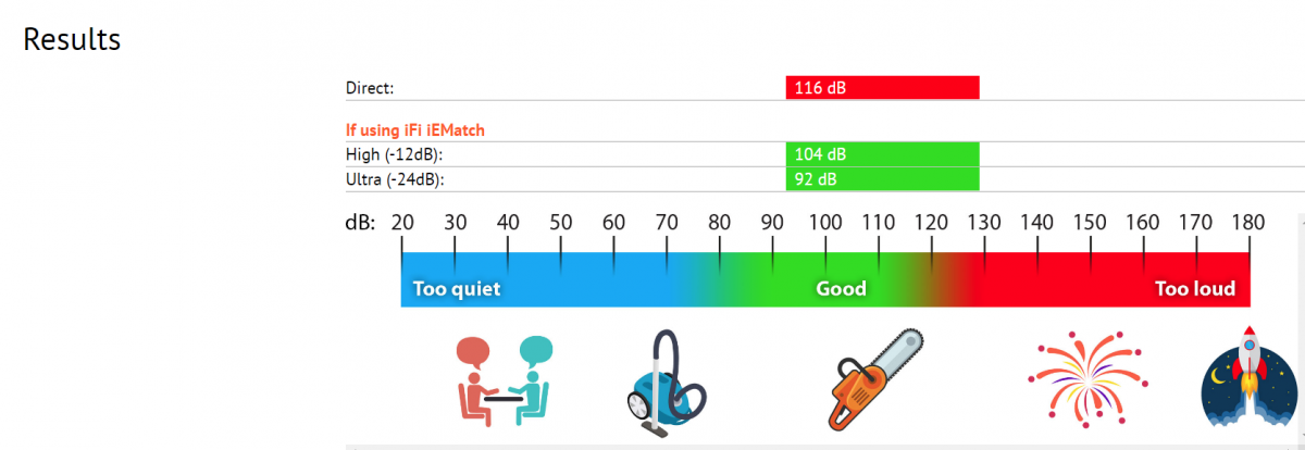

У Ваших Audio-Technica ATH-R70X чувствительность 99 дБ, импеданс 470 Ом, максимальная паспортная мощность - 1 Вт.
У Lake People G111 на 600 Ом заявлено 600 мВт мощности.
Должно хватить.
Из близких по цене устройств можно посмотреть на Ifi Zen Can Signature 6xx (там калькулятор IFi - https://ifi-audio.com/home-2/headphone-calculator/ -  обещает, что мощности хватит и по балансному подключению и по небалансному:

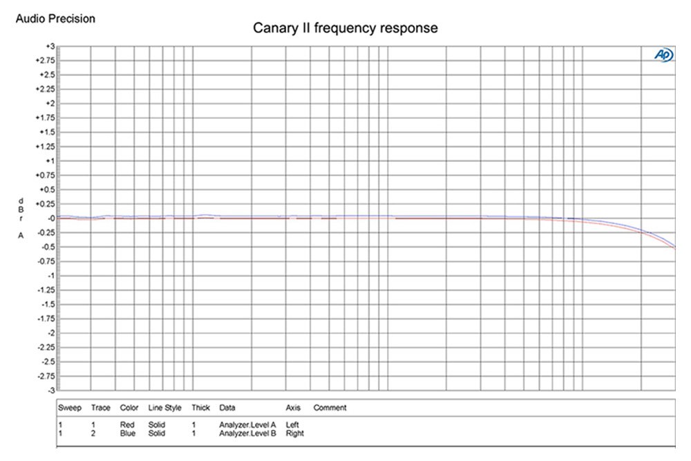

мне одному кажется что на канарейке используется фильтр slow roll off? :think:звучание немного вальяжное\ленивое по динамике
кажись я понял о чем говорил Бергамот в своем сравнении канарейки и зен дака
вот зен дак, типичный sharp roll off (вернее немного кривоватый)
а вот канарейка, фильтр slow roll off
Изменено пользователем Nikoa
  • Насмешил 1
Какие там неровности?)  Условные 0,03 дб. Да и у канарейки плавный спад 0,25 дб. Сильные фильтры:D)
SMSL SU-9Pro, Gustard H16, Кеnnеrtоn Odin 2019
Audient iD22, Sennheiser HD660S
2 минуты назад, Radinoska сказал:
там не указано на каком из выходов снято измерение, частота и т.д. , вот еще такой есть график для выхода с ушей
но так или иначе разница в фильтрах на девайсах где есть выбор - слышна, и само описание работы фильтров и их ачх тоже гуглится легко
ну  я вот слышу разницу со своей звуковухой где sharp roll off, я как раз заметил разницу в подаче а только потом стал искать причину, вот по ачх очень логично т.к. это самое банальное и простое чем можно объяснить эту разницу, ачх можно услышать хотя бы (если наушники и слух хорошие)
Это почти тот же самый график. с 5 до 20кГц плавный спад на 0,4 дб. Ерунда. Возможно, эту разницу в графиках мы услышим. Но она будет никчемной. За нее и доллара жалко)
Дело явно не в расхождении кривых АЧХ.
В одной дырке резкий срез на 20кГц, во второй на 40 кГц. Если твои наушники и уши на что-то способны за 20кГц, вот и будет разница. Это легко проверить, послушав частоты. Но скорее всего дело в гармониках.
Изменено пользователем Radinoska
2 часа назад, Radinoska сказал:
это лишь одно из описаний работы фильтров, но не единственное т.к. импульс тоже разный, фазовые характеристики тоже
https://carmus.ru/content/321
любая разница в звучании технически объяснима, разница в работе фильтров тем более, у сябры фильтров много и они не отключаемые, какой-то из них должен работать, насчет burr brown не знаю какие там фильтры и сколько их, но это дельта-сигма, так что все равно что-то да есть, судя по ачх похоже на sharp roll off, и по звучанию тоже (хлесткие атаки на высоких)
прозрачности высоких на канарейке не хватает, как будто СЧ немного на переднем плане
