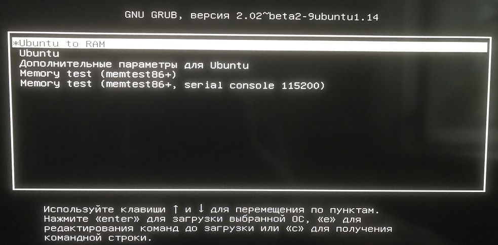

4.4. Отредактировать этот текст:
4.4.1. В первой строке изменить название ОС, например, на Ubuntu to RAM, получим:
menuentry ‘Ubuntu to RAM’ --class ubuntu --class gnu-linux --class gnu --class os $menuentry_id_option 'gnulinux-simple-ffa04136-b48e-464c-8e1f-c1cfb3170165' {
4.4.2. В предпоследнюю строку добавить параметр ram, получим:
linux /boot/vmlinuz-2.6.32-020632rc6-generic root=UUID=0e717c2a-24bd-4abe-acfe-ecf98fc814f8 ro ram quiet splash
4.5. Сохранитьфайл etc/grub.d/40_custom как, например, etc/grub.d/08_custom. Что бы наша новая строка в меню загрузки была на первом месте, цифра в номере файла, должна меньше 10 и больше 05, в нашем случае - это 08.
4.5. Обновить grub: sudo update-grub
4.6. Открыть /boot/grub/grub.cfg и убедится, что появился новый раздел загрузки Ubuntu to RAM
5. Перезагрузить комп: sudo reboot, убедится, что первой строкой в меню загрузки указана наша Ubuntu to RAM, дождаться загрузки ОС (Copy rootfs into RAM может занять некоторое время, примерно 2 мин.), отключить флешку от компьютера и «насладится» работой ОС из памяти. Для выключения компа подключать флешку не нужно.

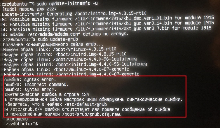

1. Текст из /boot/grub/grub.cfg лучше копировать в etc/grub.d/40_custom. Малейшей ошибка в синтаксисе при ручном наборе текста не позволит выполнить обновление grub и на экране будет сообщение:
2. Для копирования текста можно загрузится с любого liveCD Linux в режиме «Попробовать без установки»
3. Файл etc/grub.d/08_custom должен быть исполняемым. Если добавлять текст в имеющийся файл etc/grub.d/40_custom, который является исполняемым, то сохраненный файл автоматически получит такие права. Если создавать свой скрипт, то после сохранения файла надо выполнить sudochmod +x /etc/grub.d/XX_name, где XX_nameимя вашего файла.

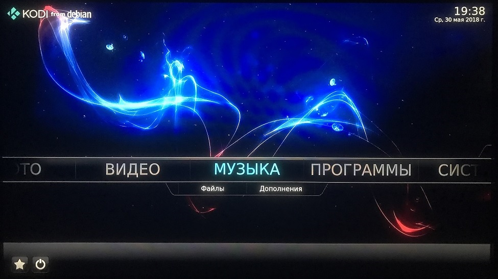

В заключение пару скринов:
Стартовое загрузосное меню
Главное меню плеера KODI

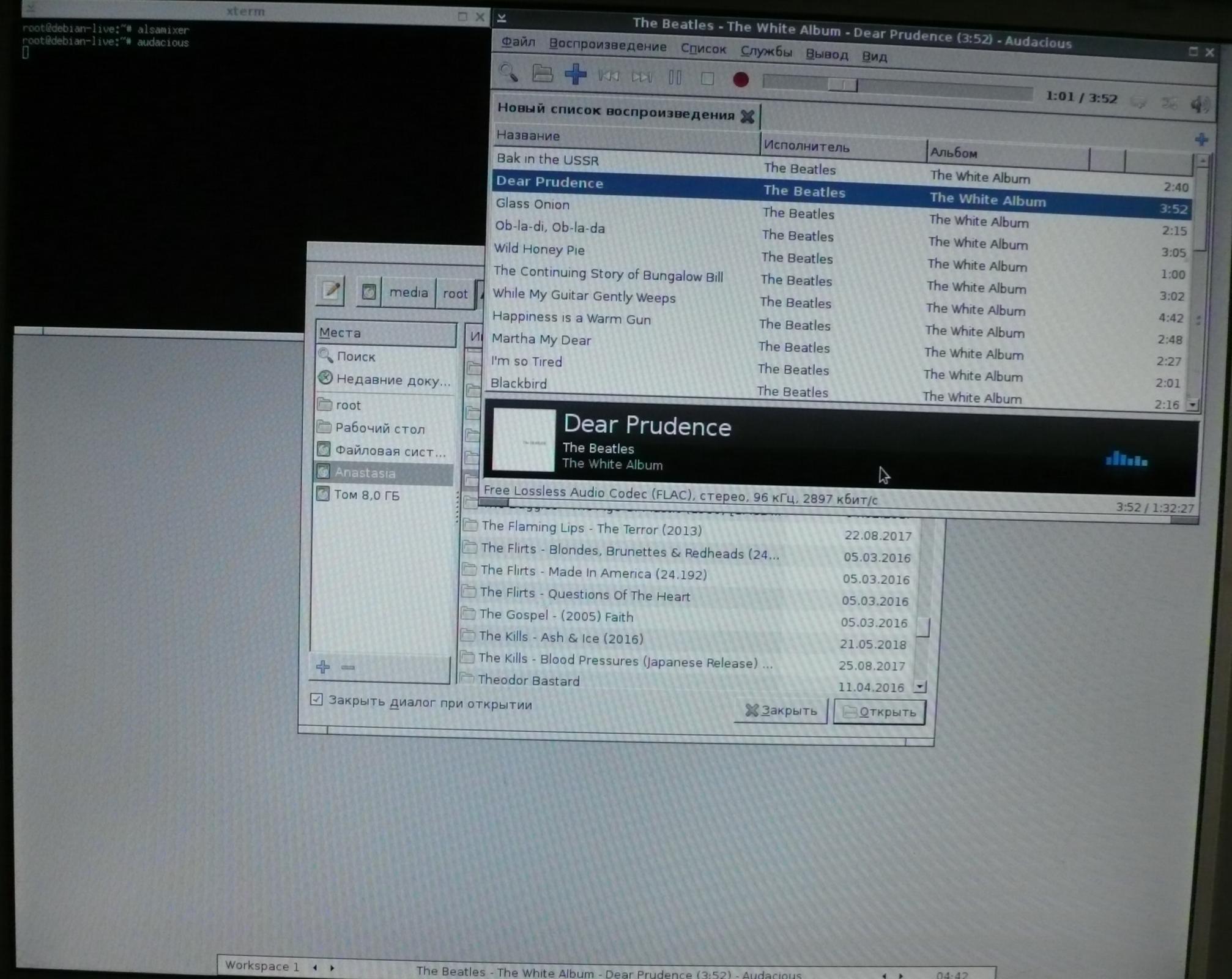

post-28971-0-18497100-1527940195_thumb.jpgПолучилось загрузить ос из ram, tmpfs. Экспериментировал с дебиан9+audacious.
Звук несколько другой,нежели с ssd. Подробности потом. Может, кто подскажет, как попроще скопировать ось с диска, чтобы на форуме выложить.
Изменено пользователем alviktor
