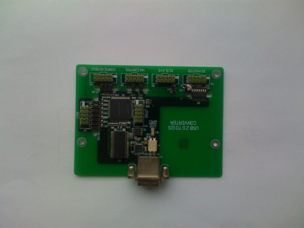

Чтоб ты понимал. Вот это:
моя совместная разработка с одним очень хорошим человеком, программистом из Хабаровска. Ей уже 10 лет в обед. Тогда на рынке не было грамотных устройств 24-192 кроме ABC Edel, которая не лезла в конструктив. Pin-to-Pin к моему D29 с соблюдением всех условий, обеспечивающих полный фэншуй.
Сгинь уже.
