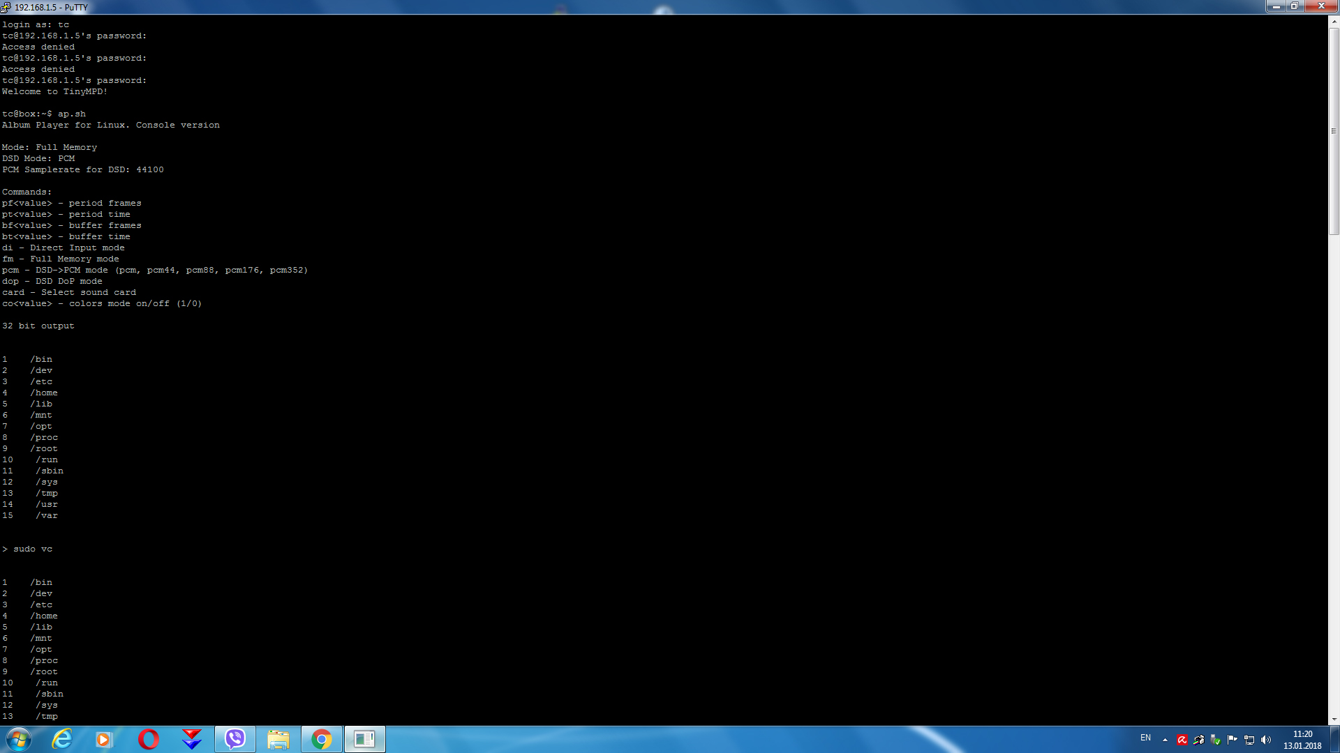

Это то.что я получил после загрузки.Веб-интерфейса АПлеера я не вижу.
А это ты что такое загрузил?
Образ сборки от 09.11.18. Или нужно отдельно ещё подгружать АПлеер?
Олег, привет! Зато ты видишь консольную версию, которая ни чем не хуже!! :yes:
Олег, так у тебя на экране уже запущенная консольная версия Аплеера Изменено пользователем PolarLight
Олег,
Версии Core - это Tiny без GUI, только терминал, соответственно плеер Аплеер тоже консольный, вот его ты и запустил командой ap.sh. Дальше вводишь 6, Enter - попадаешь в /mnt и выбираешь свой диск с музыкой. Для экспресс теста можно свои тестовые файлы переписать на флешку, она монтируется всегда и с нее воспроизвести. Позже выложу инструкцию монтирования внутренних или внешних дисков.
Версия Tiny Сore - это Tiny с рабочим столом, внизу экрана видны ярлычки программ. При загрузки Tiny Сore автоматически запускается плеер Аплеер которым можно управлять через веб интерфейс, лучше запустить Chrom и в адресной строке ввести localhosh:7778 или по сети IP компа с тини:7778
Олег, ты раньше пользовался Аплеером?
По твоему скриншот: ты загружаешь тини с флешке, почему там винда?

- если все отлично, то выходим из mc
- ОБЯЗАТЕЛЬНО в терминале выполняем sudo filetool.sh -b
- sudo reboot
- sudo mc и пробуешь открыть свои разделы
Примечание:
- если это обычные разделы ntfs с муз. файлами, то все должно получится
- если по ошибке вывыбрали какие-то системные разделы, отвечающие за загрузку, типа UEFI, то у меня они не примонтировались, но они не нужны для плеера АП.
Примечание, ОБЯЗАТЕЛЬНО:
- внимательно набирайте текст
- sudo mc
- не забыть сохранить по F2
- не забыть сохранить нстройки системы командой sudo filetool.sh -b
Кажется, что много и сложно, нет, все очень легко, просто расписал все подробно, что бы не было вопросов.
Изменено пользователем audioshock

Да, все как обычно, просто выбираете загрузку с флешке.
Сорь, но если бы было все так просто... ни одна флешка не воспринимается загрузочной без папки efi с соответствующими файлами... просто подумал вдруг вы где то встречали тему про это...
Мне не понятно почему АП находится не в "родном" для него каталоге /usr. В обычном дебиане в этом же каталоге находится /bin и если в нем создать файлик apl, к примеру, со скриптом:
#!/bin/bash
cd /usr/aplayer
sudo ./aplayer
то запуск или повторный запуск АП не много облегчается, простым исполнением этого файла, те набираем apl и готово.
#!/bin/bash
cd /usr/aplayer
sudo ./aplayer
sannik,
т.е. у вас флешка созданная, например, UltraISO из моего образа на вашем компе не загружается?
АП можно скопировать в любую папку и из нее запустить. Вот ваш же вариант работает? Здесь ограничений нет, кому как нравиться.
Я копирую в домашнюю папку ( /home/tc ), то же работает.
Если вы читали мои посты, то я предлагал камрадам сравнить звук при запуске АП из /home/tc/ap и из /usr/ap - может у меня проблемы, а это наверняка, 10 дней празднуем, но мне послышалось, что плеер играет по разному. Проверьте и расскажите нам.
