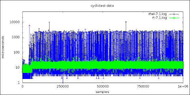

От себя замечу, я добивался практически "нулевой" латентности на собственной сборке Ubuntu Server + плеер KODI = SQ не было, а низкая латентность была. Думаю, нет, считаю, что все это эзотерика, и надо все подбирать под себя.

Ответов не было, там многие, как выяснилось, "врубают" в биос все по максимуму, естественно ЦП перегревается, включают вентиляторы, и прочее, и прочее, так что здесь будем разбираться. От себя замечу, я добивался практически "нулевой" латентности на собственной сборке Ubuntu Server + плеер KODI = SQ не было, а низкая латентность была.
Практически "нулевой" латентности на стандартном RT ядре невозможно добится. Минимум 1 и без разницы на какой сборке, это факт :yes:
Найди десять отличий:
"нулевая" латентность
и
нулевая латентность
Добавил:
и ядро было не стандартное, а RT

И ещё наблюдение по ВинСервер 2012. Когда мониторил латентность в ней, то ухудшал её больше всего процесс драйвера Нвидиа. Деинсталлировал драйвер за ненадобностью. И вот теперь в лидеры пиков латентности вырвался процесс, связанный с сетью. Если бы его отключить, что латентность бы ощутимо упала, что вроде как хорошо (хотя однозначно минимальную латентность и высокое SQ по-моему ещё никто не связал).
Интересно, какой минимальный результат у Вас в винде ? Мне удалось в Win7Emb добиться 5мкс, и это придел. Ещё USB нехило, на ровне с сетью гадит, мониторю LatencyMon.
Латентность и высокое SQ не связаны :yes:
Латентность и минимально возможный буфер жестко связаны, что влияет на звук.
Самое главное, латентность связана с джитером системы. Т. е. джитер системы ограничевает латентность.
На Виндоус Сервер 2012 по памяти средняя латентность была где-то 10-20 мкс (LatencyMon). Но не помню какая частота процессора при этом была. Да и про ЮСБ - помню, были скачки из-за него.
На ТиниМПД со встроенным тестером латентности нашёл у себя скрины, где при частоте процессора 3000 МГц средняя латентность 1 (максимальная 1-2 в зависимости от ядра), при 2000 МГц - средняя 2, при 1000 МГц - 4. (Картинки здесь можно напрямую вставлять? Что-то не нашёл как). То есть у уменьшением производительности латентность повышается, а SQ - тут уж каждый может проверить. Судя по рекомендациям тем CMP2 и PVD-AUDIO - качество звука повышается.
При первичной настройке биоса музПК обычно выключают функции энергосбережения процессора и т.п. При этом латентность ощутимо падает и качество звука улучшается.
На ТиниМПД были ядра с огромными значениями латентности (больше 300) - и при этом в сравнении их звука с ядрами, где латентность 1-4 деградации звука не происходило. Он был другой, но не хуже.
Но малые значения латентности приятно видеть :).
