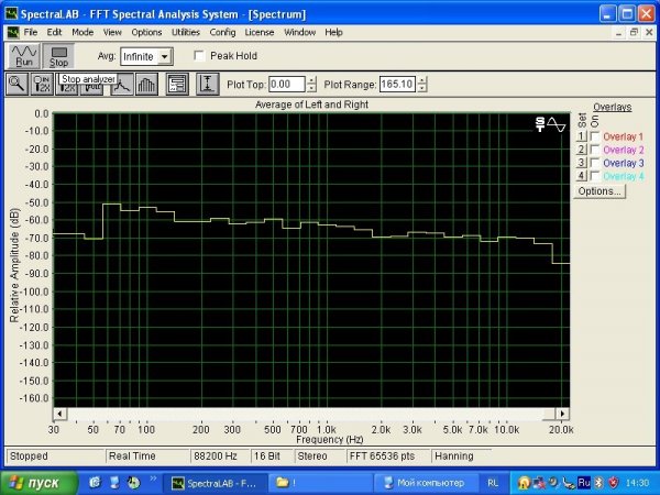

Здравствуйте, коллеги! Вдруг кому интересно.
В связи с тем, что здесь не совсем профильно, выложил на маразме замер АЧХ своей АС (под спойлером). Так как я не специалист, хочется услышать отзывы людей владеющих данным вопросом. Думаю было бы интересно обменяться мнениями в случае если кто согласится поделиться аналогичными замерами своих АС.

Юрий, приветствую!
Важно, что бы замеры все делали по одной и то же методе. Я имею ввиду, что не столько важно какой софт использовать, какой микрофон и какой АЦП. Хотя какой микрофон - это важно. Важно, что бы все разместили микрофон в одном и то же месте. И, желательно, что бы тестовый сигнал был бы у всех один и тот же. Не просто "розовый" шум, а "розовый" шум с одного и того же тестового диска.
Но, все же важнее место размещения микрофона. Это надо указывать.
Я то же баловался снятием АЧХ своей системы в своей комнате несколько лет назад. Микрофон был типа как у тебя, модель уже не помню. Какой был АЦП то же не помню. Софт был Spectrolab.
Приложу одну картинку, микрофон в вершине равностороннего треугольника, расстояние между АС 1,5 м.
