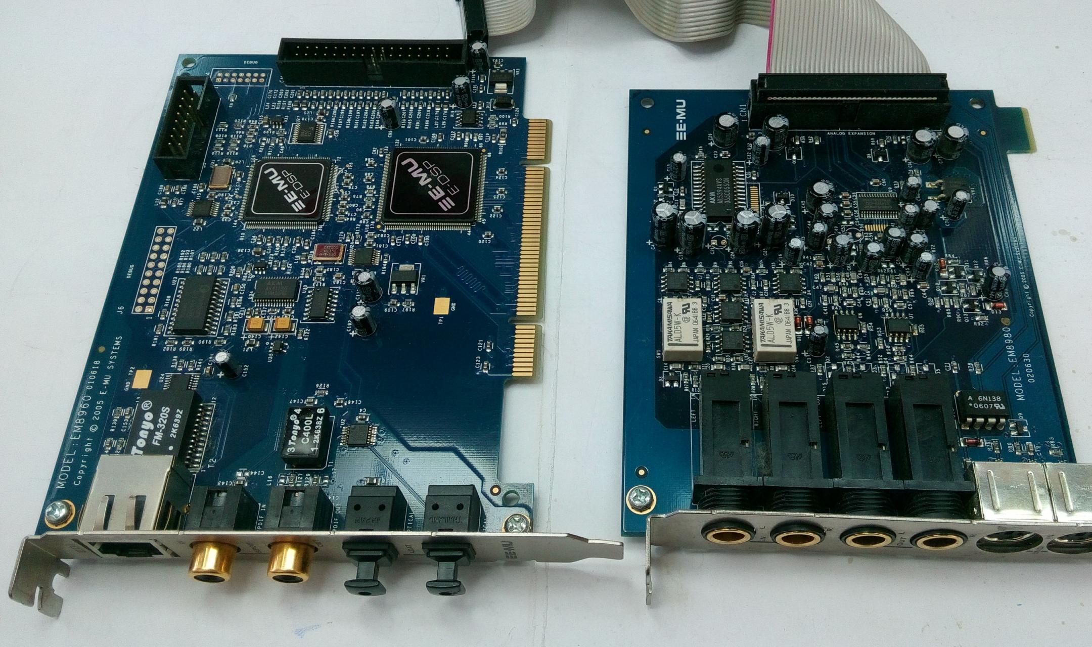

Юрий, ты же хочешь с этой карты звук по аналогу снимать, у тебя же активные АС и тебе SPDIF не нужен, так?
Для разъёмов второй карты видимо придётся фрезеровать в задней стенке корпуса отверстие, а саму крепить к днищу на стойках.
А вторая карта какая?
Да.
Как какая? E-Mu 1212M состоит из двух карт, цифровой и аналоговой.
С первой можно выводить/заводить цифру, а со второй аналоговый сигнал.

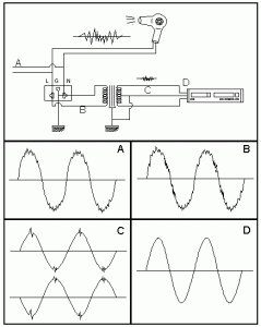

Наилучший результат, по нашему мнению, это использование разделительного-симметричного трансформатора на всю систему.
Владимир, приветствую!
Интересная тема. На родственном форуме камрад пишет, что поставил подобный разделительный трансформатор и "Перед трансформатором у меня стоит стабилизатор переменного напряжения. Если без него,то трансформатор начинает гудеть."
Ты же знаешь, я в электрике на уровне "лампочку вкрутить", но на том же форуме вычитал, что этот гул от какой-то "постоянке" в сети.
Вопросы:
Как определить, есть в моей сети эта "постоянка" или нет. Например, транс в БП моего УМ ADCOM 5400, просто включенного в розетку, не гудит. Чем-то можно померить наличие этой "постоянки"
Нужен ли стабилизатор переменного напряжения или в разделительных трансформаторах, в которых только транс и ничего более уже решается вопрос стабилизации напряжения?
Приветствую!
Гудеть может по разным причинам. Из-за перенапряжения, если трансформатор изготовлен без запаса по индукции и его сердечник просто насыщается. Так же насыщение и гул при работе трансформатора, может быть при наличии в сети высших гармоник, искажающих форму синуса, а так же ассиметрия.
http://www.sonel.ru/.../tech_chars.php
Не гудит значит не насыщается. Померить можно, но вы не сможете, нужно оборудование.
Нет не решает. Но если есть критическое перенапряжение, то нужно решать вопрос с поставщиком энергии.

Это не так. Если перенапряжение выходит за рамки гост, то они обязаны это устранить. Колебания напряжения в рамках, не сильно важны. Изолирующий трансформатор не для этого.
Стабилизатор может усугубить картину(если он убогий). Синусоида на его выходе.....оставляет желать лучшего.

Если живёте в многоэтажке, то можете не сомневаться. Если в частном доме, то возможны варианты, но и там не помешает.
В более-мене приличных студиях звукозаписи применяются повсеместно.
https://www.soundonsound.com/people/roger-nichols-across-board
https://www.soundons...-readers-writes
Изменено пользователем V.K.
Т.е. есть модели, у которых все нормально с синусоидой и их можно (нужно?) использовать?
Решение с хорошим изолирующим трансформатором, по нашему мнению для звука лучше.
