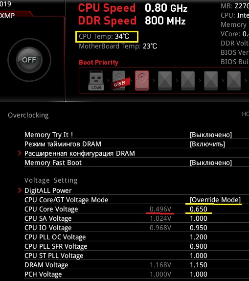

Оказалось, что при такой метОде выбора CPU Core Voltage величина этого CPU Core Voltage зависит от ... температуры ЦП.
Настраиваешь (подбираешь) нужные значение параметров BIOS при одной температуре ЦП (комп работает где-то час и температура ЦП установилась где-то на 45-50 гр.), а при включении компа на следующий день (температура ЦП не более 34 гр.) на втором и третьем варианте настроек BIOS (см. здесь) получаются совсем другие (больше) значения CPU Core Voltage, а при выборе первого варианта комп вообще не стартанул, пришлось "обнулять" BIOS,
Решение нашлось: вместо Override + Offset Mode предлагаю попробовать "чистый" Override Mode без всяких понижающих или повышающих Offset, экспериментальным путем получены следующие параметры BIOS, при которых звук максимально зашел:
Остальное без изменений.

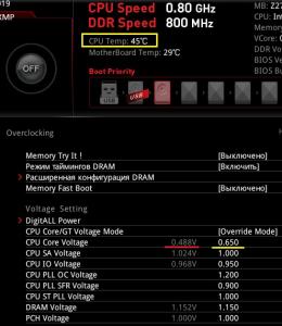

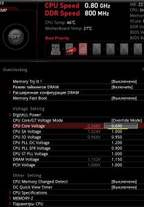

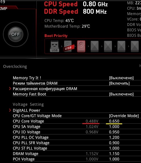

Что это дало? А это дало то, что CPU Core Voltage не меняется (практически) при нагреве компа (ЦП):
Видно, что при включении компа (первая картинка, t=34 гр.) и после получаса воспроизведения (последняя картинка, t=45 гр.) напряжение CPU Core Voltage практически не изменилось, а значит и звук не "поплыл".
:good:
постарайтесь максимально понизить CPU Core Voltage, но что бы комп стартовал - получите отличный (правильный) звук.

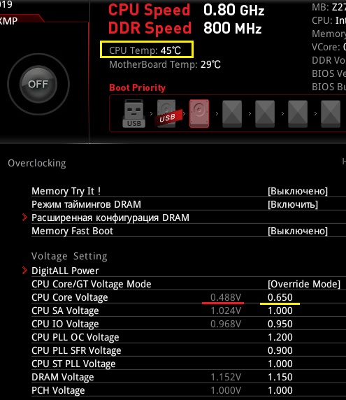

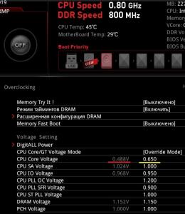

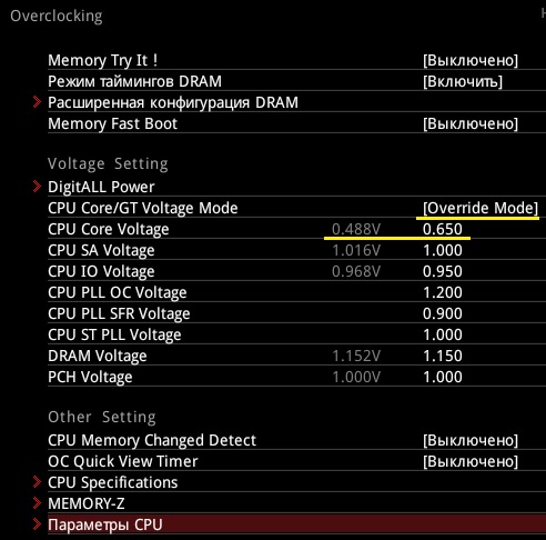

CPU Core Voltage можно опустить ниже, у меня получилось 0,488
Кирилл выше спрашивал, так ли хорошо минимально возможное низкое CPU Core Voltage?
Попробовал разные варианты:
Мне больше подошел первый , с минимальным значением CPU Core Voltage. Но каждый может подобрать под себя.

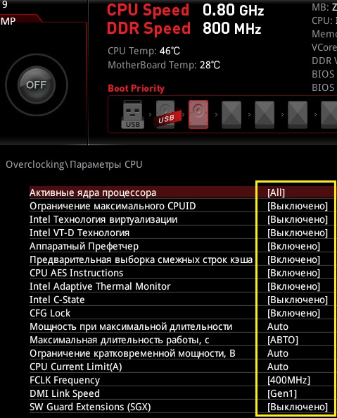

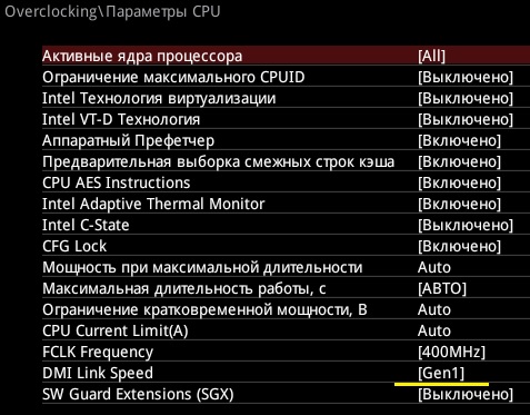

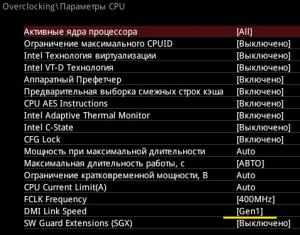

Еще один параметр, который влияет на звук - это Gen в разделе Overclocking / Пареметры CPU
Изменяя Gen с 1 до 3 получите совершенно различный бас, а через это и другой звук. Кому как нравиться. Есть механизм, можно настроить под себя.

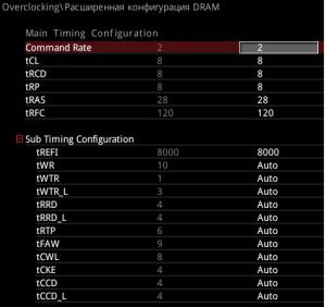

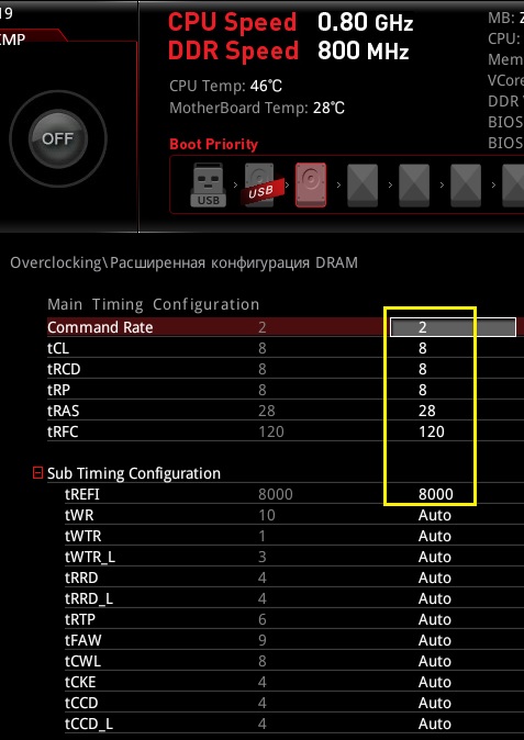

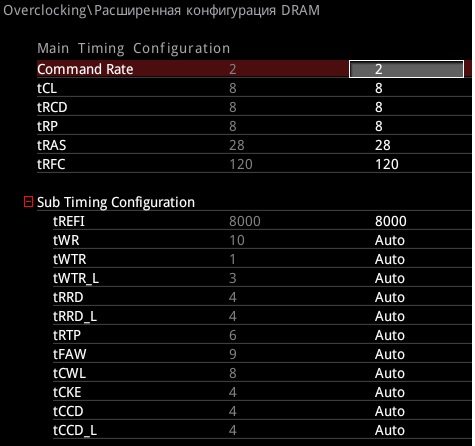

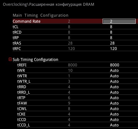

Третий раздел - это Overclocking / Конфигурация DRAM
У меня лучший результат дали такие настройки, пробовал уменьшить tREFI - не играет, пробовал уведичить tREFI - не играет. Так у меня, у каждого будет другой результат. Есть механиз, можно подобрать под себя.

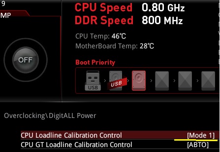

При минимальном у меня значении CPU Core Voltage:
на моей системе иногда, при достаточной громкости НЧ "сваливались" в гул, я писал об этом.
Грешил на расстановку АС, но вернув в стойку ПКД Marantz (давно уже не слушал через него) и подключив его по коаксиалу к ЦАП убедился, что колонки здесь не причем - на любой громкости все ОК!
Перепробовав различные варианты настроек BIOS убедился, что у меня в системе именно минимально возможное напряжение на ЦП дает такой эффект на НЧ.
Если поднимать CPU Core Voltage выше 0,7 В то "разваливаются" ВЧ, да и все муз. картина в целом.
Оптимальный звук получен при напряжении на ЦП близком к 0,6 В. Точно получить 0,6 В не удалось, даже включив этот параметр:
Возможно CPU Loadline Calibration Control Mode "не работает" при задавленных параметрах, а только при разгоне.
В результате, звук связке комп+ЦАП сильно приблизился к звуку связке Marantz+ЦАП при таких параметрах настроек напряжения ЦП:
Звук сбалансированный, ни что не выпирает, ни что не задавлено, все очень натурально и гармонично.
Напомню для желающих провести свои эксперименты по настройки BIOS скрины основных параметров BIOS, которые дали у меня хороший звук.

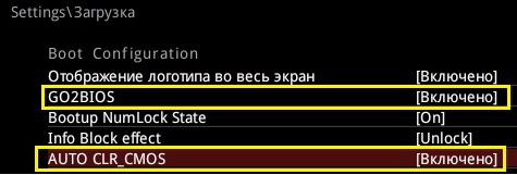

Да, и не забудьте включить (если есть возможность) автоматическое очищение CMOS, если вдруг выбрали не рабочие значения:

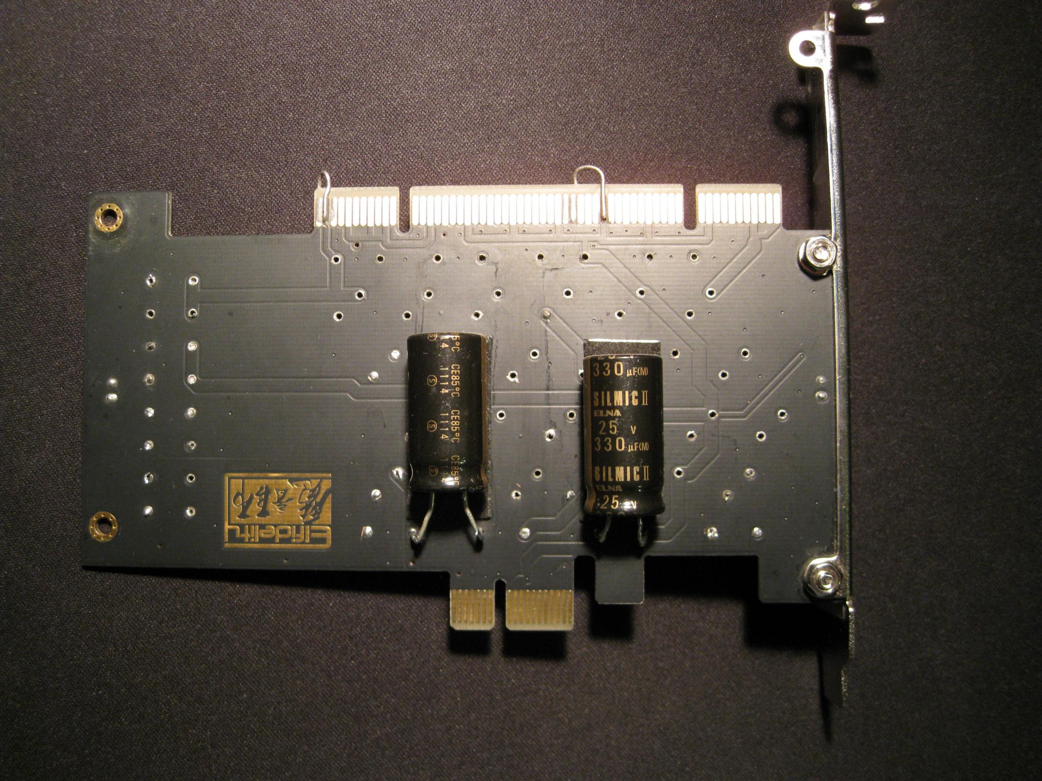

А есть ли разница куда подключать комповские вентиляторы, к мат плате или лучше к БП?

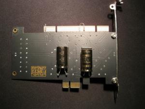

Кто нибудь пробовал такую штуку Elfidelity 4 Pin FAN Power Noise Filter ? В сети отзывов почти нет, говорят только что половина деталек так фейковые :)
Если не ошибаюсь, на dastereo был обзор подобного фильтра от человека с ником magelan. Если кратко, то по внешнему виду приехало совсем не то, что изображено на красивой фотографии производителя. Также в процессе тактильного ознакомления с этим "продуктом" начали стираться надписи маркировки на электронных компонентах.
По мне, это просто красивая платка. Не более.
Если невозможно отказаться от вентиляторов, то лучше их запитать от штатного БП компьютера. Еще лучше от внешнего БП.
Выводы делать вам...
Имеющий уши, да услышит
Да, я читал тот отзыв, только там он купил pci-e фильтр от этой же конторы, и эффект как вы и описали.
Значит попробую запитать от БП, по идее тогда и такие фильтры-платки не нужны :think:

@Vict07R, Если не затруднит, дайте ссылку на то что писал magelan по фильтру для PCI-E. Любопытно. Я лет 5 назад заморочился этой темой. Все не так однозначно. После долгих экспериментов выкинул из платы все кондеры и оставил 2 Силмика на 5 и 3,3 вольта. С таким же успехом можно их припаять по питанию на самой плате.
На память тоже есть 2 планки, но опять же все субъективно.
Здесь magelanзовут arizonadream1991.
Саша, привет! Что ты писал на DA про фильтр для PCI-E?
Ошибся. Его отзыв по фильтру для куллера был тут.
