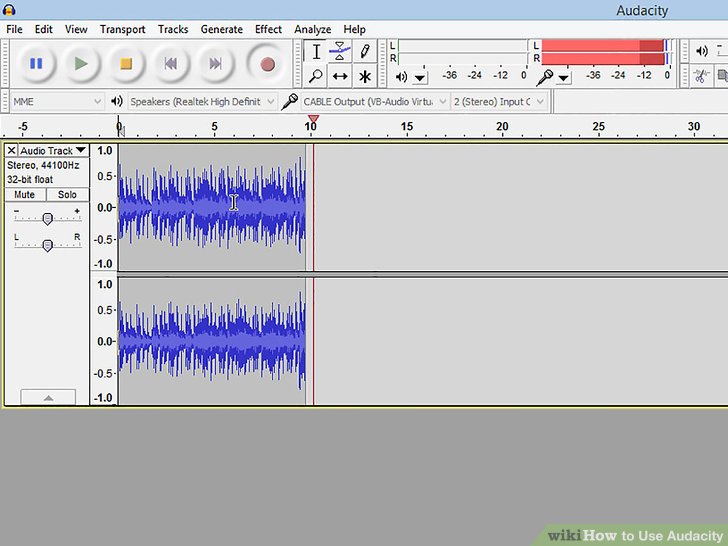

Я думал, что редактор Audacity все делает сам и Джека кормит уже фиксированным 32 бита, то есть он то точно имеет в своем составе DSP, если его отключить звук становится плоским, потому что в нем по умолчанию выставлены параметры как в студии мастеринг делают. Без этих настроеек звук полный оцтой.
Пробовал просто, все наизнанку вывернул в этом Audacity и в Jack.
Мне показалось, что Audacity считывает любой формат и преобразует его сразу в 32бит флоат (это точно), потому что ему можно сказать не преобразовывать, но при этом звук страдает, а потом он проигранный кусок похоже обратно заталкивает уже в формат который понимает драйвер ALSA, потому как через Jack ему передаются параметры этого драйвера, точнее вы в Jack можете их выставить.
Я правильно рассуждаю, ничего не путаю?
с большим уважением к вашему неисчерпаемому терпению, Рустам
P.S. прикрепил картинку с доказательством.
Изменено пользователем rustam0906

Игорь, в своем предыдущем посте прикрепил доказательство,что Audacity все конвертит в 32бит флоат.
А вот последнее ваше сообщения повергло меня в шок.
