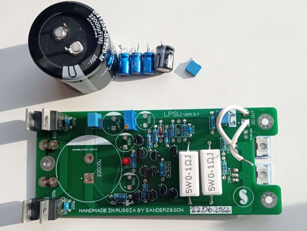

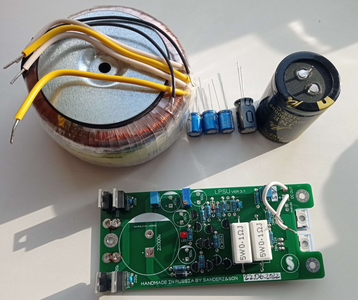

Донором для 24V линейника послужил пятивольтовая Sigma11, которую я собирал для хозяина этого Burson прошлый год для питания четвертой малины. Плата разработана умельцем из Чувашии по схеме amb.org, линейник был собран в китайском корпусе с использованием тороида от ТОРЭЛ. Чтобы переделать на 24V пришлось выпаивать все конденсаторы и менять их на 63-вольтовые:
Трансформатор взяли ТОРЭЛ 100VA 24V@3.7A

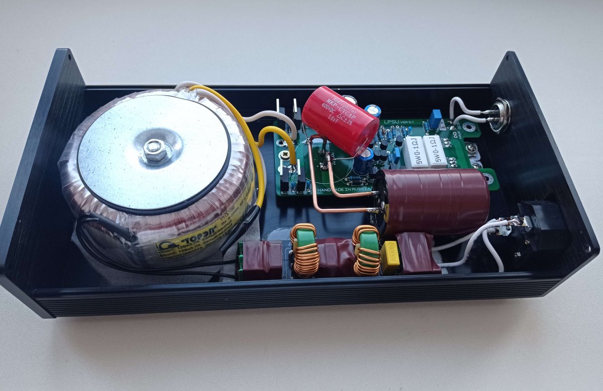

Собственно, в итоге это выглядит вот так:
На вход ЛБП был добавлен EMI фильтр с суммарной индуктивностью синфазных дросселей 5,6мГн, тремя X-конденсаторами по 0,1мкФ и двумя Y-конденсаторами по 3300пФ (вполне себе распространенная схема, отлично звучит). Основная банка фильтра на 22000мкФ не влезла вертикально, пришлось ее ложить рядом и подключать моножилой на 4мм2, плюс по моей излюбленной схеме был добавлен полипропиленовый шунт на 5,6мкФ.

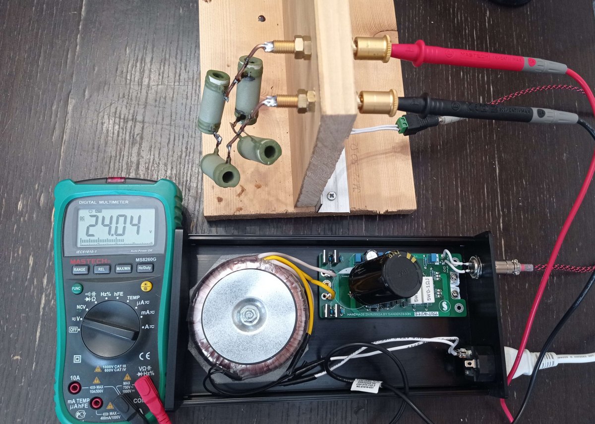

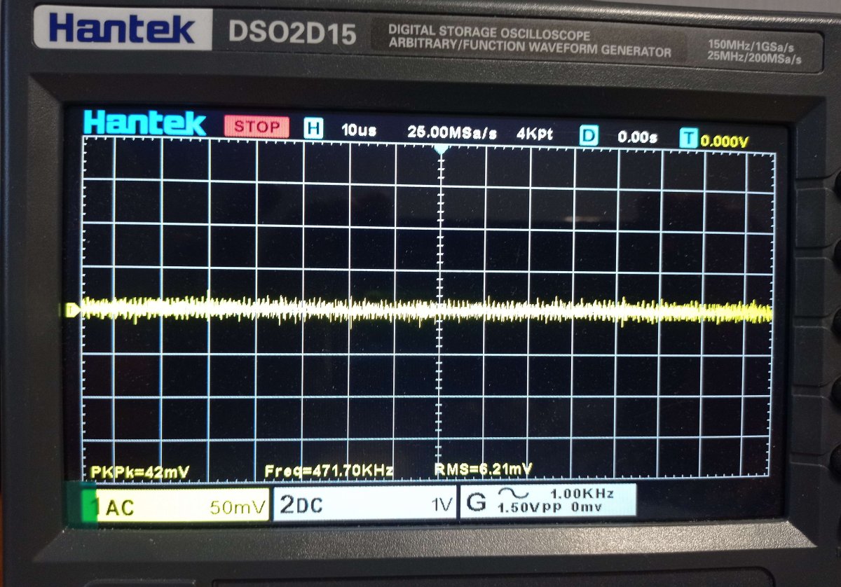

Ток на выходе линейного блока питания под нагрузкой на резисторную сборку в 7,3Ома (ток более 3А) выглядит вот так:
Все более чем прилично, учитывая нагрузку выше требуемой. Просадки напряжения также не наблюдалось, в отличии от импульсника, который при работе на эту резисторную сборку давал 23,7V.

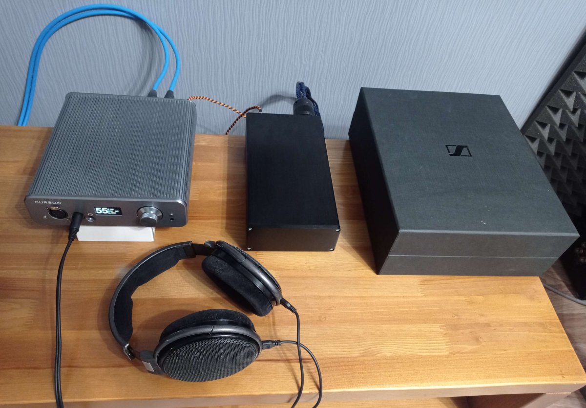

В чем выражается разница в звучании при переходе на ЛБП:
-возрастает динамика, появляется панч, звук становится быстрее и мощнее;
-более чистое и прозрачное звучание, сцена становится глубокой, планы четко разделяются, КИЗы определяются в пространстве однозначно, нет никакой мазни;
-повышается детальность, особенно на ВЧ, появляются звуки, которых раньше просто не было.
В целом, звучание становится более увлекательным и интересным, появляется так называемый вовлекатор...
