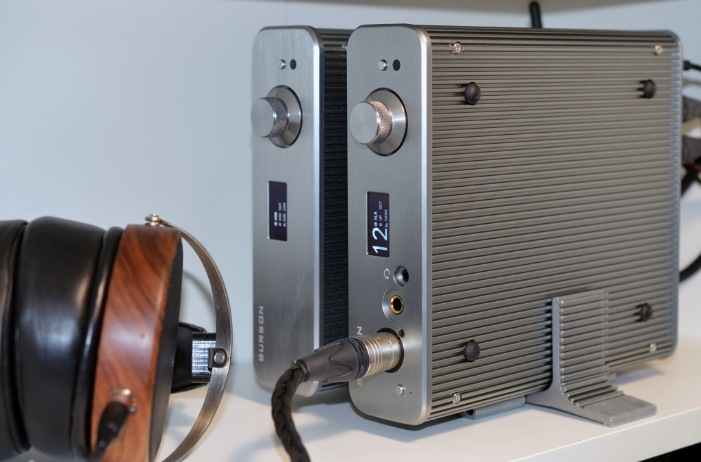

У меня пополнение... burson conductor 3x reference
Чуток послушал... пребываю в легком культурном шоке)))
По сравнению с burson play всё намного серьезней...
PC => Burson Conductor 3x reference => Fostex TH-909

Прикольно, что на кондакторе дисплей может вертикально разворачиваться, в то время как на солоисте и композере остаётся горизонтальным.
Да, вообще решение с вертикальным размещением считаю очень удачным... очень экономит место на столе, вертикаль на дисплее нужно каждый раз переключать... не запоминает
Можно штатный стенд под него заказать, так надежнее стоять будет;)
У меня хорошо стоит))... надежно, но если буду со стола убирать, то так и сделаю

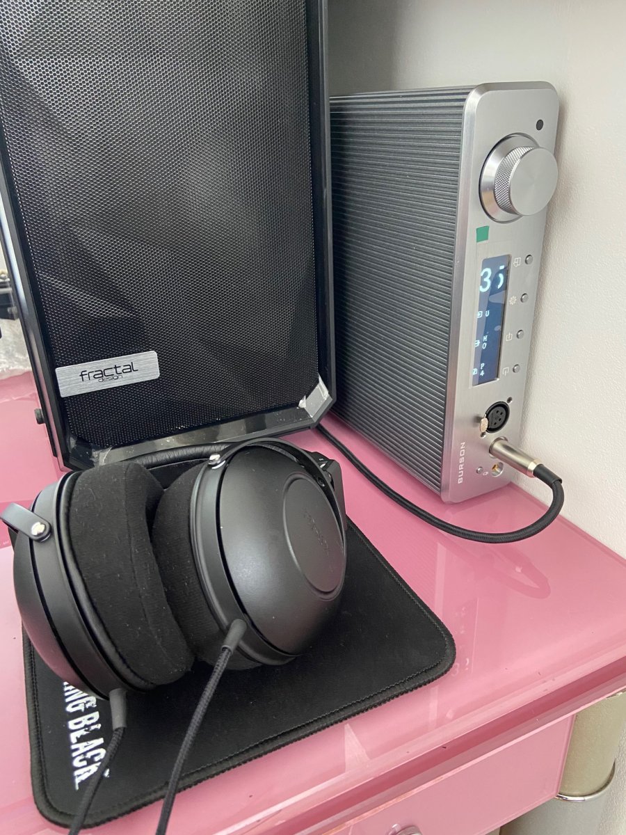

Не вдаваясь в технические моменты... могу отметить на Burson Conductor 3XR полное отсутствие каких либо шумов и наводок по сравнению с Burson Play
